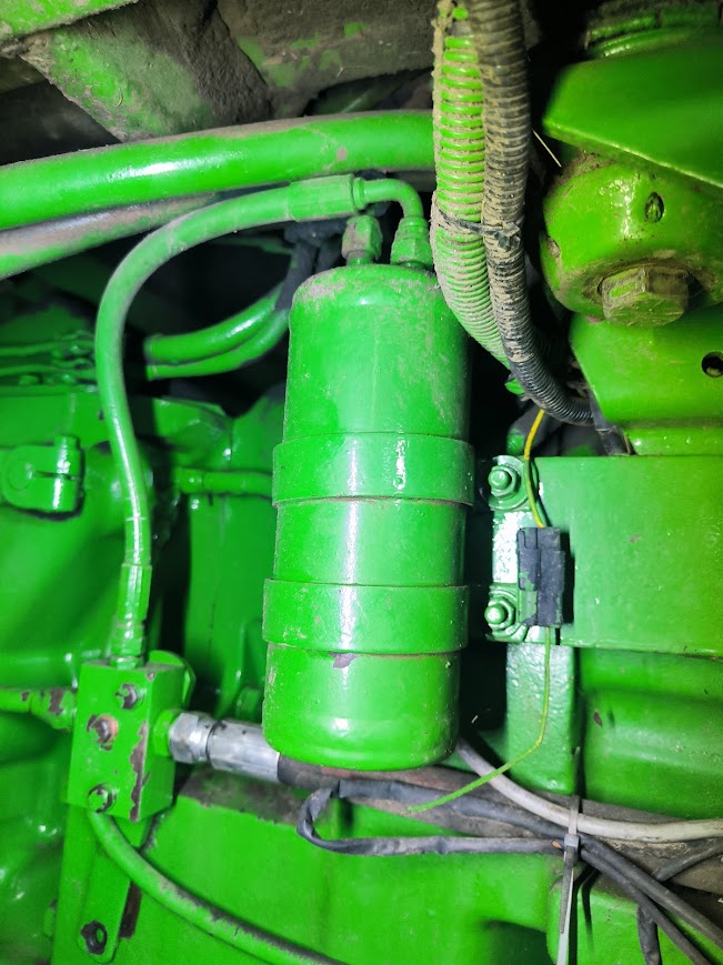

Igazad lehet, most körbenéztem valami csillapítónak írja ezt.
az első képen ami nekem van beszerelve akksi látható. arra 2 cső megy, de akármilyen akksit nézek ( második kép figyelem felkeltés) azokra csak 1 csatlakozási pont van. Tippre megoldásként úgy gondoltam hogy kapna egy t elágat az új hidroaksi meg nem tudom van e alapba visszacsapó szelep a körbe, ha nincs akkor kapna egyet, mert gondolom hogyha meg áll a gép és nincs visszacsapó szelep, a tárolt nyomás elmegy a vezértömb fele hátra és nem a féknél lesz készenlétbe. De bármi megoldást szívesen hallgatok :

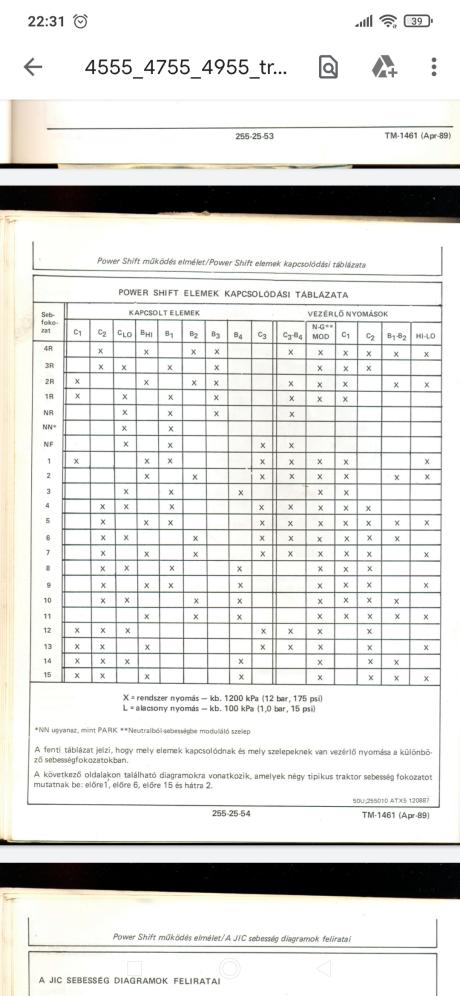

Te tudod melyik fokozatos van meg, melyik múlt el, a táblázatot végigbogarászod és látni fogod, a közös elemet ami mindben ott kell legyen, ami nem megy.
Ha meg van írj és segítek, amit tudok.
Válasz vargak1965 #5236. hozzászólásáraSzia.
Minden sebesség fokozatnak van egy olajnyomás mérési pontja.
14x1,5 közcsavar, tömlő fél egy méter, meg 20 báros óra.
Ebből minél több van, annál hamarabb végzel a váltó kimérésével.
Sys press, C1, C2, High/Low, B1,B2,B3,B4, C3.
Ezeket mérd végig. A mérési pontok a menetkuplug és a vátó szelepek házain vannak mind feliratozva.
A rendszernyomással (Sys press), mindegyiknek egyezni kell, persze néhány tized bár eltérés lehet, de több nem, mert akkor tömítetlenség van.
Mérni vontatási helyzetbe kapcsolt váltóval kell, menetkuplug után van a kar a fülke alatt a véglehajtas előtt.
Ha kimérted, és minden nyomás jó, akkor valamit ledarált.
Keresek mindjárt táblázatot, abból lehet következtetni, mit ehetett meg.
(Powerben a bolygómű tartó kiszoposodik, ha nem volt soha csinálva az tuti el van múlva, az viszi magával a koszorú kerekeket pl)
Keresek táblázatot.
Válasz vargak1965 #5236. hozzászólásáraMotor és kuplungház között félbe, majd fülke le és a 3.pont fedelét is le kell venni.
Ha ezekkel megvagy a kuplung irányából haladva jutsz el a ps-ig.
Jó eséllyel mindenbe lesz javítani való, de lehet ha nagy szerencséd van a kuplungházban megáll a javítás. Viszont több buktatója is van a javításnak, szóval szerezz hozzáértőt, mert ha rosszul rakod össze pár méter alatt ledarálja a behajtóbolygót.

Válasz Gumikacsa5 #5242. hozzászólásáraA felső képeden elvileg nem hidroakksi van hanem valamiféle hidraulika puffertartály de hátha lesz nálam okosabb aki tudja pontosan...
nekem a 4650-esen a hidroakksi ilyen volt és ezt cseréltem gömböcre
https://gtengineparts.com/john-deere/re17477?srsltid=AfmBOopaXwiKHar3bkqNS-bR_rKP8S_kqyXKJEyohhs6-vY8vzGLq3qs
Keresek táblázatot.

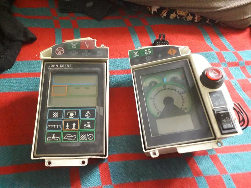

Tisztelt Kollégák! JD4755- höz keresnék műszerfal monitort!
