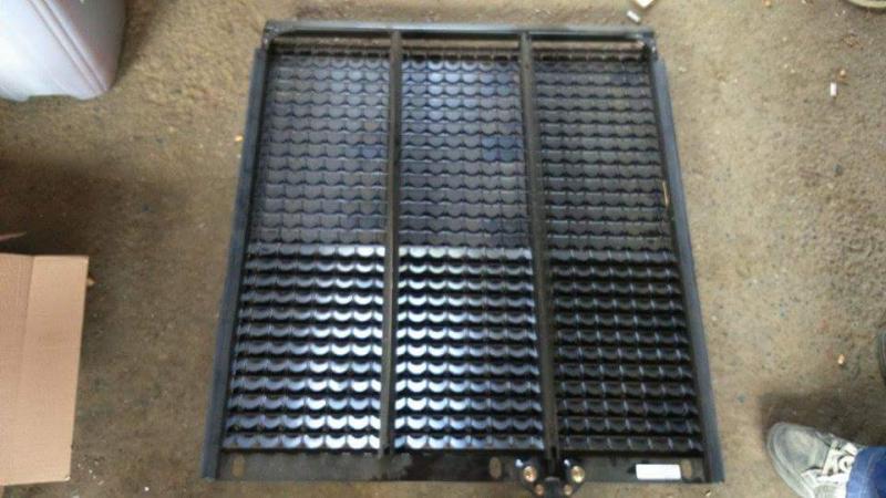

Válasz 6620 #19657. hozzászólásáraNekem meg pont a sűrű van végig, és nem cserélhető. Forgó+kukorica nagyon jó, de nyáron jó lenne a nagy lyukú! Ki akarnám vagdalni egy részét, nem tudom hogy bírná.. őszre meg befoltoznám 100-200 darab masszívabb kábelkötegelővel smile thumbup

Válasz ermike #19665. hozzászólásáraMost hirtelen nem tudom de drága azt tudom! Nekem volt pluszba nagylukú az~rt tudtam meg csinálni a kép ahogy mutatja issmile thumbup

Válasz ermike #19666. hozzászólásáraMajd búzában meglátod,pláne ha kicsit nedvesebb foltba érsz. A nagyon nyitott előtisztítónál. Túlterheled az alsó rostát. Száraz anyagban kukoricában tökéletes. Szójában úgy tele verte szárral. Mint egy erdő úgy nézett ki. Ott lezártam teljesen. Repcében ha jó az anyag az adapter-konzolcsiga-ferde felvonó,már elintézi a cséplés zömét. Én a lexinél is kosár kinyit,fordulat 600 környékén.(közép értéken) had szaladjon át. Ha agyon veretem a tisztító rendszert túlterheli. Repcénél azért a fajsúly kérdés a törekkel érdekes mérleg. Ha a zöld alsó becőket is ki akarod vakarni..akkor a felső csont száraz rész összetöri cefetül, az nem frankó. Tehát amiért lenyúltál az elmehet a felső részből.folyamatosan egy adott mennyiség forgatva van a gépben. így mindig kerül már korábban csépelt keverék a ládákra ismét. Gyakorlatilag ismerek olyat ki csak ragaszt és kivár. De van olyan is ki semmit nem csinál és úgy kivár. Na ezeket jó aratni,pláne ha báláznak utánad.

Válasz Vinkó75 #19664. hozzászólásáraha az előrostán nyitsz akkor nem lesz a visszahordó monitorja 3/4-en de attól még túlcsépelhet, szerintem, sajnos még nincs tapasztalatom búzában de már nagyon várom! :)
Jó lenne felkészülni rá rendesen!
#19663 ermike
2018-04-02 18:41:31
Válasz 6620 #19663. hozzászólásáraBúzában akkor kisebb lyukúval fogsz dolgozni, mert sok a szalma a rostán???
Repcében pedig a naggyal?
Jól értettem?
Nekem csak nagy van kb mibe kerül a gyárija?

Válasz 6620 #19663. hozzászólásáraTúlcsépel. Ilyenkor a rosta is határeset,gondolom a visszahordó monitorja is 3/4 állásban lehet végig.

Válasz 6620 #19657. hozzászólásáraNekem vegyesen van bent,egy ritka egy sűrűbb. De a menet irány szerint az első az biztos ,hogy nagy luku.

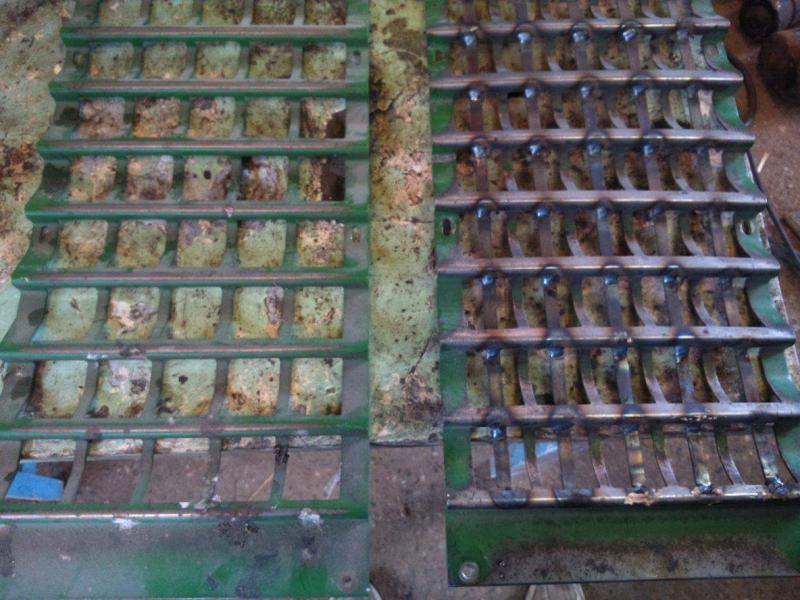

#19657 6620
2018-04-02 16:41:08
Válasz Mf-es? #19658. hozzászólásáraTudtam volna venni gyárit de minek ha át tudom saját magam alakitani!
Mert több fajta betéttel lehet kérni!

Válasz Lacika... #19652. hozzászólásáraNézd én erről beszélek! Búzában igen jó de repcében nem igazán! Repcébe most két sort kiszedek és visszarakom az eredetit!

Válasz Lacika... #19647. hozzászólásáraÉn a t 660 al 6.7 es aztal 4.5-5 km,/ó!
De szór ha lassabban mész akkor is a rázón! De lehet azért mert a rázóláda betétekek én lefeleztem hogy ne menjen annyi a rostára, búzában nagyon jó de repcében nem igazán!
