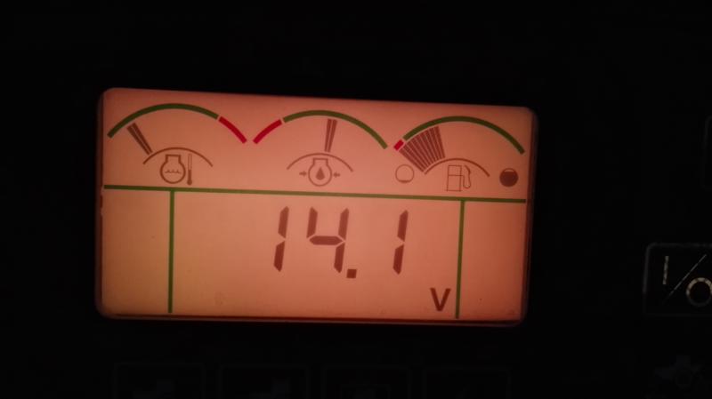

Válasz lala1 #19451. hozzászólásáraPöccre,indult. Most, hogy mondod előtte töltöttem rá az akksikra desztvizet, mert mindegyik cellánál az alsó nívó alatt volt kicsivel. Akkor az lehetett, hogy a felhígult sav miatt hirtelen annyi áramot vett fel, hogy a generátor nem győzte?!
Mikor elindult járattam félórát, aztán a test pucolgatás után is legalább ugyanennyit, ekkor már megjött a 14V. Akkor valószínüleg az első félóra kellett neki, hogy helyreálljon.
Így összeáll a kép, én idéztem elő a jelenséget, amit hibának hittem.
Köszönöm a hozzászólást! Mindig tanul valamit az ember.

Válasz Peti 8310 #19443. hozzászólásáraNehehezen tekerve indult be? Meddig járattad mérés előtt? Mert lehet csak annyi a gond, hogy a merült akksik annyira isszák az áramot, hogy a generátorod nem tud annyit termelni.
Töltsd fel az akksikat, utána nézd mennyi a töltés. Vagy menj vele egy nagy kört.

Válasz Peti 8310 #19441. hozzászólásáraGenerátor le. Szénkefék nyilván elkoptak. Nézesd meg egy villanyásszal. Vagy cseréld ki a keféket-szabályzót.
Alacsony feszültség szint miatt hisztizik a kijelző.
8310-es traktoron minden előjel nélkül elment a töltés.
Februárban még megvolt a 13,8-14V, most meg csak 12,8V ami az akksiban van. Ha rákapcsolom a ventilátort meg az összes munkalámpát, visszaesik 11,5-re és ki is dobja a CCU 45-öt, meg a villám ikont, felkijáltó jelet, sípol is.
Generátoron is ezt a 12,8körüli értéket mérem. Van itt valami nagyobb bizti, vagy valami ami elmehetett, vagy le a generátor aztán felújítás?
Örülnék, ha csak valami apróság lenne, én néztem volna el valamit.
Nincs kedve dolgozni..

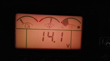

Válasz Peti 8310 #19443. hozzászólásáraA generátor és a tartója között mérjél feszültséget,felkapcsolt lámpáknál...
Válasz Peti 8310 #19443. hozzászólásáraRendben !
