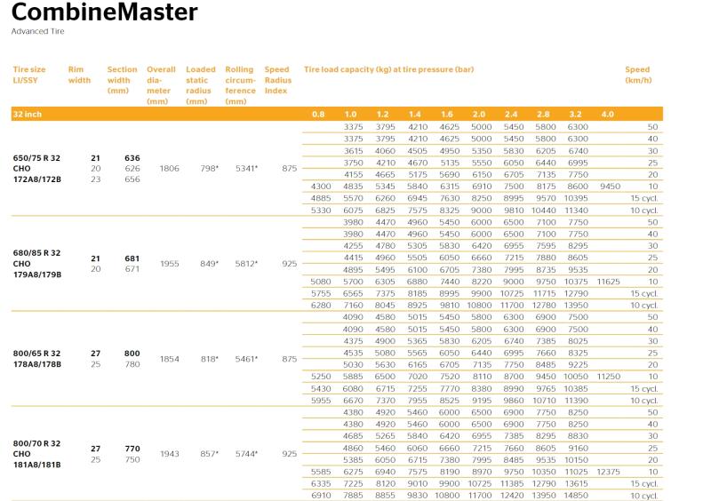

Válasz hashtag #25196. hozzászólásáraMi volt a gond az Alliance gumikkal?
Mondjuk nekem a BKT se jött be. 17 gumiból 13 elment /szétmentek az oldalaik - szétnyíltak/.
Válasz Sk Laci #25194. hozzászólásáraLátod ez épp olyan, hogy kinek mi jön be.
A 20 évvel ezelőtti mitassal rossz tapasztalatod volt, bàr lehet mára teljesen más a gyártás, mégsem veszed. Nekem alliance gumiból volt kétféle gépen, ami után azt mondtam hogy többet az életben nem jön be olyan márka az udvarra, tehát kinek mi.
Válasz mtz1221 #25191. hozzászólásáraHozzám jártak 570, 580, és az újabb 770 /ha jól emlékszem a számozásra, de rotoros az biztos, 10,5 m körüli asztalla van/.
Válasz termelo #25187. hozzászólásáraMitasban nem bízok. Nem tudom mára milyen a minüségük, de 2004 ben legyártott gumik /ezekkel jött a Zetor Forterra a gyárból/ 1 éven belül minden körömnél megrepedezett az oldalán. Nagyon csunyán nézett ki. De nem ismerték el gyártási hibának, mert a vásznak nem voltak megrepedve. Sajnos a rendőrök nézete nem mindig egyezett a gumiforgalmazó nézetével.
Válasz mtz1221 #25186. hozzászólásáraÉn 1.2 bár-on hajtom az MTZ-t és az egyik JD-t de semmi bajuk. Az ikerkerékbe meg 1 bár van a gyártói ajánlás miatt.
Mondjuk nem bóvli gumik, Michelin, Continental(Mitas)
Válasz hashtag #25184. hozzászólásáraQurva ruszki radiál volt. Utána török diagonál lett, ez bírja rendes órával 1.4-en is, mint az új pedig üzemórára 1.5x annyi van benne, mint amik szét mentek.
Válasz mtz1221 #25183. hozzászólásáraDiagonál volt? Szemre is lapos volt már? Mtzre is mehet szerintem radial 85 ös gumi, ha befér, aztàn 1,6-on elmegy sokezer órát, és a derék is megmarad.
Válasz hashtag #25182. hozzászólásáraMeg repedezett 22 helyen az oldalfala a gruber alatt a hosszú úton. 1 évre rá meg szétnyílt. 2 helyen is. Az is hozzátartozik az igazsághoz hogy csak piaci órám volt akkor, lehet nem is 1.4 volt l.
Válasz Sk Laci #25177. hozzászólásáraFújd fel 2.5-3 bárra, a guminak azzal csinálod a legjobbat, ha nem akarod hogy szétmennyen az oldalfalnál. Én mtznél elintéztem 2 nap alatt a pár éves hátsókat, mert műtét után 1.4en hajtottam őket.
Válasz Sk Laci #25193. hozzászólásáraOlcsóbb gumikból eddig az Aliance márka nyerte el a tetszésem.
Válasz mtz1221 #25191. hozzászólásáraVan egyik cimboráméknak 480.
Válasz szanberg #25189. hozzászólására480as lexiont láttál már dolgozni, vagy újabbat belőle ?
Válasz szanberg #25189. hozzászólásáraNem. Soha nem volt már márkájú kombájnunk, így csak ebben gondolkodtunk.
Válasz RkTomi #25174. hozzászólásáraVásárlás előtt a 770-est mással hasonlítottátok össze esetleg?
Cr nyuszi vagy egyéb masínákkal
Válasz termelo #25187. hozzászólásáraAkkor itt a gond, nem keletit kéne venni.
Válasz mtz1221 #25185. hozzászólásáraJa és ezen 23 borda van, a ruszkin meg 21 volt, kényelmesebb ez, mint a ruszki radiál volt.
Válasz mtz1221 #25180. hozzászólására2 nap alatt mi tudott tönkremenni rajta?
Válasz Sk Laci #25175. hozzászólásáraEzt én sem értem
Hátha meg írja a kolléga.
