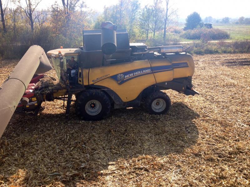

Ez most a kolega, cx8080 de a lényeg a mais star horizon. Azt mondta asszem hogy a gép 200.000 €, az asztal pedig 30.000 € . 110-120 mázsás kukoricában(25-28) szemre olyan 8 al megy de 70-75% ot mutat csak terhelésre, még bejáratós szinte a gép. Marha nagy tartály és ami érdekes marha gyors kiürítés. De az asztal porrá ismétlem porrá zúzza a kukoricát, kis tulzással olyan mintha le lenne silózva, olyan a tarló.
azért nem könnyű, de nem is lehetetlen. Amúgy egésezen pontosan 43,8 hektár volt, egyforma, egyenletes, szabályos tábla. Előző nap leforgóztuk, és reggel kilenckor beleálltunk, közel volt a szárító így nem kellett púpozni a kocsikat, kényelmesen ahogy menet közbeni ürítéssel lehetett tölteni úgy mentek befelé a szárítóba. Mivel szinte mindig magam mellé forgok, nincsenek darab sorok, csak megkezdeni a szélén és egész nap teliasztallal tolni lefelé.
mint mondtam egyetlen nap alatt volt csak ilyen, bár normális tempóban a napi 30-35 hektárt meg lehet csinálni. Persze ha sokat kell vonulni, forgózni, kihordani a föld végére, vagy dőlt a kukorica akkor ez jelentősen csökken...
