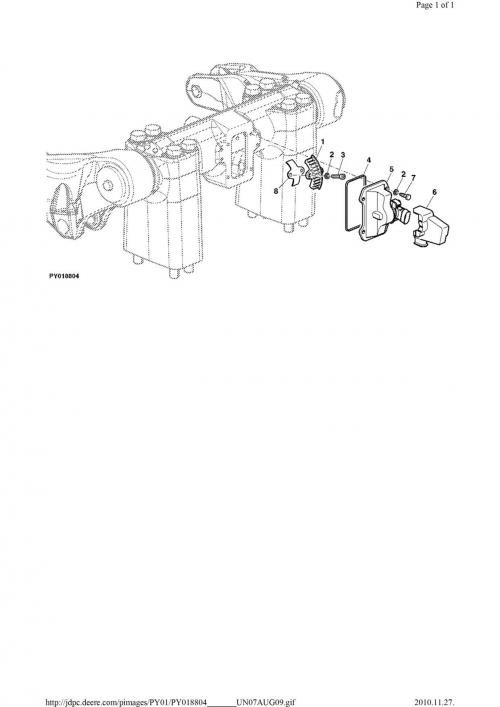

#7240 Szabi.
2010-11-27 18:10:18
Válasz #7241. hozzászólásra
Nálam csak egy fehér oldal jelent megsmile scared

#7236 Hodolits
2010-11-27 17:54:26
Szerintem csak KH-s a gép.
Az állítómotor és a szintérzékelő csatit be kéne fujni!
Valamint ahol a kábelköteg csatlakozik a fülkéhez hátul ott is.
Hol is van ez a gép?
#7235 Hodolits
2010-11-27 17:38:33
itt van
Na ez az!
#7234 Hodolits
2010-11-27 17:31:32
Válasz #7234. hozzászólásra
A 6320 ba az emelőkar bordás teng.re van rárakva hátulról.
De ha ki lett cserélve egy ujra de nem lett kalibrálva akkor nem lesz jó!!!!
Csere után be kell kalibrálni.
A hibakódot nem tudjátok kiolvasni csak szervizprogrammal.

#7230 Szabi.
2010-11-27 16:59:56
Válasz #7231. hozzászólásra
Gondolom folyamatosan akarna emelni.
Ki van akadva a helyzet szabályzója.
Kép jobb felső sarka, ilyen gondom volt 1x, megoldható.
Amint látod, nekem hátulról a traki jobb oldalán a hidró karok mögött alatt található.
