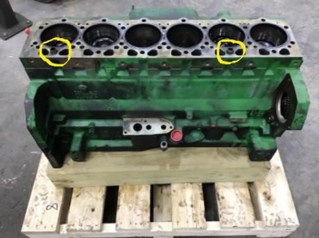

Válasz _NB_ #22896. hozzászólására6.8-as motor... Bal oldalt a common rail...

Válasz mtz1221 #22886. hozzászólásáraNemrég jött meg Zombor-ból az MF 590 motorja. Ott is ez volt. A blokkot is síkolni kellett kicsit.

Válasz _NB_ #22876. hozzászólásáraAkkor mérnek számolnak tömítést..vagy faragnak a dugattyúból. Ha a blokkot is síkolták. A többi az sima ...a gyárban a szalagon szárazon szerelik a tömítést. A kent tömítést a rásülés miatt szokták csinálni..de az valóban nem hasznos. A csavar kenése meghatározott anyaggal történik az ellenállás végett. Igaz ilyenkor a lehúzási nyomaték is más. A lépcsős lehúzás az alap. A fokolás látványos de gyakorlatilag mára ki napi szinten csinálja,már nm-ben tudja nem fokol. Gyártósoron az automata leveri oszt jónapot. Mégis el megy 10 ezer órát minimum.Egyedi gyártásnál megy a pepecselés. Tömeggyártásnál...az csak időhúzás.
Válasz _NB_ #22876. hozzászólásáraNa nálam a szerelő nem így húzta le a hengerfejet, mert itt ugye 80Nm+3x90fok, nálam 90-120-150Nm+2x90fokkal dolgoztak, no meg a sorrendet sem így csinálta... Nem hinném, hogy különbség lenne a javítási utasitásokban, bár lehet lóerő függő a dolog... Mondjuk elring tömítés rába(man 2153) motorhoz írja a 60 perces pihenőt valahol a végső nyomaték környékén, plusz 1000-1000 óra után az utánhúzást, de volt már olyan tömítés is a cimboránál, amit lehúzás után fellazítást és újrahúzást kért...
Válasz _NB_ #22876. hozzászólásáraMikor a szerb perkinsemet generálozták,akkor gyűrűk nélkül összerakták,és utánna esztergálták le a dugók tetejét hogy meglegyen a 2 tized kiállás. És ezt egy 30 éves motornál. Azt akarom mondani,nem újkeletű dolog ez már.
Válasz _NB_ #22876. hozzászólásáraAlacsonyabb dugó... Mert az excentrikus hajtókarcsapágy jobb megoldás?

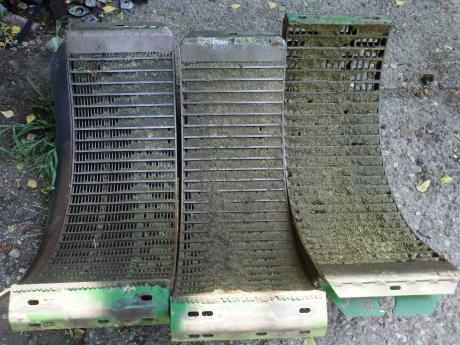

Búzában utolsó nap mintha kicsit betapadtak volna a rotorkosarak:
