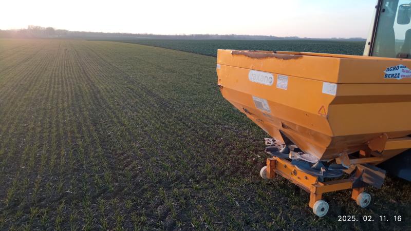

Válasz Sk Laci #6031. hozzászólásáraÉn február 5-én szórtam ki,egy kis hó is volt még rajta,ráadásul nedves volt a talaj,csak hajnalban a minuszban lehetett elmenni rajta.Napközben amikor felengedett,akkor meg elég hamar beszívódott a nagyja.Később még kétszer volt kisebb eső is,úgyhogy bízok benne,hogy azért maradt a búzának is.Mert ha maradt akkor most,hogy jön a plusz 10 felett és fagymentes éjszakák,rögtön felvehető lesz.Meglátjuk.
