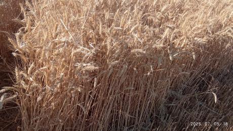

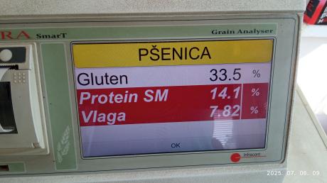

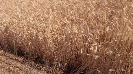

Pénteken délután csináltam egy próba vágást. Telephely feletti dombon. 4hektárt sikerült levenni, aztán esett egy zápor
Kimentem becsalogatni a felhőket.
A búza 5.5 tonnát adott, amivel elégedett vagyok, a baj az, hogy ez volt a legjobban kinéző táblám(szeptember végén el tudtam vetni), illetve lesz még 18.5 ha ami ilyesmit mutat. Többi sokszorta ritkább sajnos. Kalászok mintha azokon jobbak lennének, de az a nagy tőszám mínusz bukó.
Viszont itt még most lesz jó a búza, ennek is domb alján 15 volt a vize, puha szemek a Sarjú kalászokban. Dombtető meg 10-es volt.

Nektek jobban néznek ki a búza szemek?

Cellule, meglátszik hogy még tejes érésben elszáradt a növény
