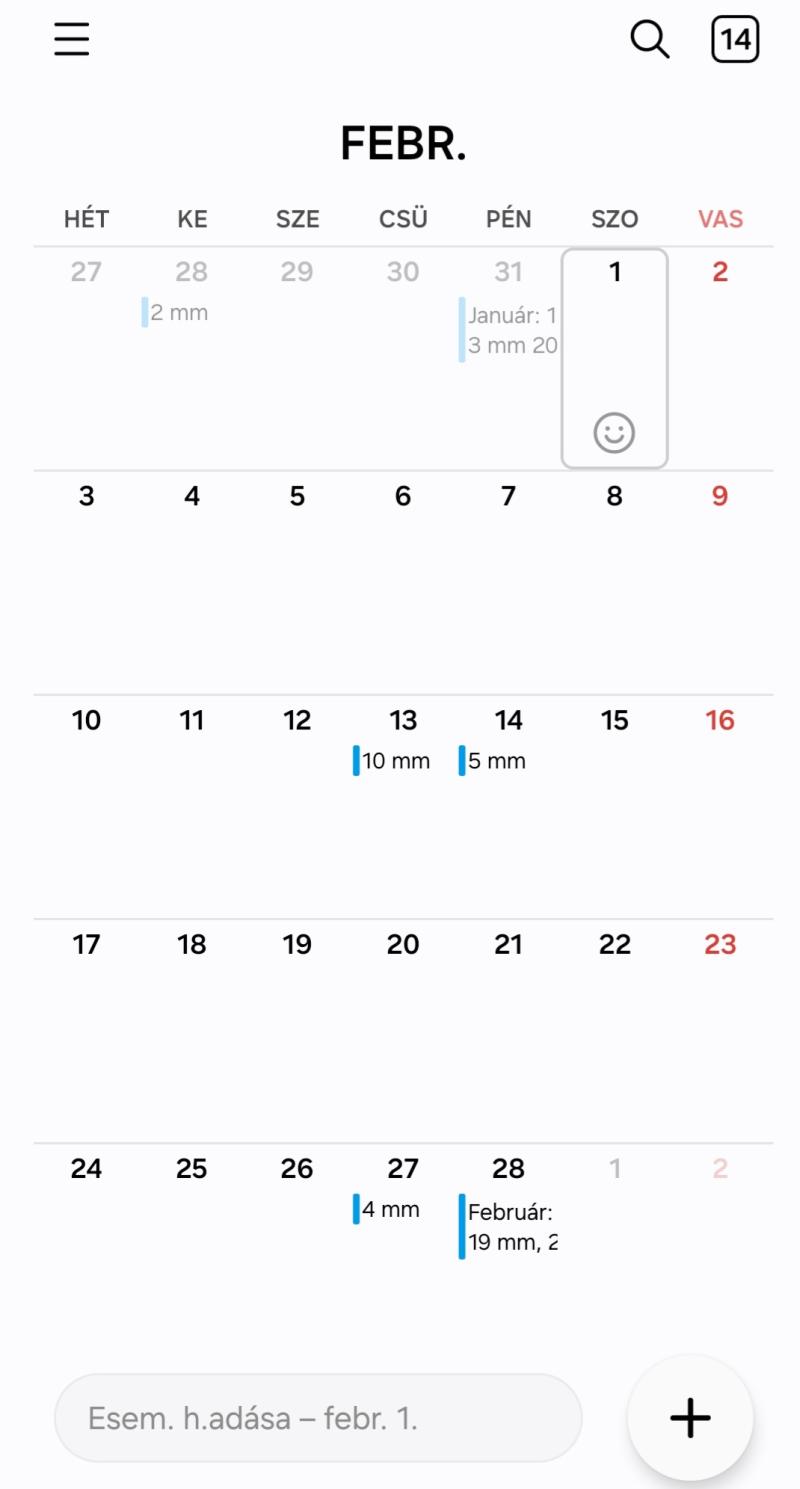

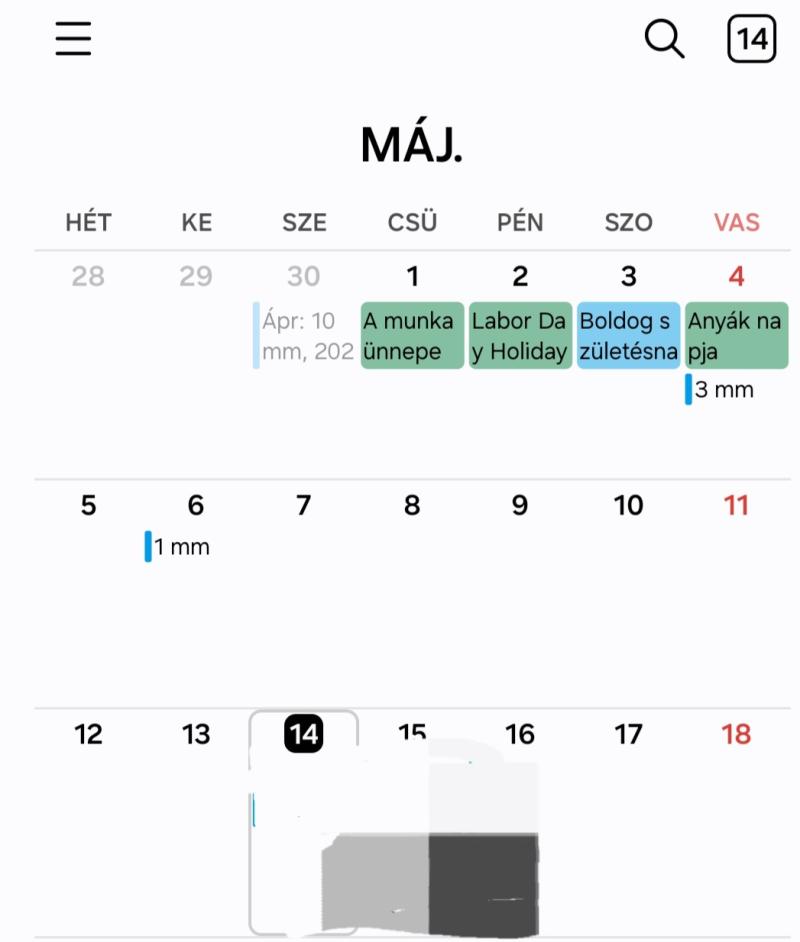

Válasz Koczka József #27799. hozzászólásáraEsö nem sok volt. Jan-feb hoval együtt kb
130mm
Már talán 20mm. Ápr semmi
Virágzás után jőtt meg az elsö komolyabb mennyiség .
6-6.5t már elégedett leszek. 200 kg npk/ha. Meg 2x100kg 27 es. Ugy hogy nem volt elkényesztetve .

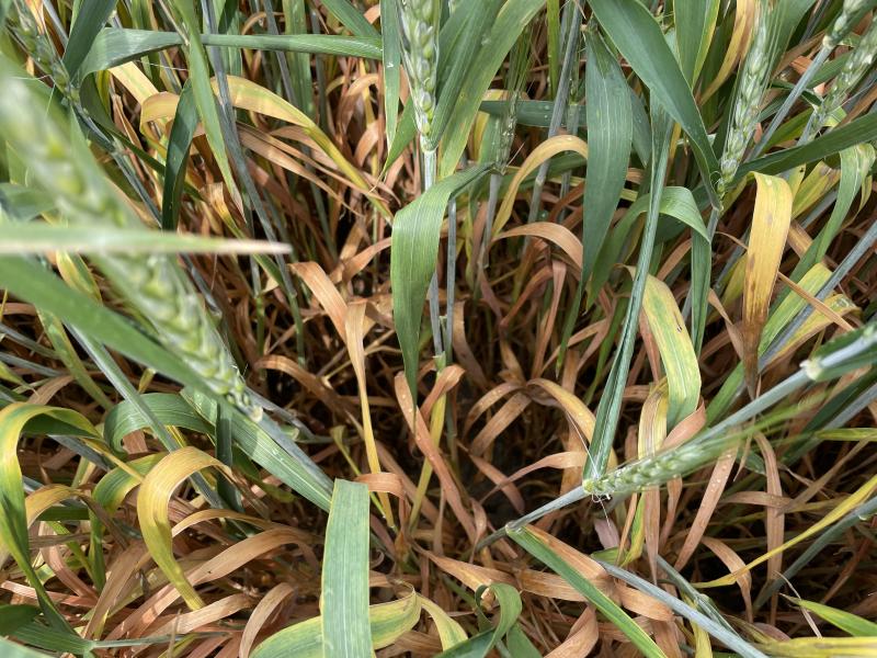

Válasz t.romsics #27798. hozzászólásáraViszont felétek még szép zöldek, erre a 80% a tábláknak teljesen elszáradt, úgy néznek ki a búzák mint az árpák ilyenkor.

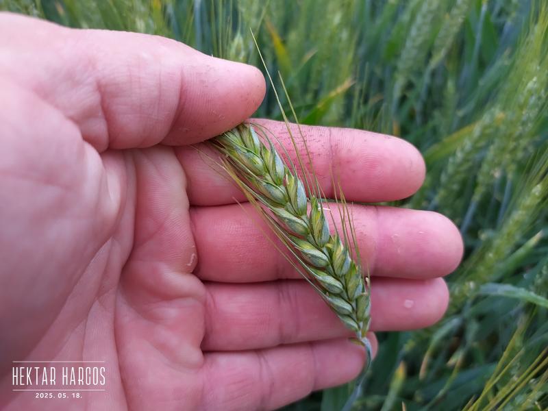

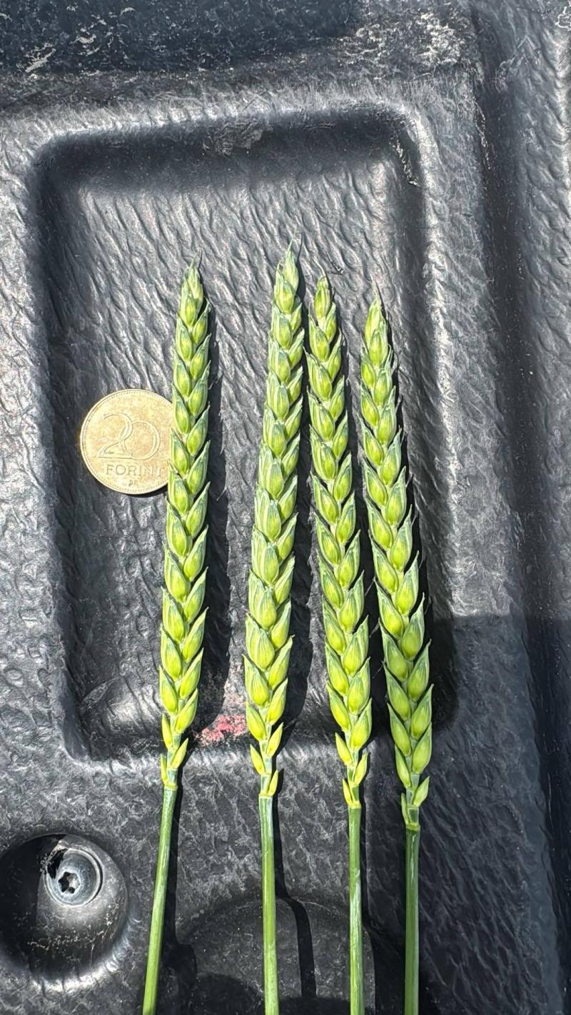

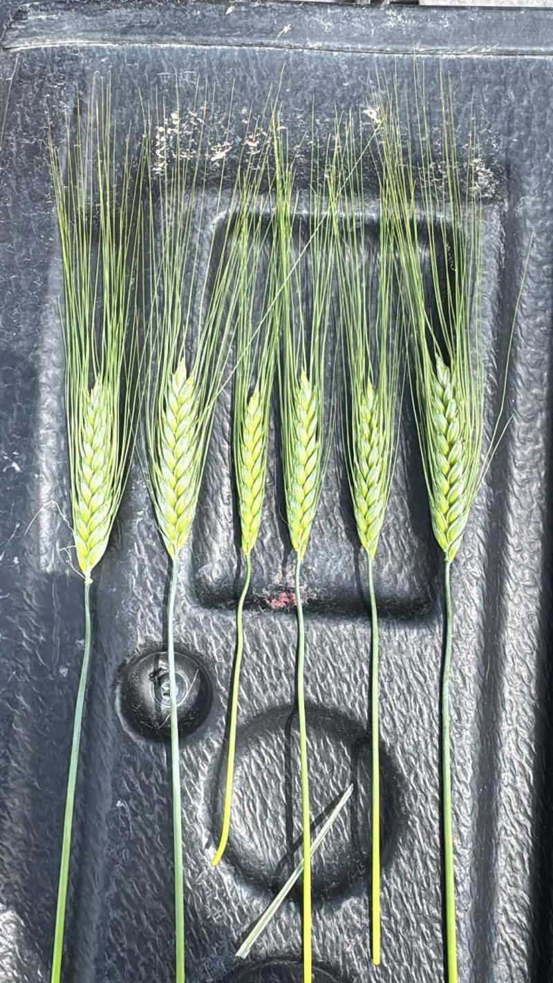

Durum:
Még egy kiváló hektoliter súllyal (durumban a 85 feletti lazán teljesíthető, ha van az érésekor elég víz) sem lehet 5 tonna/ha. Ritka, mint a fehér holló…
Aestivum (hagyományos) búza:
6 tonna körüli termést várok, táblaátlagban rengeteg kalász nem termékenyült meg teljesen. Durumban ilyen kalászvégeket nem látni, de cserébe jó ritkán vannak. De most jön még a neheze, egy jó eső kellene a következő napokban, mert abból az utóbbi hetekben kimaradtunk (pár milik voltak csak, nagy jelentőségük nincsen).

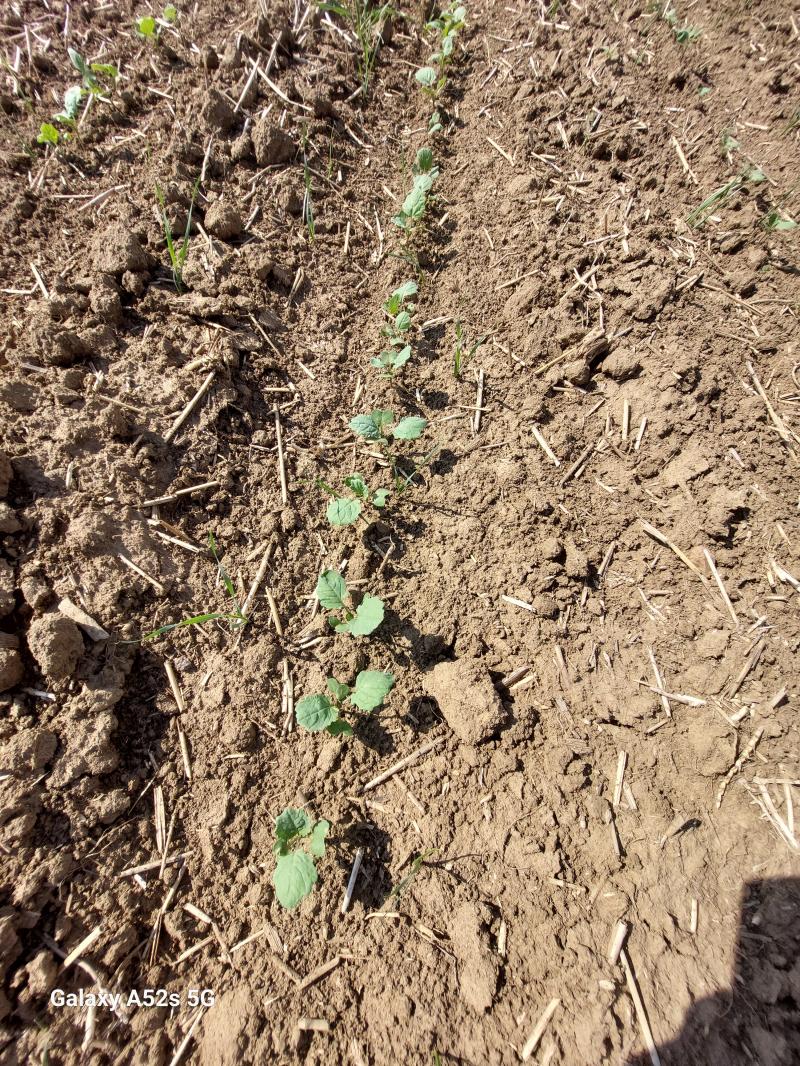

Válasz Gatti #27767. hozzászólásáraNekem is ilyen az újvetésű lucernám.20 - 30 centire megnőtt, most kezdte ledobálni az alsó leveleit. De hogy mi lesz vele nyáron fél méter mély repedésekkel, el se tudom találni. Így még nem jártam soha.

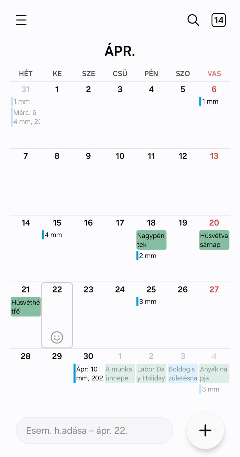

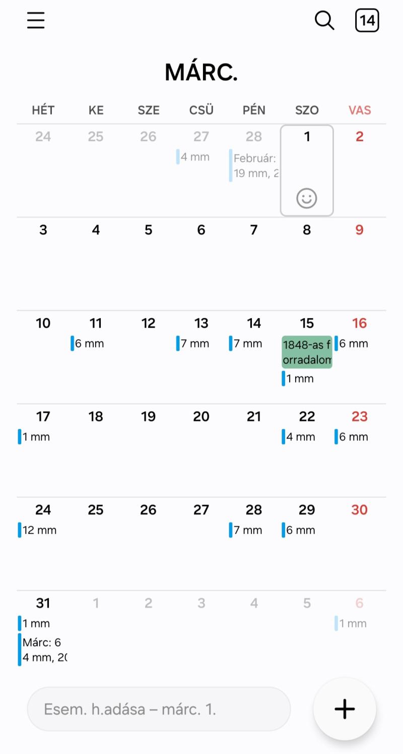

130mm

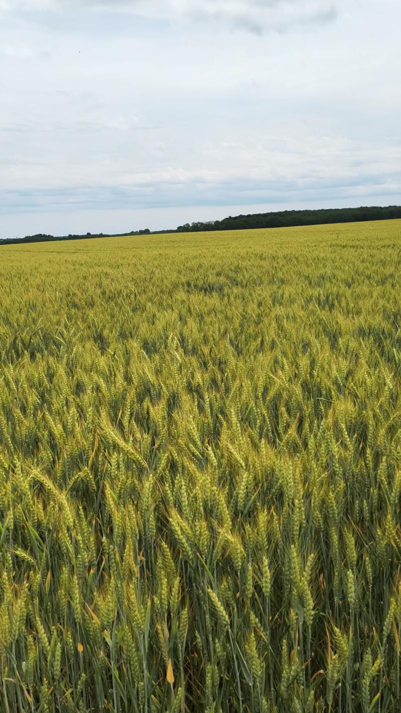

Igy áll a KWS flexum
Válasz Gatti #27785. hozzászólásáraEz mindèg ilyen.

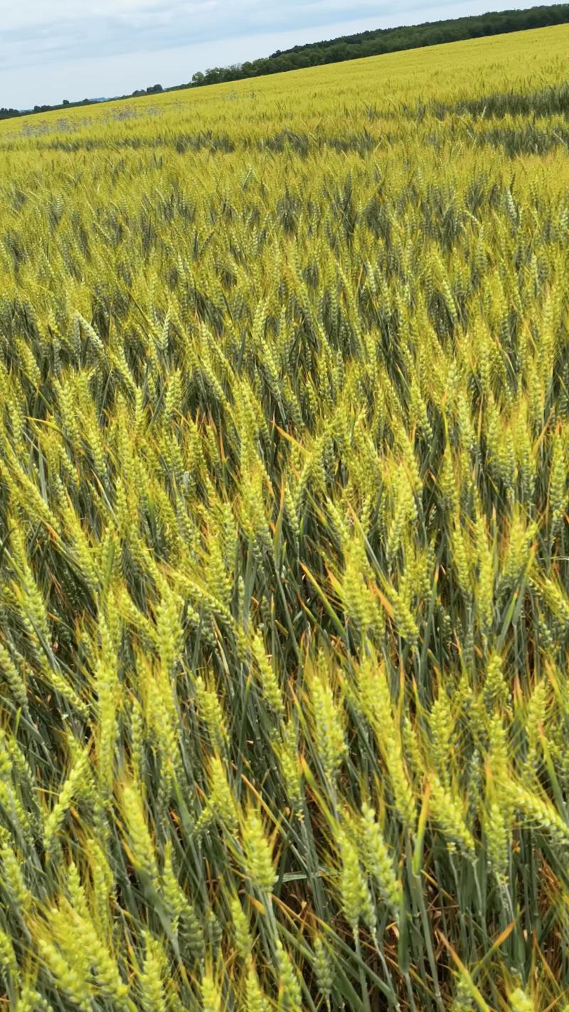

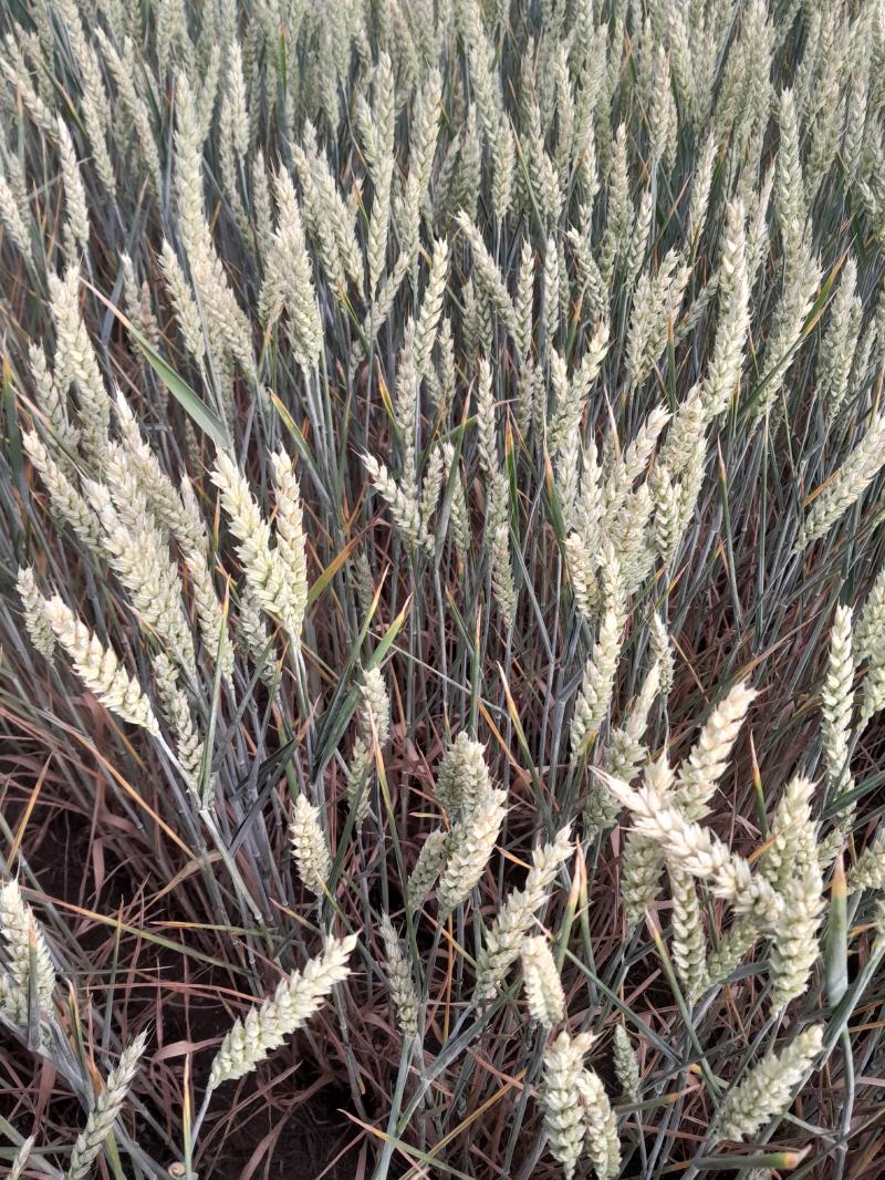

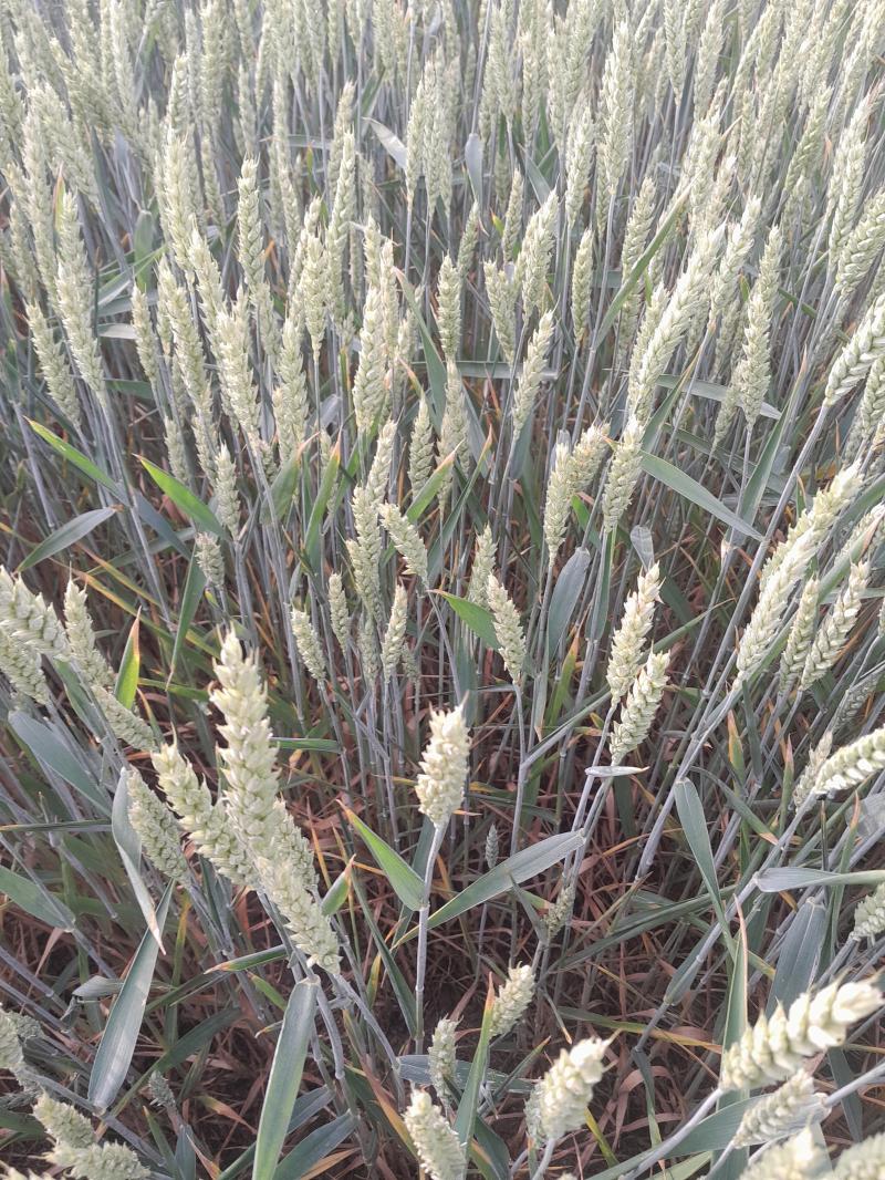

Ennél nincs kalászfehéredés!

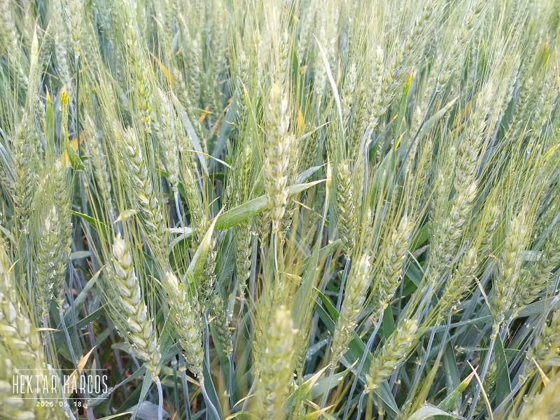

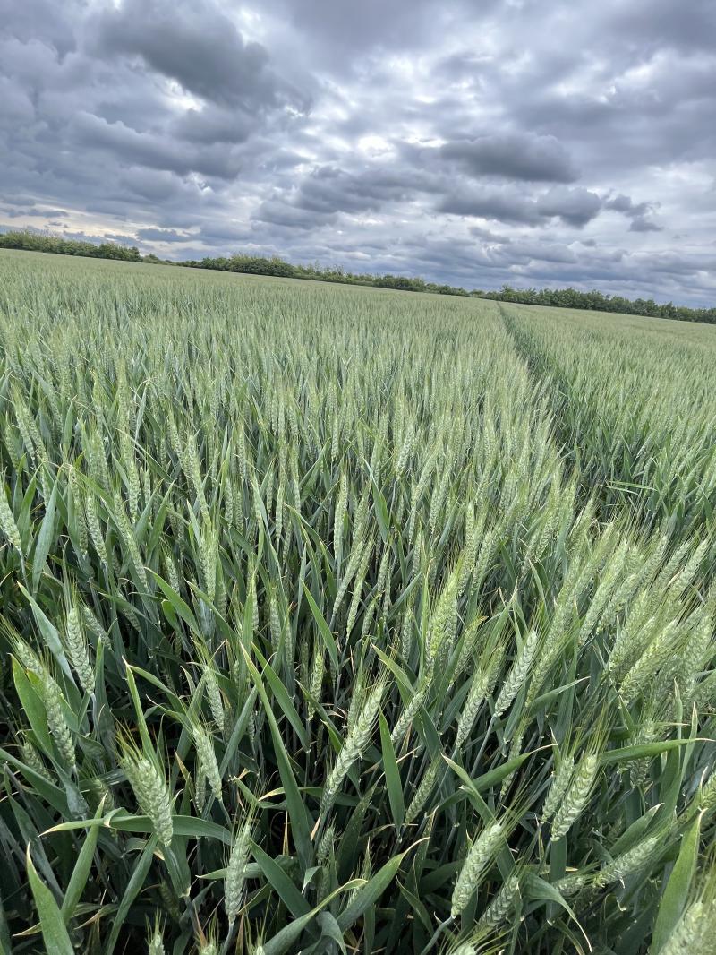

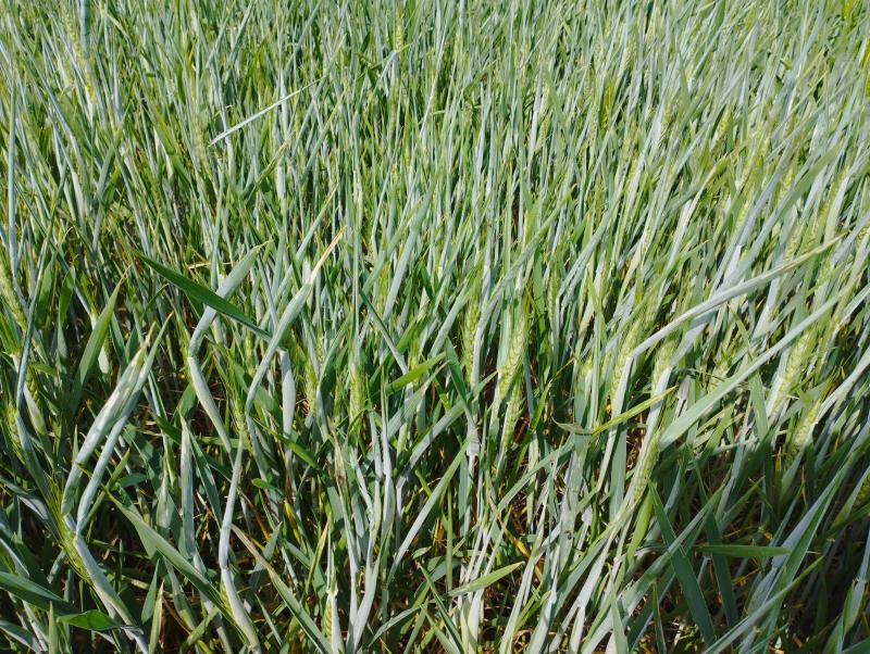

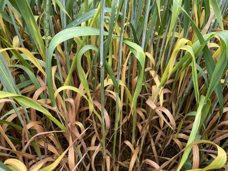

Válasz rtamas1976 #27782. hozzászólásáraKalász felső része oda van? Vagy ez a fajta mindig így fehéredik?

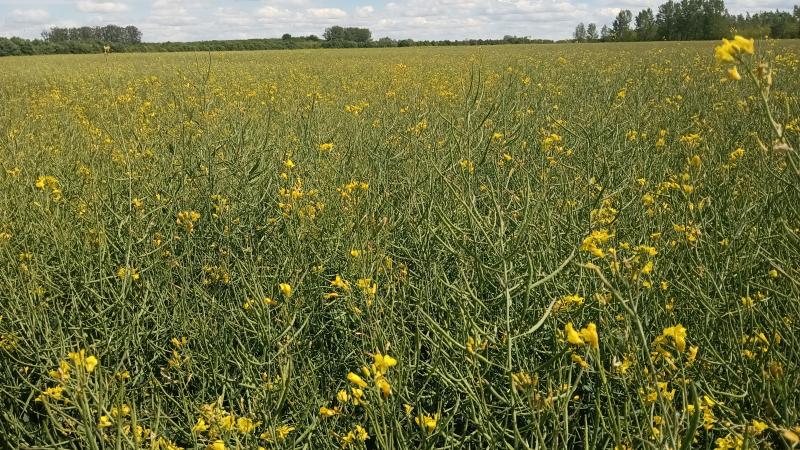

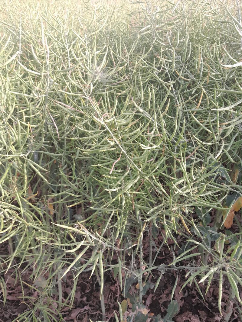

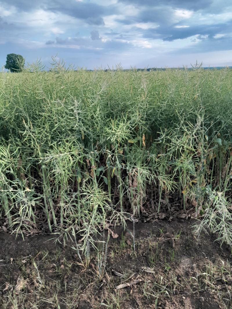

Na a repcétől sem vagyok elragadtatva.
Ebben a darabban soha nemvolt repce.
A többiek ha a 3tonnát megütik sokatmondok.

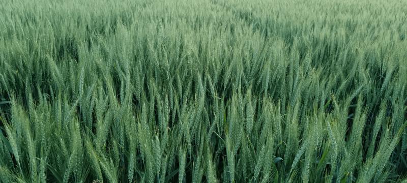

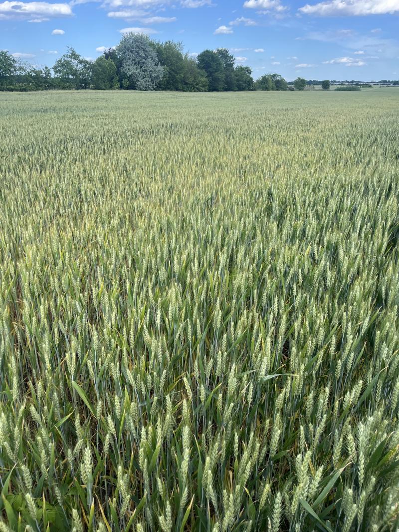

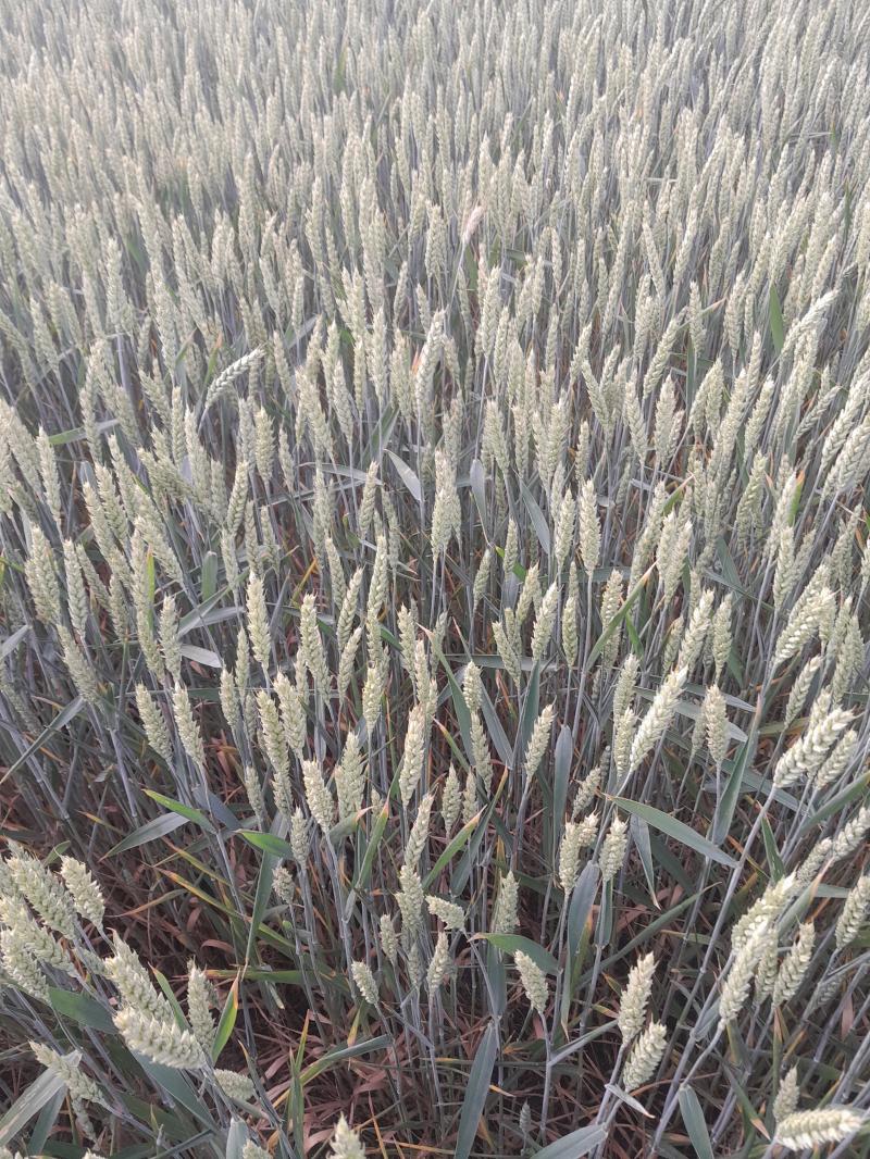

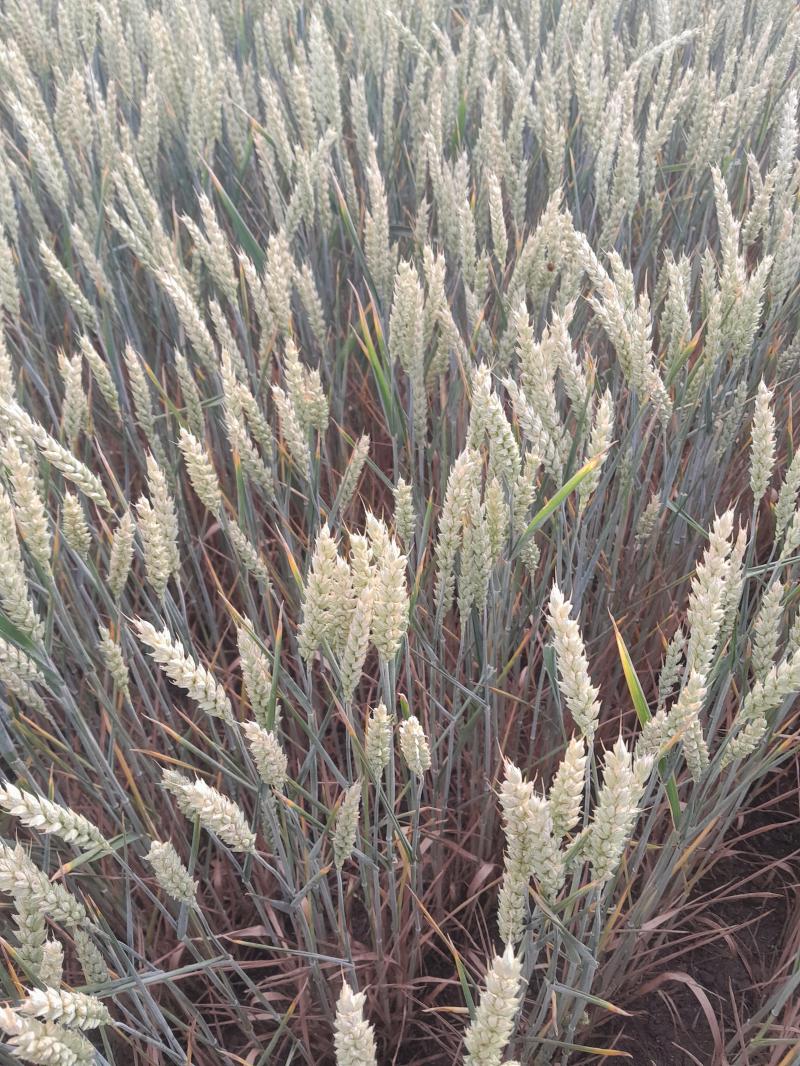

Válasz rtamas1976 #27782. hozzászólásáraAmi későbbi vetés szebb!
Ez az október elején vetett chewinon búza
Ez az október 25magasszágában vetett chawinon
Ez pedig nádor ami a gépben maradt

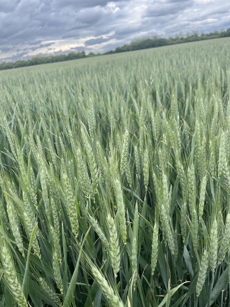

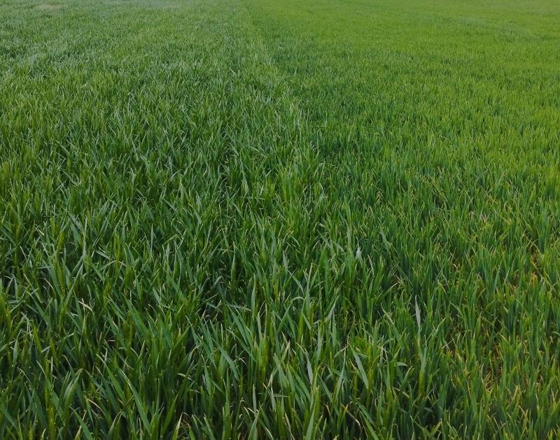

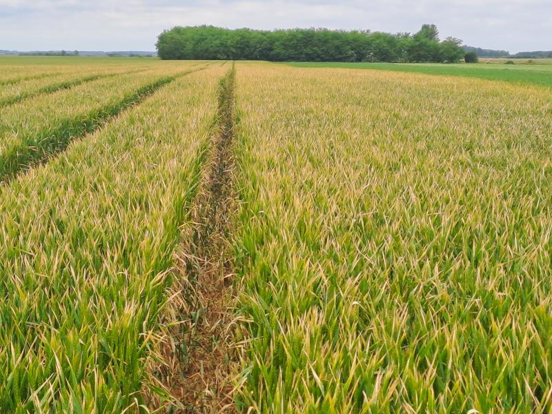

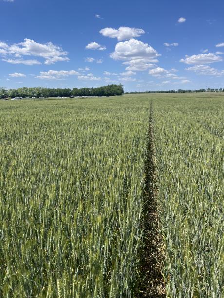

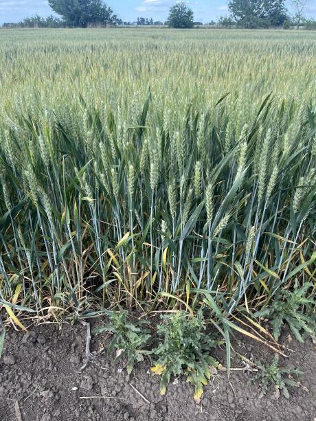

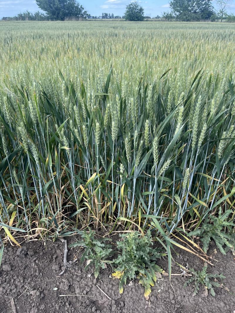

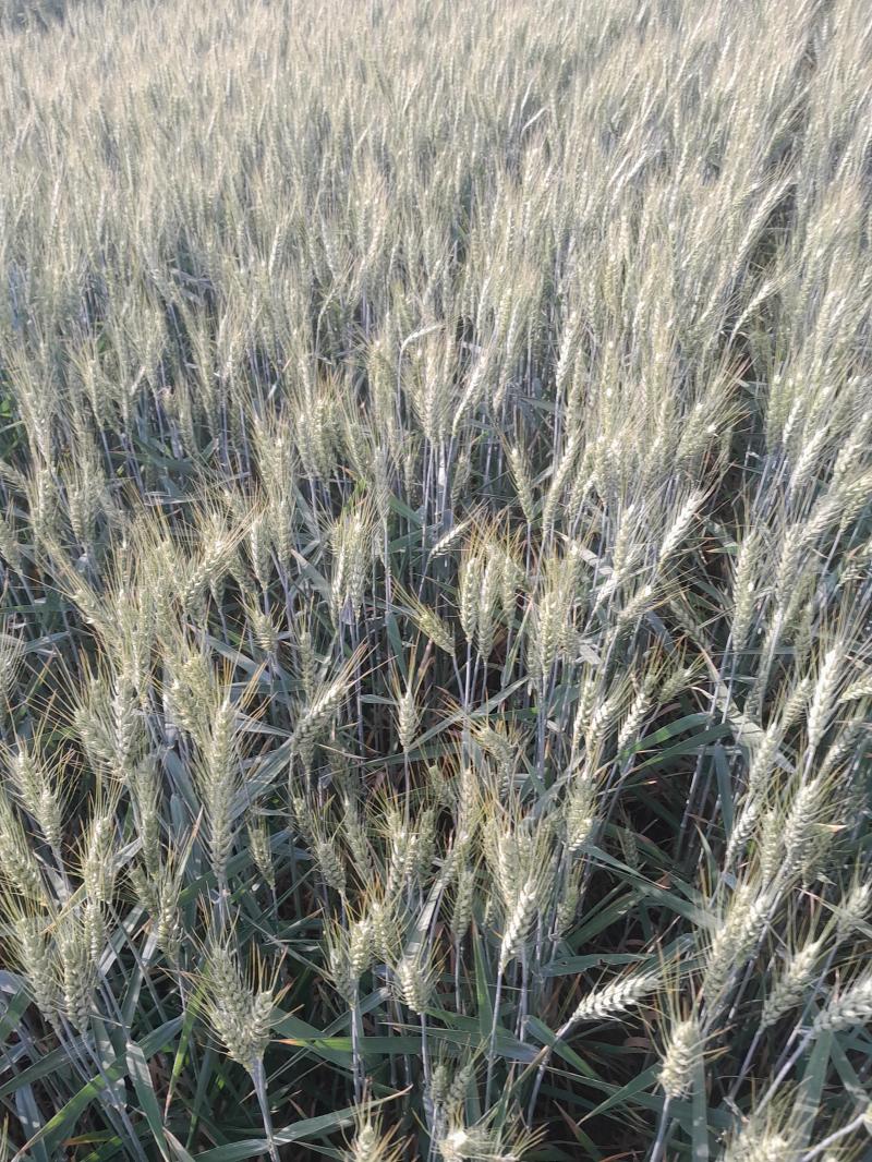

Válasz Sanyiii70 #27777. hozzászólásáraSzerintem ez egy igazán egyenetlenül nőtt búza.
Kapott 105 mm “esőt “
A képen István van de fiatal.
A határban ennél sokkal “ jobb” is van,
A fenti öntözött, alatta nem öntözött .

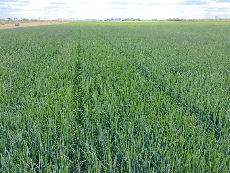

Válasz Sanyee #27758. hozzászólására105 mm öntözött búza!
Az első nem öntözött, csak a második.

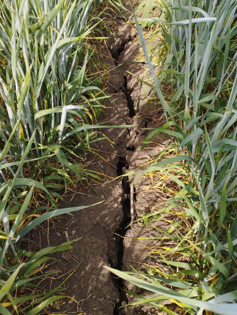

Válasz mtz1221 #27769. hozzászólásáraitt sajnos nem újdonság már 3 éve hogy így néz ki a talaj június elején. Pedig ez a legjobb földünk, 30+aranykoronás
