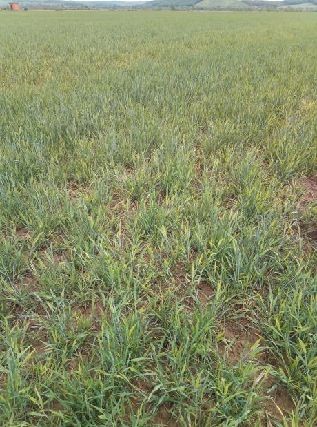

Válasz szanberg #17177. hozzászólásáraTriazin hatóanyagot nem használtál 1-2 évben?Az nagyon gyilkos a buzara

Válasz szanberg #17176. hozzászólásáraHa megsült volna, akor az alsó levelektől szárad felfelé. A búza él, és az esőktől a zászlós levél zöld lenne. Vírus őszel terjed, ugyan úgy nem marad egészséges a lenti levél.

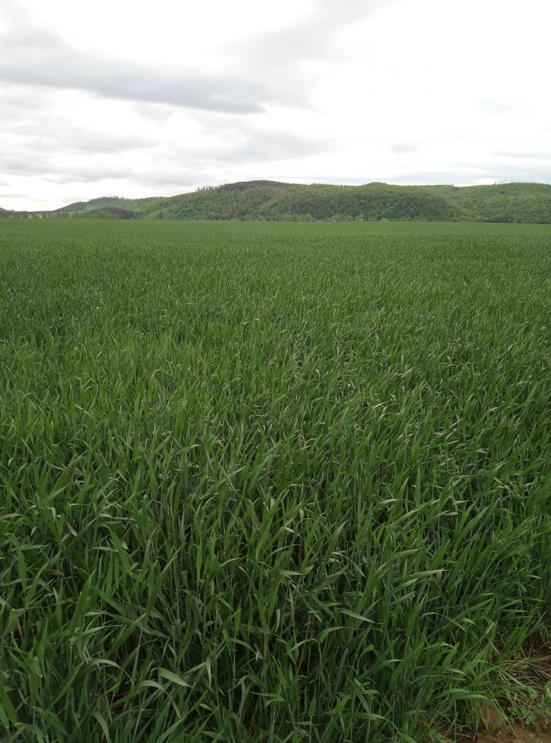

#17176 szanberg
2019-05-15 13:37:50
Egyik sem. Bár a vírust gondoltam én is leg esélyesebbnek.
Egyszerű a képlet, márciusban úgy megsült, hogy nem jön helyre. Egyértelműen ez látszik, a dombtetők ilyenek több gyenge adottságú táblán, az alja meg tűrhető, illetve jók.
Kapott mindent gombaölő komoly lombtrágya csomagot, mindent megfelelő időben. Csak a tábla/talaj viszi, ott a másik kép, az magáért beszél.
UI.:a talajt a bér jd készítette, ez aztán meg nagyon baja nekismile devil

Válasz szanberg #17161. hozzászólásáraMi volt az elővetemény, és ott milyen szerek voltak alkalmazva a növényvédelem során?
#17173 SanyóÓ
2019-05-15 12:00:26
Válasz szanberg #17161. hozzászólásáraGabonafutrinka...csócsárló...a ritkaságból gondolnám....smile whistling
#17172 Némród
2019-05-15 11:44:03
Válasz Sk Laci #17168. hozzászólásáraMajd a Szanberg megmondja jó volt-e a tippem.Bár ebben az estben szinte 100%-ra veszem a szeptóriát.
#17171 J.D. Borda
2019-05-15 11:40:43
Válasz csoppika #17170. hozzászólásáraEnnél prózaibb...
- vagy MF-el vetette az a baj
- vagy pios mag.(mert neki még pios búza is lehet)
nekem anno egyszer volt ilyen bár elég távoli a kép de ugyan ilyen ronda volt az törpüléses vírus volt.De kellene közelebbi róla.

Válasz szanberg #17161. hozzászólásáraFogja a gyomirtó? Esetleg a tavalyi?
#17169 Sk Laci
2019-05-15 11:32:30
Válasz szanberg #17161. hozzászólásáraTegyél fel közelebbi képet, az alsó leveleket is lehessen látni, majd a felső levélről is.
#17168 Sk Laci
2019-05-15 11:30:46
Válasz Némród #17164. hozzászólásáraMarha jó szemed van, hogy így megállapítotad.
Kellene közelebi kép, de ha jól látom az alsó levelek egészségesek. A szeptória alulról fertőz felfelé, és nem fentről lefelé.
Amíg nincsen közelebbi kép az elbokrosodott búzáról és levélről addig nem hinném, hogy valaki biztosat tudna mondani.
#17165 Némród
2019-05-15 11:22:07
Válasz szanberg #17161. hozzászólásáraSzeptória!Mivel védekeztél?
#17164 Némród
2019-05-15 11:16:21
Szeptória!!!!!!
#17163 szanberg
2019-05-15 11:02:22
Válasz csoppika #17162. hozzászólásáraNem járó dehogy.
Mutatom a jó táblákat
#17162 csoppika
2019-05-15 10:51:38
Válasz szanberg #17161. hozzászólásáraJáróbúza és tavasszal kelt ki?smile confused
#17161 szanberg
2019-05-15 10:47:01
Teszek fel egy képet búzámról. Marha érdekes állapot, sosem láttam ilyet azelőtt.
Kíváncsi vagyok ki mit mond rá, mi a baja, nagyjából már megfejtettük.
