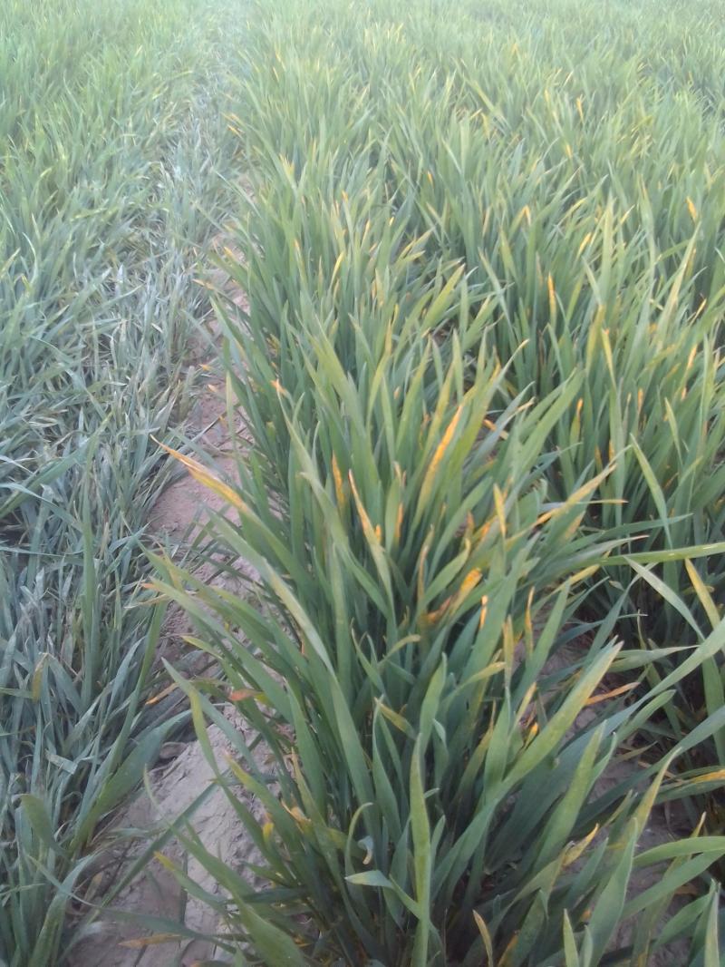

A tritikále alól kezd elfogyni a víz, a homokosabb részen már világosodik,plusz megjelentek a vetésfehérítő bogarak is elég szép számban.Esőt pedig errefelé,10 napon belül nem jósolnak.

Aszály okozta tápanyaghiány. Nehéz megmondani mi az én is lefújtam a gabonát KCL-el és kiderült nem is Kálium hiány, és túlzott Cl van a gabonában. Így még tovább mérgeztem :D
A helyi integrátornál pedig a növény védős meg lehülyézett mikor olyan elemi lombtrágyát kértem amit nem szoktak gabonára fújni. Hiába mondtam hogy levélnedv analízis szerint pedig ez kell.....
A szaktanács itt is az volt üljünk ölbetet kézzel és várjuk az esőt.
Mikor mondtam, hogy na az nem lesz már az idén, annyi volt a válasz akkor meg semmi nem lesz minek költök......

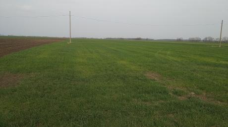

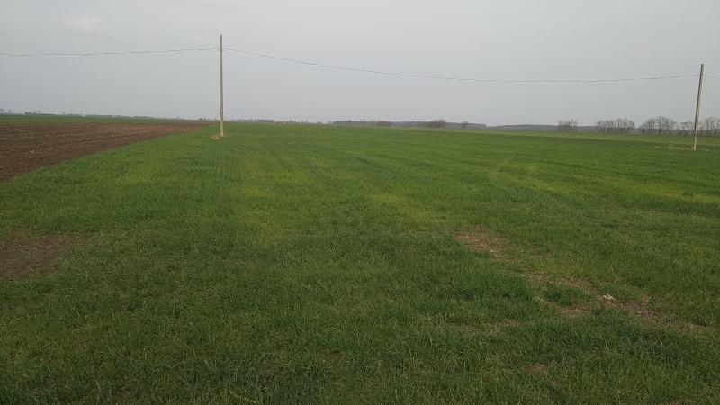

Szerintetek a hidegfront előtt érdemes kiszórni a 2.fejtrágyát a búzára?
Összevissza 10-15 mm esőt mond a környékre, de későbbre meg egyáltalán semmit.
A műtrágya az granulált pétisó, és a terület az északi régióba tartozik.

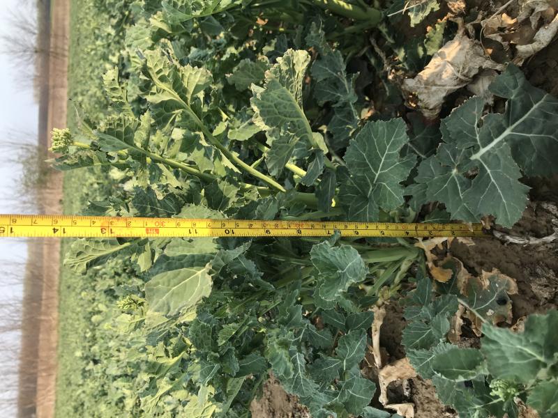

Sziasztok! Néhány centi hosszan felhasadt a repcém szára!Nem minden tövön,de napról-napra többön...Mi ennek a jelenségnek oka?

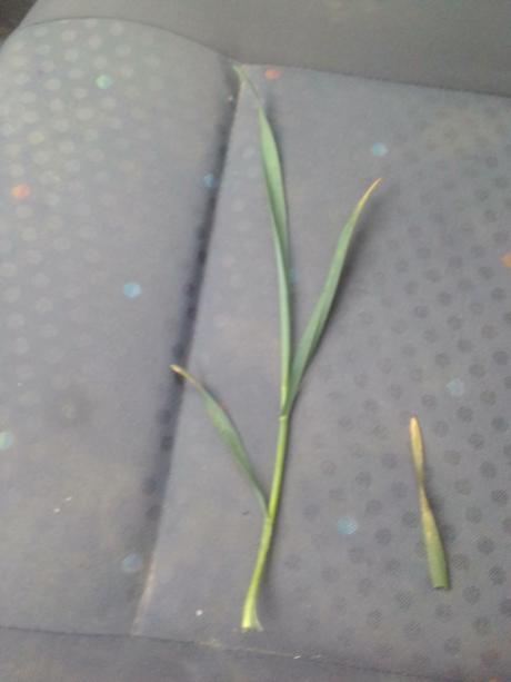

Válasz MrPoke #16763. hozzászólására10napja volt 10mm eso elotte marc 5en 10milli megint
Tritikalenak semmi baja
Szoval nem tudom igaz e amit mondasz de lehet
Tavaly is ilyen volt es marciusba 150mm eso volt es marc31en tavaly 30mm volt es megis 04.05en ennel csufosabb volt

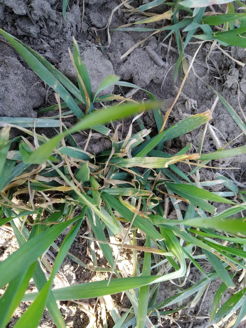

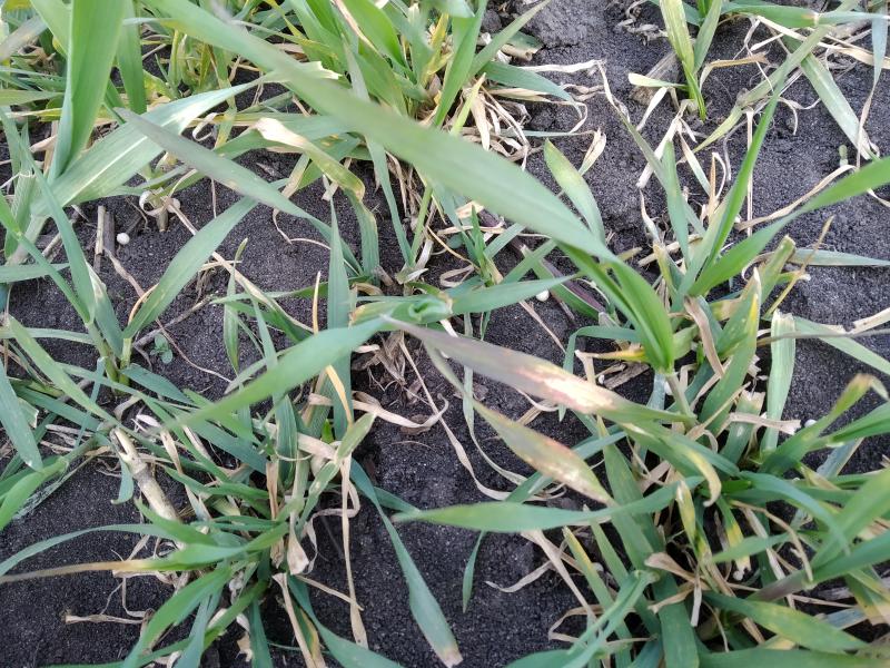

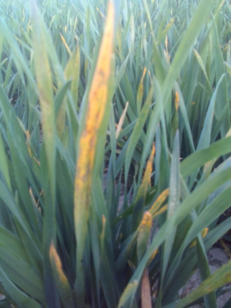

Igy nez ki nappokbarosszabodott

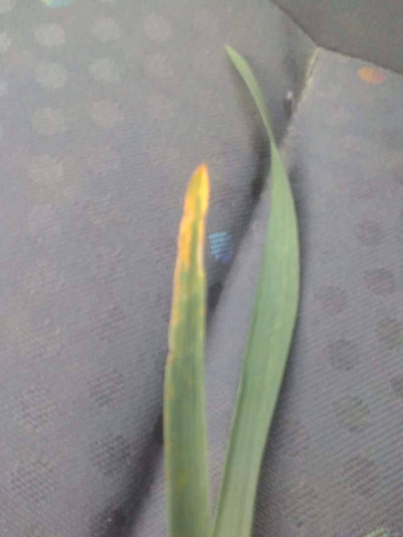

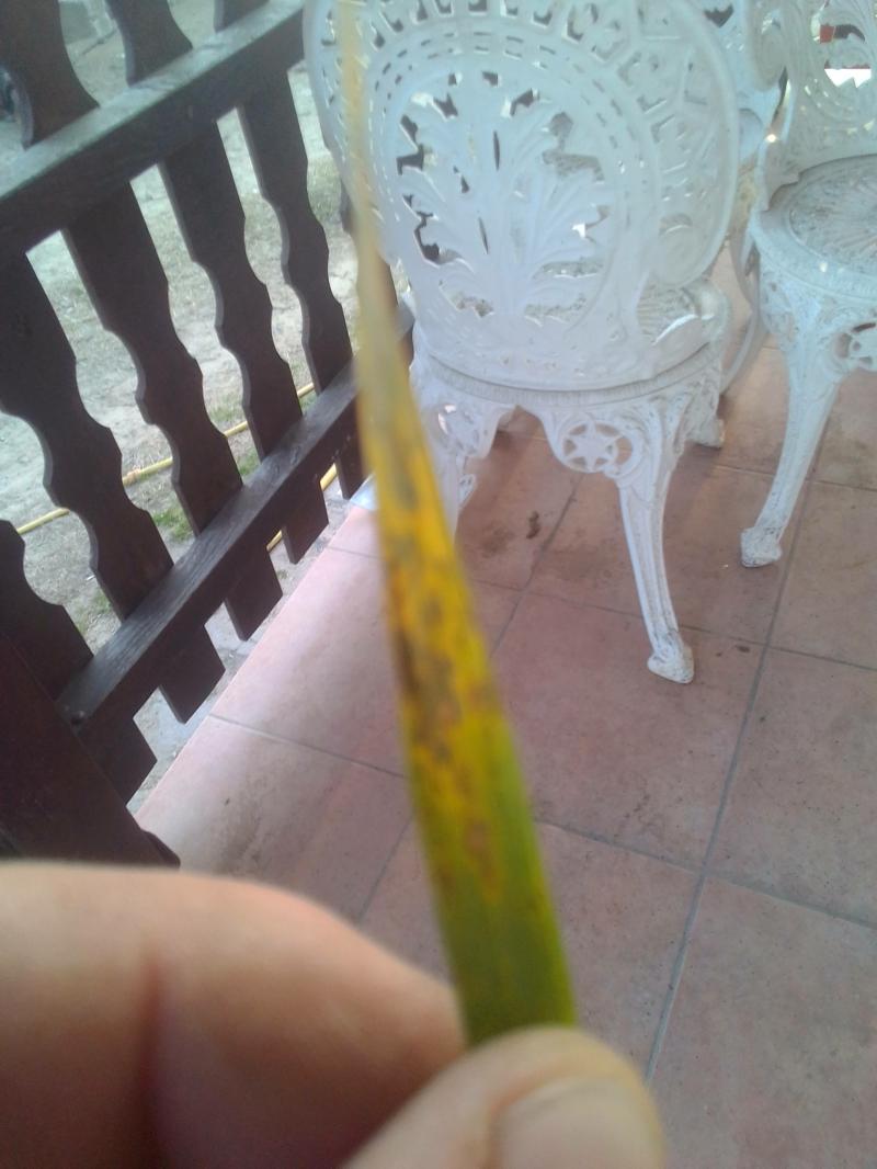

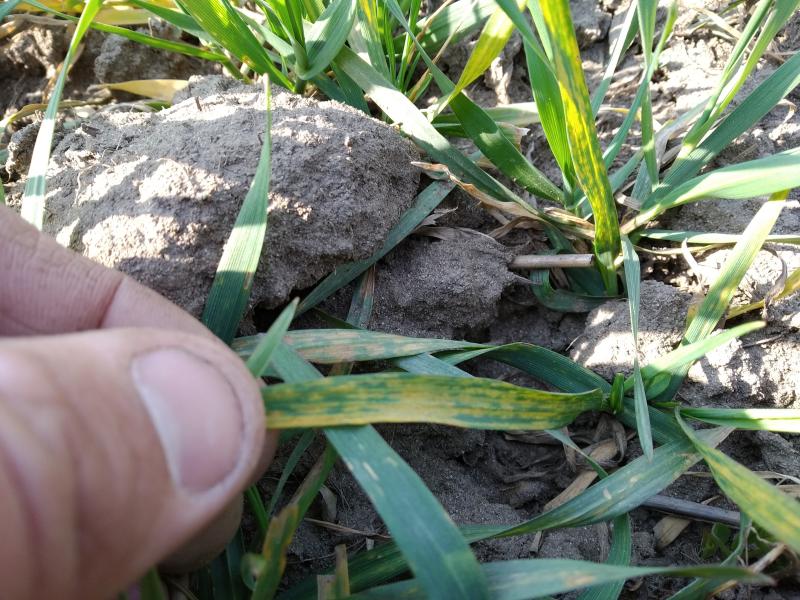

Válasz krokodil007 #16754. hozzászólásáraEz szinte biztos, hogy nem gomba. Élettani dolog (fagy, tábanyag stb.)

Ezelott 2-3hete semmi baja s volt ez fejtse meg valaki???!!
Lehet szeptorias levelfoltossag

Hálózatos levélfoltosság?
Válasz Devyd #16749. hozzászólásáraGombaölőt még nem ...ebben a víz nélküli időben nem gondolnám H indokolt lett volna a gombaölőzés...
Válasz Bigyófelügyelő #16748. hozzászólásáraStressz! Hideg és szárazság!
