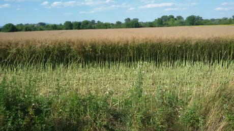

Válasz lac* #15502. hozzászólásárapár fénykép az umbertóról:
76-ra vetve,a szára totál zöld volt,a tábla nagy részén ilyen volt:
a belső felén meg 1t-ás,kitúrták a disznók
