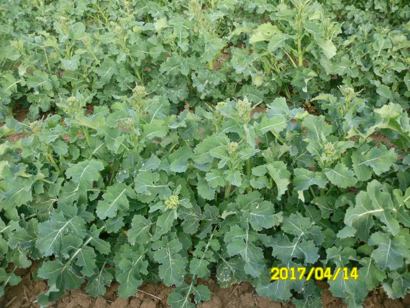

Bogár volt valami?
Válasz szanberg #12342. hozzászólásáraMindennel( kivéve gyomirtó)

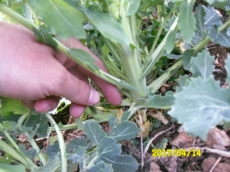

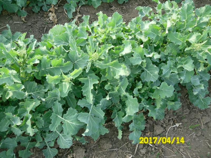

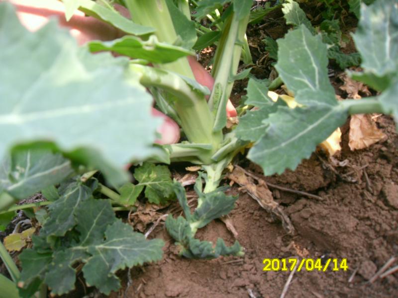

Válasz .Szabi. #12337. hozzászólásáraMivel fújtad?

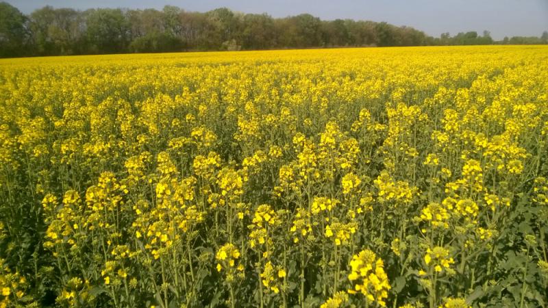

elég jó kis repce hehe
Válasz csoppika #12338. hozzászólásáraakkor az valamilyen szinten megnyugtató hogy nem én basztam el :D de reméljük a májusi idő majd jobban kedvez a búzáknak :)

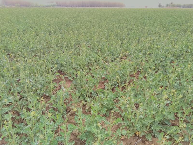

Válasz Gatti #12336. hozzászólásáraNekem se jobbak... Itt Győrtől 25km-re... Van ennél gyalázatosabb is...

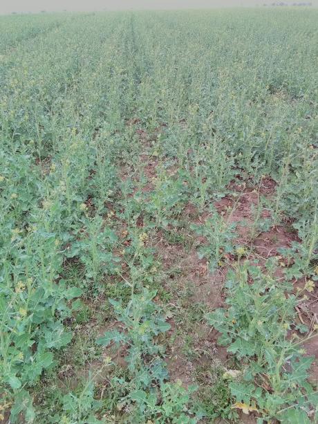

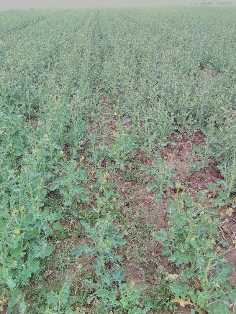

Nekem jelenleg ilyen a búzám, sajnos nem a legjobb de erre Szolnok megyébe sajnos Szinte minden búzának látszik a sora, sajnos a kései vetés eredménye. :/ Remélem azért 40q meglesz belőle.
márciusba ilyen volt:
