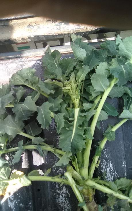

Tavasszal ki hasznàlt màr repcében ikarust vagy galeràt vagy salsàt? Kinek mi a tapasztalat? Elsősorban ikarus érdekel hogy az milyen hatàssal van a repcére de a salsa is érdekel.

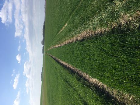

Én is megfigyeltem hogy a 2 keréknyomban szebb, zöldebb a gabona. Pedig tume vetőgéppel vetünk, tehát csoroszlyanyomás az van.
Válasz borda77 (Joe) #10186. hozzászólásáraTavaly én sem találkoztam ezzel jelenséggel, igaz minden tábla hengerezve lett. Ezt az 1 táblát azért nem mertem hengerezni mert vetés utáni napokra jelentős esőket mondott, (kb.100mm lejött 1 hét alatt)és féltem hogy betonkemény lessz a talaj ebben a formában. Viszont sajnos nagyon megsínylette ezt a nedves hűvös közeget a mag, mert 3-4 hétre kezdett előbujkálni a búza. Az óktober végi vetések viszont 1öntetüen keltek. A vetés elötti tömörítés sokat jelenthet, de ide olyan gép kell ami bele is rakja aztán a magot is. Itt csakis Wader,Tume, meg 1ebek jöhetnek szóba.
Válasz dr.T #10185. hozzászólásáraÍgy van,nálam is ez van. Ráadásul általában napraforgó után vetek búzát. Kétszer szoktam megtárcsázni rövidtárcsával a tarlót. És tárcsa ékgyűrűs hengere előtömörít rendesen. De idén még egy táblában vetés előtt és után is rámegyek güttler hengerrel.Kiváncsi leszek az eredményre
Válasz F-A-R-M-E-R \ #10184. hozzászólásáraez azért fura - bár nem vonom kétségbe - mert pl. tavaly ilyen nem volt... én azért azt is gondolom, hogy a csapadék hiány ami itt erősen fellelhető nálunk, szerepet játszik benne. DE azért az vitathatatlan, hogy pl az újfajta vetőgépeknél ott a tömörítő henger a vetőgépeknél...
Válasz borda77 (Joe) #10180. hozzászólásáraNálam ott ilyen ahol nem hengereztem le a vetést, keresztirányú szántáslezárás illetve vetés keréksávokban íntenzív bokros sötétzöld a búza, mellette sávokban ritka silány az állomány. Ahol az egész tábla hengerezve lett vetés után, teljesen egyőntetű sűrű bokros a búza.
Válasz borda77 (Joe) #10180. hozzászólásáraAz újabb vetőgépeken a vetőcsoroszlyák előtt is van tömörítés.
Valószínűleg azért jobb a búza a keréknyomban mert a kerék előtömöríti a magágyat.
Azért én is kiváncsi lennék más mit mond
Válasz borda77 (Joe) #10177. hozzászólásáraAz enyém is ilyen,kimondottan szebb a búza a traktornyomban.
Idén vetés előtt meg fogom hengerezni a magágyat,kiváncsi leszek rá.
Látok egy csomó búzát a határban ami amikor vetésre kerül a traktor kereke megnyomott ott sokkal sötétebb zöld mint amúgy, az mitől lehet?
Pedig a traktor kereke az előbb ment mint a vetőtárcsa... totál lehet látni mekkora vetőgéppel vetették és hol ment a traktor...még a mag talán feljebb is került így mint máshol... szóval nem értem mitől lehet!?

Válasz Agromókuss #10213. hozzászólásáraSzerintem is az ikarushoz már fejlettek a repcék. Talán még a kevésbé fejlettek elbírják a galerát. Ha sok az ebszikfű akkor csinálni kell. A salsa alapvetően korai post szer apró gyomok ellen a repcét nem bántja. Akkor érdemes így tavasszal a galera mellé tenni ha zsombor van a területen vagy sok a tyúkhúr.
Én ősszel magában használtam a salsat korai postban (éppen kelő gyomok, 2-4 leveles repce) és szép tiszta a terület. A tábla szegélyén van csak némi gyomosodás.
Válasz Agromókuss #10213. hozzászólásáraIkarust már használtam tavasszal,működött szépen.Akkor február vége volt,szerintem már túl feljett a repce.

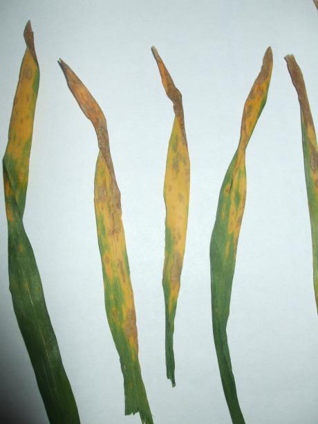

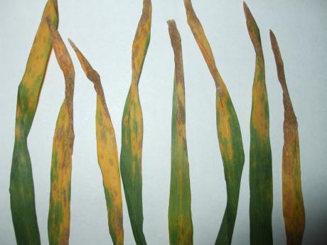

Válasz Anonimus82 #10198. hozzászólásáraIgen, szerintem is septoria lehet.
Válasz Anonimus82 #10198. hozzászólásáraSzeptóriás levélfoltosság. A sötétebb barna foltokban jól látni a tűhegynyi fekete piknídiumokat.
Válasz Gergő, #10199. hozzászólásáraHa rozsda akkor ,ha végig húzod az ujjadat rajta akkor sárga lesz.Szerintem csak besokalt a sok esőtől .
Válasz Anonimus82 #10198. hozzászólásárarozsda féle sok felé erre is ilyenek...
Válasz Anonimus82 #10198. hozzászólásáraSárga rozsda?
Mitől ilyen a búza levele okt.10 vetve vetéskor kapot 20,20npk 200/kg és vagy 2hete 200/kg 33%pétit hek.
Csak egy egy levele ilyen.
Válasz blink #10195. hozzászólásáraGaleta+salsa menne csak a fejletsége miatt kérdezném
Válasz zsigi.. #10194. hozzászólásáraIlyen fejlett repce már annyira takarja a gyomokat, hogy a gyomok levelére nem sok szer kerülne...
Válasz zsigi.. #10194. hozzászólásáraNecces. Esetleg Galera?
Lehet-e még ezt a repcét gyomirtani?
Minden nagykönyv úgy írja, hogy "kellően ülepedett magágyba vess"
Na ez általában hiányzik, a taposás tömörít.
Válasz borda77 (Joe) #10177. hozzászólásáraA csapákba összemosta a sok eső a műtrágyát.
Válasz F-A-R-M-E-R \ #10184. hozzászólásáraja és még valami ahol nem szántottam hanem lazítottam ott ez nincsen!!! (dacára hogy ugyanazzal géppel lett vetve)
Válasz F-A-R-M-E-R \ #10184. hozzászólásáraEnis hengerezem mindig osszel a vetest,de ez a jelenseg akkor is megvan,az teny ha hengerezve van egyenletesebb a keles.
Válasz lac* #10181. hozzászólásáraHat erre kivancsi leszek enis?!
Válasz borda77 (Joe) #10180. hozzászólásáraSzerintem tömörebb a talaj és jobban fel tudja venni a tápanyagot.
Válasz lac* #10178. hozzászólásáraVannak itt "okosak", kíváncsi lennék mit mondanak erre??? mert én nem tudok erre rájönni...
Nálam a Cellule és a Sirtaki versenyeznek!
