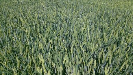

A harmadik adag műtrágyát, minőség javítás céljából mikor ajánlott kiszórni?
Tegnap kint voltam a búzában, most tolja ki a kalászt, de igen csak le kell tenni a gabonaasztalt aratáskor. A Legjobb helyen is csak térdig ér, nem kell félni a megdöléstől.
Válasz Cafi #9521. hozzászólásáraamikor az utolsót fújod már kezd fásodni a szár, ott szerinem nincs akkor jelentősége már a zöldítő hatásnak, mint korábban..
A kukorica más, ott virágzás után még 3 hónapig zöld lesz az állomány...

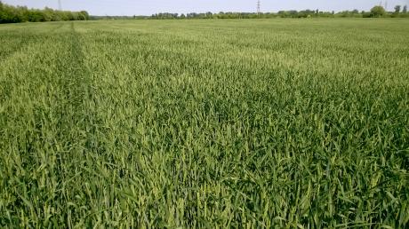

Válasz *** HM *** #9505. hozzászólásáraÉn a várható 9t-ás búzámra kiszórtam a 2. gombaölöt eső előtt
Válasz *** HM *** #9505. hozzászólásáraBeletolhatsz bármennyit ennyi esővel sz...t sem ér.
Válasz *** HM *** #9505. hozzászólásáraAz idén semmilyet.... A környéken nem lesz 9t-ás búza
9tonnás búzába milyen gombaölőzési pénzbetolásokat aplikálnátok hm?

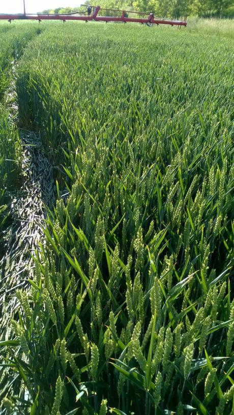

Gazdatársak kérem a véleményeteket. Ma a búzámat megpermeteztem Artea-val. Kb fél óra elteltével egy pici záport kapott, épp hogy a beton az úton nedves lett (kb0,1mmm lehetett). Szerintetek kell e ismételni a permetezést vagy ennyi még nem ártott neki?
