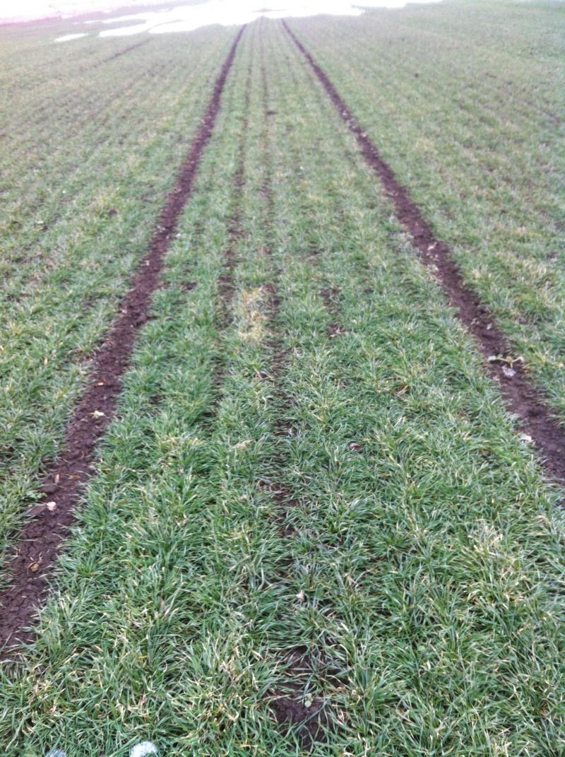

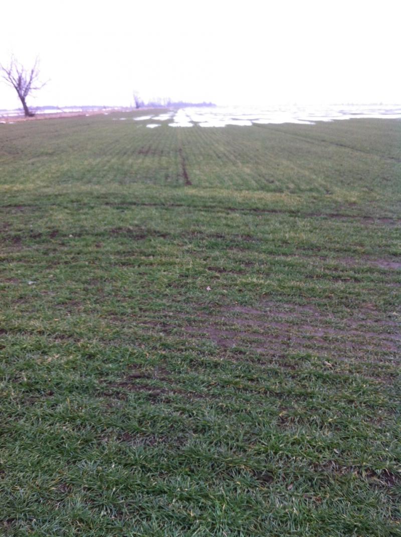

Válasz #8930. hozzászólásra
Az egyik táblám nekem is ilyesmi, énis úgy november végén csináltam, igaz itt a föld tapadósabb nemtudott senki vetőgéppel vetni csak szórva és a rövidtárcsa is tapadt be mancsolt küszködés volt de aláforgattuk valahogyan.
Kb ilyen állapotú, annyi hogy mivel nem sorba került a mag ugye így ha ránézel zöldebbnek tűnik mert mindenhol van kikelt búzácska.
Kíváncsi leszek mi lesz belőle, kierőszakoltam mert 3szor volt előtte kukorica és rettentő gyomos az a tábla, tavasszal meg vagy tudunk vetni márciusban vagy nem, ha nem akkor a zabot már el is felejthetem.

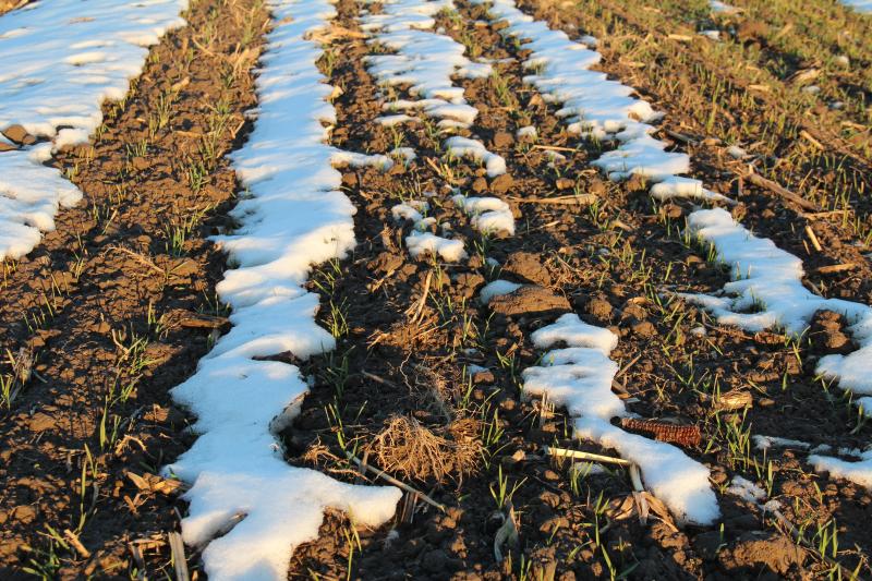

November 20 utáni búzavetés
