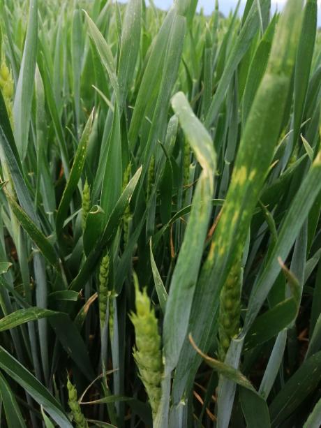

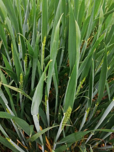

Szép Napot! Adott a képeken látható Mv Ménrót búza. Mitől lehet, hogy az alsó levelek szinte mindenhol sárgák? Második képen tudom, hogy a leveleken a csíkokat a bogár csinálta, de olyan, mint ha a levelek vége megégett volna.. Direkt külön fújtam a gyomírtót meg a lombtárgyát. Másfél hete kezeltem Sekatorral, rá 3 napra meg 4 kg karbamid+4kg keserűsó+ 2 liter Solvitis Mikrokomplex. Februárban kapott 150 kg pétisót, majd március elején 160 kg kénes nitrogént, gondolkodom, hogy szórjak-e még rá 100-120 kg pétisót, hátha javulna kicsit, mert ha belenézek a táblába tele van világosabb foltokkal...
