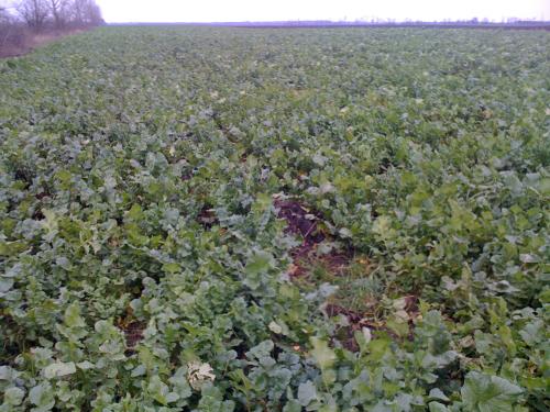

#916 judey
2011-01-15 22:17:39
véleményeteket, szeretném kérni...
A repcénket megjáratták birkákkal,sztem csak egyszer ment át rajta, de számomra csúnya munkát végeztek ...nem szakadt ki a földből, de jol megrágták...
vélemény, h mi lesz ebből???
a közepét nem harapta ki csak a nagyobb leveleket rágta le.., a repce is úgy viselkedik, mint a búza? hogy ezáltal, jobben elbokrosodik, ebben az esetbentöbb oldal hajtása lesz? valakinek volt már tapasztalata?

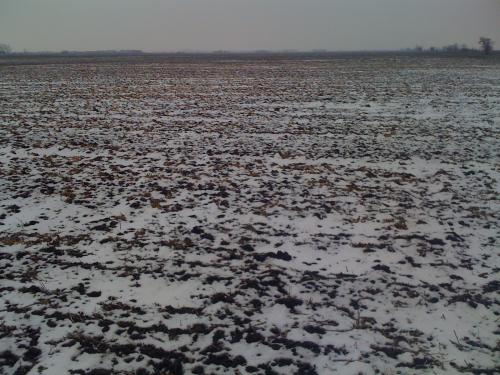

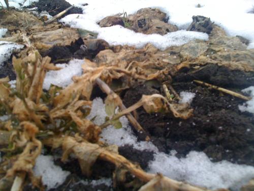

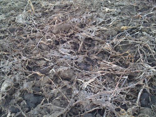

#888 .Feco.
2011-01-12 08:37:06
Válasz #886. hozzászólásra
Mutatok képeket a takarónövényről:
Sorrendben: december eleje, december vége, március
A sorművelés csak a tápanyagkijuttatás miatt kell, amúgy nem csinálnánk. Rugókapás monosem van, így is összedúrja az egészet, utálom a munkáját...
A RoundUp annál jobb, minél tovább tolja az ember, de annál kockázatosabb is. Vagy a vetés napján csináljuk, vagy max 2-4 nappal később, mert utána már a sekélyre került magok érintkezhetnek vele. Jobb aznap, mert ha bejön egy két-három napos eső, akkor bukó van, akkor a nagyon drága korai-post szerekből is nehéz hatékony kombinációt keverni az addigra eléggé megerősödő gyomoknak.
A zöldrtágya nem-bedolgozásának az volt az oka, hogy semmi nem indokolta. A felület egyenletes volt, mélylazítottunk vetés előtt, gyomok nem voltak, szárcsomük nem voltak, a talajszerkezet jó volt. Csak magáért a retekért nem kell, mert az összeesik, mint a fotókon is látszik. Jó ez így...
