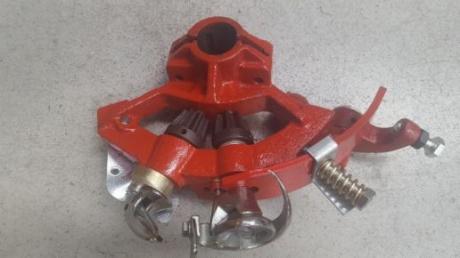

#3305 Gege
2019-03-24 19:38:04
Válasz Anonimus82 #3304. hozzászólásáraLátni kéne. De ha eddig nem voltak cserélve a kopó alkatrészek akkor sokmindent..
Kötőtárcsák csúszófelületét nézd meg valamint a fogakat, főleg az első fog kopott e?!
Kis kúpfogaskerekek csúszúfelülete el van e kopva. Kötőtengely mennyire van megkopva a kötőházak alatt, s a végén a nagyfogaskerék alatt.
Valamint a törött házakat bronzperselyestöl..
Többit te látod, kötőcsőrök, madzagfogók be vannak e kopva, van e bennük "kanális" amit a zsineg vágott bele?

#3302 Gege
2019-03-24 07:46:42
Válasz Anonimus82 #3301. hozzászólásáraNem értem mire gondolsz, de igyekszem kitalálni.
Kötőház felső része törik el, ami fogja a kötőházat a tengelyre? Ha igen, akkor elkopott a kötőtengely, a bronzpersej a kötőházban, s a kis kúpfogaskerekek átugranak a kötőtányér fogain, s szétfeszítik a házat, ami törik..
Ez a gond?
#3301 Anonimus82
2019-03-17 09:51:17
Válasz Gege #3300. hozzászólásáraPont ez a gond hogy nem jó nagyon szuperül működött a tavalyi év végéig olyan 10000 bálát csinál évente most olyan gond van vele hogy le szakítja a kötözöfej kupakjat mert nem megy végbe a kötözöfej és még szegült és le szagad
