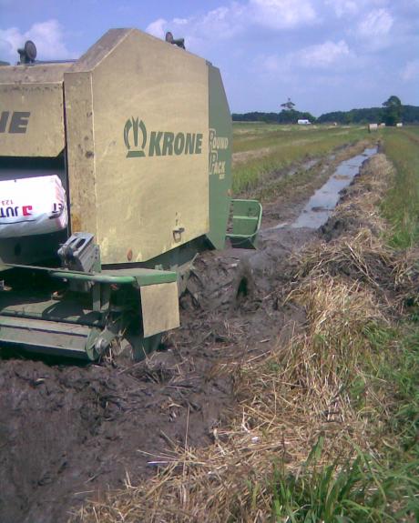

#2368 Diesel Tibor
2013-01-13 18:14:09
Válasz #2365. hozzászólásra
Még teszel hozzá 1misit és jöhetsz ezért hozzám.
