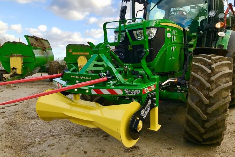

Válasz csabahegeszt #7718. hozzászólásáraA frontfüggesztőre csináltam a fentebbi képekhez hasonlóan. 2 db 60l olajoshordó aljával összefordítva összehegesztve. Közepe kifurva, 3/4-es vascső belehegesztve tengelynek. Két végén lemezházas excetergyűrűs csapággyal. A hordók palástján 8 db kb 40 centi hosszú
30-as laposvas "taréjak" hegesztve. Nem kell semmi megjajtás, gyönyörűen forgatja a "taréjaknál" fogva a rend.

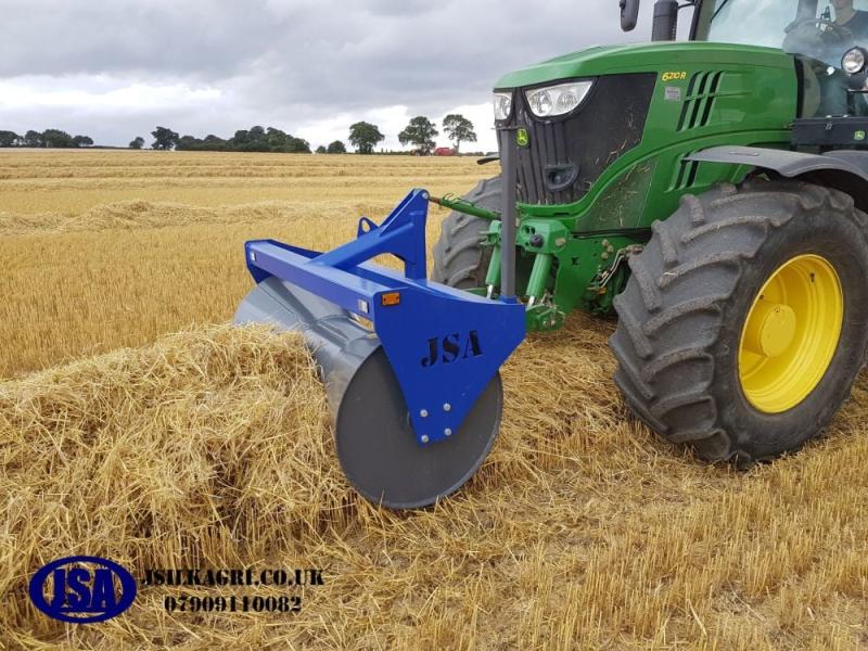

Válasz mtz1221 #7789. hozzászólásáraCsak az a kérdés mennyire forog a henger tőle. Ha a közepe állítható hogy a henger levágja róla a rátekeredett szárakat, akkor nem félnék tőle.

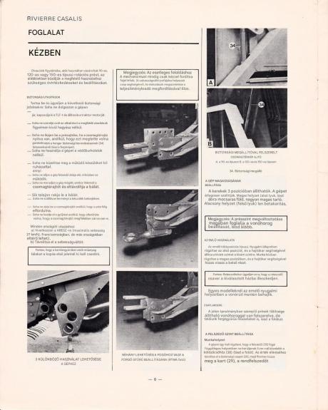

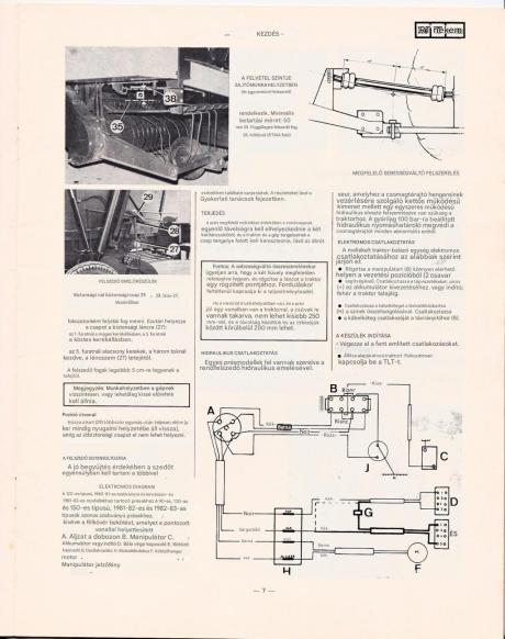

Válasz mtz1221 #7747. hozzászólásáraArbre primaire cassé sur Rivierre Casalis rc 121 - lestracteursrouges forum
https://www.lestracteursrouges.com/forum/viewtopic.php?t=12501&start=30
S.O.S topik
#12468
Válasz _NB_ #7746. hozzászólásáraKösz.
És kérlek rakd már be még 1x honnan vannak ezek a rivierás oldalak.

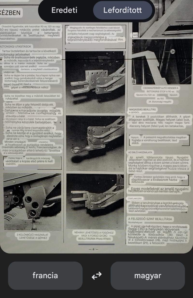

Válasz mtz1221 #7729. hozzászólásáraA google-nek van a google fordítója asztali gépen, nem kell bejelentkezni bárki számára elérhető.
https://translate.google.com
Tud képről is fordítani, de jó kép kell legyen, hogy a betűket jól megtudja különböztetni.
Telefonon is van appja Google Fordító, ott a kamerát bekapcsolva tudsz akár élőben is fordítani.
Ha a fordítás értelmetlen akkor még mindig mondhatod az asszonynak, hogy ez most munka és el kell menned egy kis francia nyelvleckére, mert a bálázóhoz csak francia használati van
