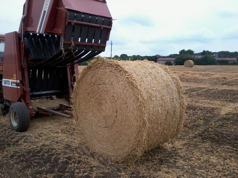

#4923 ..MZ/X..
2016-05-26 23:28:41
Válasz lycandog75 #4921. hozzászólásáraCsinálok róla majd képet csak meg kell keresnem a telefonhoz a tyúkbelet.smile biggrin
A négyszögtengely semmi extra, van rajta 4db kopóléc és ennyi. Bálakidobó a gyári lett lemásolva, eredetileg is volt rajta csak összetörték, de mindegyiken rajta van a felfogatás helye.
Ezen látni valamit.
EZ a gép prospektusa.
EZ meg működés közben.
