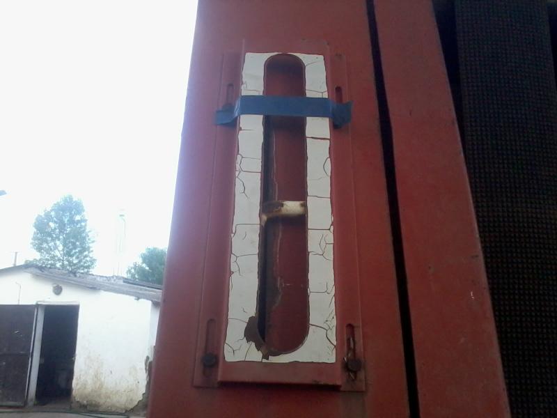

A többi furatnak nincs semmi köze a feszítő lánchoz, nekem ott az egyikbe átmenő csavarral rögzített távtartó van. A bála keménységét csak a rugók felső részén lévő hosszú csavarokkal tudod állítani, a feszítő láncnak mindkét oldalt, mindkét végén fiksz helye van.
Kissé poros a cucc remélem azért kivehető, hogy mi micsoda.smile sweatdrop
Feszítőlánc1F lánc

Szia.Köszönöm szépen a segítséget!A mutató persze lent van azért volt középen mert ki volt nyitva alátámasztva persze.Ma beállítottam a rugókat fent 35mm van a lemeztől.
Ezen a feszítő lánca a legelsőbe van mind a két oldalt neked hogyan van?

No akkor:
Osztások távolsága 30mm
Hesston skála

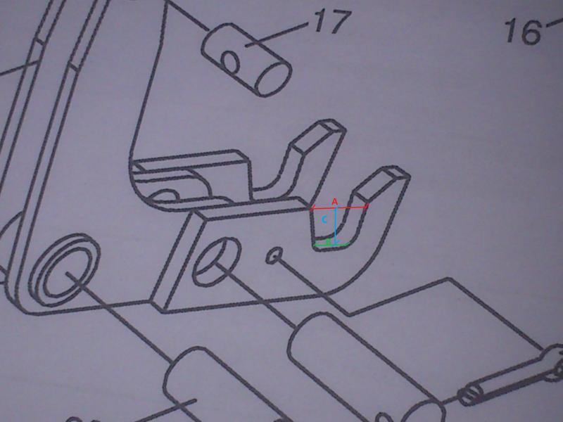

#3738 Pityu73
2014-07-01 16:48:51
Válasz #3737. hozzászólásra
A=38mm
B=25mm
C=25mm
Remélem, hogy jó lesz. Elég szar megmérni, mert nem a sarkok erősen le vannak kerekítve.

Ha addig valaki nem válaszol, én ma vagy holnap este hozom a tutit. az enyémen még látszanak a vonalak.
A mutató miért áll középtájt, volt benne anyag mikor a kép készült mert üresen lent kéne neki lennie.

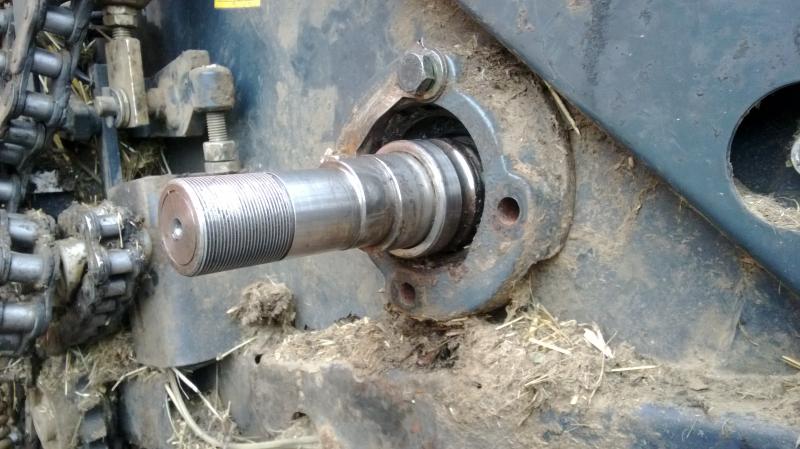

#3736 Kiss Attila
2014-06-30 23:10:23
Válasz #3736. hozzászólásra

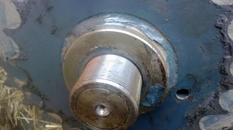

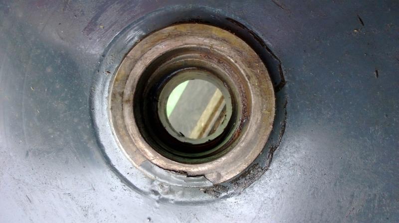

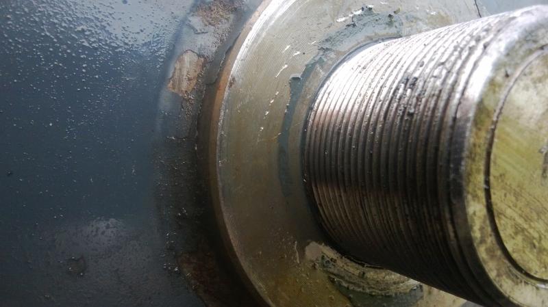

Bejött a tanácsod! Excentrikusan van rajt a lánckerék. Spec kulcs hiányában feltaláltam magam ( nagykalapács, rögzítésként pedig spanifer). Viszont a lánckeréken nem volt menetes furat és a hengeren sem :/ de megoldottam :) Használtan vettük és nem kaptunk hozzá semmit,, ha esetleg tudnál képet a kulcsról, nagyon megköszönném. Elkészíteném házilag, a következő alkalomra.
Még egyszer köszönöm a segítséget!
Pár kép

Akinek van krone round pack típusú bálázója és megtudná adni a képen látható 3 méretet(A B C) azt megköszönném,nagy szükségem lenne rá.
kép

a hengert rögzíteni kell(van hozzá 2csavar és 2szögvasdarab kifúrva)és a gyári kulcsal valamelyik irányba megmozdítani a lánckereket ...
#3731 sutyi
2014-06-30 06:25:11
Válasz #3728. hozzászólásra
ha emlékeim nem csalnak van hozzá egy spec kulcs és excentrikusan van rajta....azt hiszem 12-es csavarral kel a kulcsot rögzíteni a lánckeréken lévő menetbe

Ha kúpos gyűrű akkor annak elég lehet egy gázlámpa. Nem kell hozzá autogén.
#3728 Kiss Attila
2014-06-30 00:13:51
Válasz #3730. hozzászólásra
Igazábol fogalam sincs! Egy kicsit belátok mögé, olyan mintha hézagoló lenne, de lehet feszítő is! Akkor ez akadályozná meg a retesz helyett hogy elforogjon? A lehúzót már majdnem megszakítottam. smile mad Holnap megpróbálok valakit keresni aki lemelegítené. Hogy a francba tud így rágyógyulni?

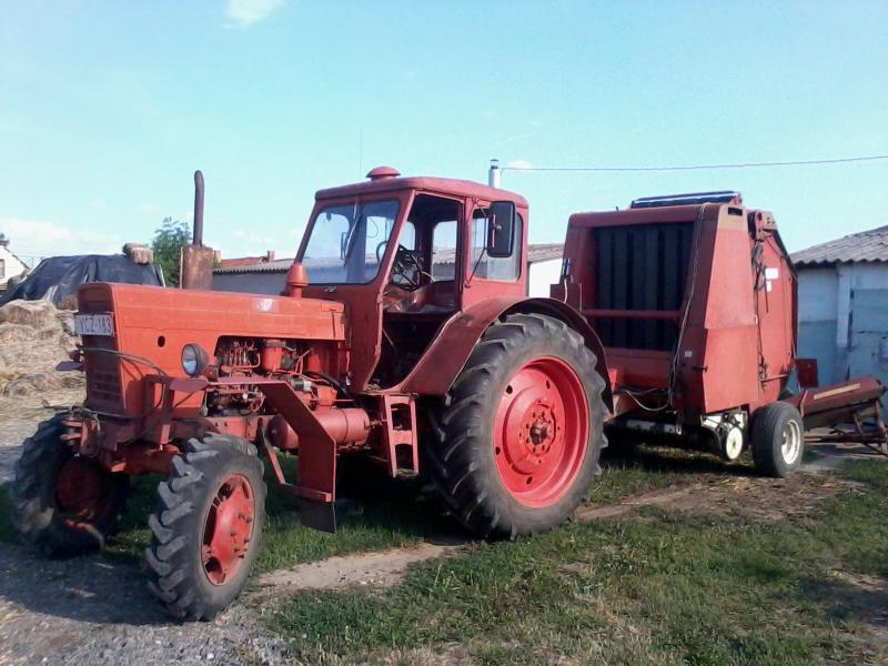

Üdv.Sikerült venni egy Hesston M 1301 bálázót.Volt rajat egy kis javítani való de megyen és működik mindene.Ma báláztam vele szénát 4db ot.Olyan kellene hogy a bála mutatónál le vannak fakulva a vonalak.Jó volna tudni hogy milyen távol vannak a vonalak.A másik állítani kellene a tömörségen.Most a feszítőrugó lánca az 1 furatba van téve fent a rugó és a lemez közt pedig van 3-4cm hely. hol állítsak rajta fent vagy alól?
szépen dolgozott szénába azt a 4 megcsinálta jól utána meg olyan apró szénát akartam bálázni hogy szinte 4-5cm törek.Mikor a kamrába volt olyan 1m bála akkor megálltak a szíjak nem forgott a bála ez gondolom attól volt hogy apró volt nagyon mert a nagyobb szárú szénába ment simán?

A lánckerék alatt az a két gyűrű nem kúpos feszítőgyűrű esetleg? Mert akkor az foghatja. Tedd rá a lehúzót, feszítsd meg vele. Aztán adjál neki egy kis hőt, hátha lepattan.smile rolleyes
#3724 Kiss Attila
2014-06-29 18:45:17
S.O.S. segítséget kérnék! Pöttinger rollprofi 3120 tömőrítő henger tengelyéröl nem jön le a lánckerék. Hogy van rajt rögzítve? Neten találtam ábrát, de az nem jelöl reteszt! A menetet mutatja a csonk kb 1/3 áig utána ssimának mutatja a tengelyt, nincsa képen retesz! Létezik az hogy kúpos kötéssel van dolgom, vagy mi lehet? Valakinek lenne ilyennel tapasztalata és meg is osztaná, nagyon hálás lennék! Kidőlt mögötte a csapágy. :(
