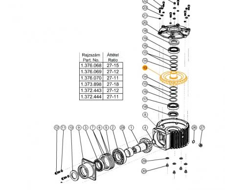

Válasz szanberg #1203. hozzászólásáraMindenkinek köszönöm az ötleteket, azt tudja valaki, hogy egyáltalán, miért van külön kivehető hatszög tengely? Nem lehet azt odahegeszteni a helyére?
Válasz Pont #1200. hozzászólásáraNekem egyszer zmájnál 22 es hatsarkos tengely helyett marós valahogy felgyalulta a fogaskerekeket/lánckereket 24 mm-re.Hatsarkos tengelyt nem lehet méretre csináltatni,pár évet elmenne ha mindegyik kb egyformán kopott .

Oros Cornado, a szokásos szöghajtásház lóg, de nem a csapágak, hanem a hatszögtengely a nagyfogaskerék közepét ette ki. Az új fogaskerék vásárlásánál lenne valakinek jobb ötlete?

Válasz Pont #1204. hozzászólásáraMármint a tengőre ráhegeszteni a fogaskereket???
Válasz Pont #1199. hozzászólásáraFém felszórással esetleg?
Válasz Pont #1200. hozzászólásáraEgyenes fogas,kúpkerék?Az gyári olyan drága,hogy más megoldásban gondolkodsz?

Válasz Pont #1195. hozzászólásáraMilyen van benne?Rajz,vagy fénykép?
