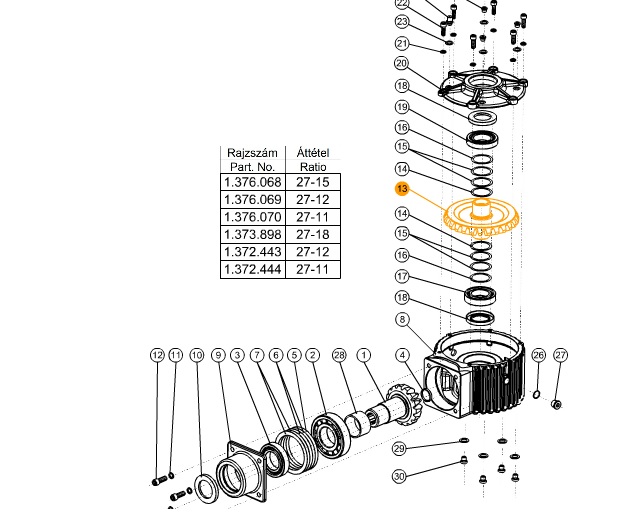

#1204 Pont
2018-09-19 22:42:48
Válasz szanberg #1203. hozzászólásáraMindenkinek köszönöm az ötleteket, azt tudja valaki, hogy egyáltalán, miért van külön kivehető hatszög tengely? Nem lehet azt odahegeszteni a helyére?

#1202 mtz1221
2018-09-19 20:41:07
Válasz Pont #1200. hozzászólásáraNekem egyszer zmájnál 22 es hatsarkos tengely helyett marós valahogy felgyalulta a fogaskerekeket/lánckereket 24 mm-re.Hatsarkos tengelyt nem lehet méretre csináltatni,pár évet elmenne ha mindegyik kb egyformán kopott .
#1201 Mf-es?
2018-09-19 18:59:21
Válasz Pont #1200. hozzászólásáraEgyenes fogas,kúpkerék?Az gyári olyan drága,hogy más megoldásban gondolkodsz?
Mi pénz?
Legyártható.
#1198 Mf-es?
2018-09-19 17:58:05
Válasz Pont #1195. hozzászólásáraMilyen van benne?Rajz,vagy fénykép?

#1195 Pont
2018-09-18 22:22:22
Oros Cornado, a szokásos szöghajtásház lóg, de nem a csapágak, hanem a hatszögtengely a nagyfogaskerék közepét ette ki. Az új fogaskerék vásárlásánál lenne valakinek jobb ötlete?
