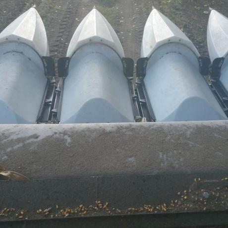

#1340 Drisa
2019-01-26 14:05:44
Válasz Ares 826 #1337. hozzászólásáraEz nem csovestől esett le hanem ahogy lehúzta úgy fröccsentek a szemek ezerrel.

#1337 Ares 826
2019-01-26 11:47:31
Válasz Drisa #1336. hozzászólásáraVagy "potyogós" volt a kucca fajta! Vannak olyanok is hogy még zölden silózásnál is potyognak le a csövek amikor a silózó független asztala csak egy kicsit is már hozzá ér a szárhoz!smile whistlingsmile whistling
#1336 Drisa
2019-01-26 10:17:45
Válasz Claastra. #1333. hozzászólásáraFogd rá arra, de én 8 fajtát vágtam tavaly mind 12-13 körüli vízzel egyik sem szóródott. Szomszédnak is volt több fajtája és vágtak vagy 400-500 hektárt de mind terítve volt... lehet kopottak voltak a lécek
#1334 tuto1
2019-01-26 08:17:14
Válasz Claastra. #1333. hozzászólásáraSzem szórás függ a fajtától is meg
- a kukorica nedvesség tartalmátol,
- és milyen gyorsan rántja lefelé a törő henger a kukorica szárát.
Olimaon hosszabb törő henger van, amibe van lengés csillapításá. Nekem az Olimac tetszett leginkább.
#1333 Claastra.
2019-01-26 06:47:23
Válasz Drisa #1331. hozzászólásáraa szemszórás fajtafüggő.dajnos vannal fajtákamik ha szárazan leránt a törőhenger fröccsen szét.legyen bármilyen asztalod
#1332 lac*
2019-01-26 05:09:35
Válasz Drisa #1331. hozzászólásáraÉs ugyanez van a corandónál is,minimális veszteség (keresni kellett egy-egy elhulott szemet),pedig 14%-os vízzel arattam és vették át a kukoricát.
#1331 Drisa
2019-01-25 23:13:35
Válasz tuto1 #1323. hozzászólásáraKukorica csövet kiesni nem láttam. Tavaly a száraz kukoricában consped után terítve volt a kukorica mert csak úgy fröcsögött a gazdája szerint, nálunk alig volt szem utána.
