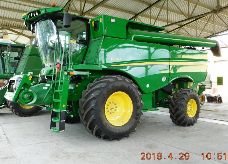

Válasz RkTomi #1369. hozzászólásáraGratulálok a kombájnhoz,Sok szerencsét hozzá mert kelleni fog manapság ezekhez az ujgépekhez!Kiváncsi leszek a tapasztalatokra t660 utána csalódás lesz e .A rövid csiga nekem is nagyon tetszik,viszont prodrive nélkül nem vettem volna meg mivel ezt a 430 le motort is 2350en pörgetni utazáskor 4xx ft-os gázolaj árakkal elég luxus.Mégegyszer tényleg szép a gép meg tuti kényelmes is,első üzemórák után várom a beszámolót!
Válasz später77 #1382. hozzászólására8 soros csukható full felszereltséggel mind a kettő. Igen 7 milla a különbség két forgalmazótól is kértünk árajánlatot.
Válasz RkTomi #1379. hozzászólására7 millió volt a különbség a Cornado és a Mais Star Horizon között? Nekem 6 sorosról van árajánlatom, ott is drasztikus a különbség, de nem ennyire. Vagy nagyon jó árat kaptál az Orosra.
Válasz lac* #1371. hozzászólásáraLehet agyalni sokat, de csak azért adni plusz 7 millát , hogy Geri asztalod legyen azt meg kell gondolni. Ha 5 évre számolok rá kb 2000 Ha-t akkor 3500 Ft-al kevesebb marad a zsebben az asztal ára miatt. Az OROS adja az 50 hónap garanciát a fődarabokra. Ha bármi kell akkor egy telefon és 5 óra alatt oda vissza megjárom a gyárat. A Gerinél volt olyan tavaly is, hogy németből 2 nap alatt ért ide.
Válasz szanberg #1370. hozzászólásáraAmíg odaér a következő átrakó, addig elég puffernek ez a tartály. Ja hogy, szemhordásra kell a gép? Hát sajnáljuk. Amúgy gumikerékre elég ez a súly.

Válasz szanberg #1370. hozzászólásáraS780-tól felfelé nagyobbak a toldatok a magtartály nyíló részénél és akkor 14,1 köbméteres, az ürítési sebesség pedig 135 liter/sec. És már a 13,5 literes motor van bennük. Az S780 listaáron 18 M Ft-al lett volna drágább.
Válasz RkTomi #1363. hozzászólásáraNagyon jó a zúzásképe a corandónak, én sem néztem meg élő én vétel előtt, de nem csalódtam.
A szintszabályzást én is ráteszem idén, sokkal kényelmesebb lesz, mivel minél lentebb van az adapter annál szebb a zúzás is
Nekünk 12.500 literes és 160li/sec az ürítési teljesítmény, félgázon ürítek így kb úgy folyik belőle mint egy átlagos sebességű kombájnból padlógázon, ha sietős akkor csavarom a fordulatot csak kis kocsit akkor pillanat alatt telefúj kontrollálhatatlanúl.
Mégis soknak érzem az ürítési állásidőket, illetve jó termésben hamar megtelik a puttony is, pedig már régóta ellett vitetve a 12soros adapter, csak 8-as van nekem is.
ládás Cx nyuszikon is 12,5 köbös, de a nagyobbaknál 14köbös puttonyok vannak, ebben fejleszthetne a JD is a mai világban
Válasz szanberg #1368. hozzászólásáraA nyomtáv 3 m a teljes szélesség 3,9 méter. 3 sebességes nyomógombos váltó, a hátsó kerék hajtásnak van 2 állása (teknős, nyúl). 10.600 literes a magtartály a T660-nak is ennyi volt. 120 Li/sec az ürítési sebessége. Ha lehet mi is ürítünk az úton álló pótkocsira, de kevés ilyen lehetőség van a csatornák miatt. 1
Válasz RkTomi #1365. hozzászólásáraAkkor összevissza 2 sebességes? Vagy mechanikus váltón belül két power van benne mint az IH kombájnoknál?

Válasz RkTomi #1361. hozzászólásáraRövid csöves? Nem is láttam még ilyen S-kombájnt. Hány lovasok most ezek plafonba?
Váltó prodrive? 4*4? Gabona 7,6-os? Ennek a bele szélesebb mint a 670 volt?
Nyomtáv mekkora a 900-as papucsokkal?
Válasz szanberg #1359. hozzászólására8-as csukható fullos. Sorvezető, talajkopírozó is lesz benne. A 12 sor az nálunk nem pálya (nem a tábla méretek miatt).
