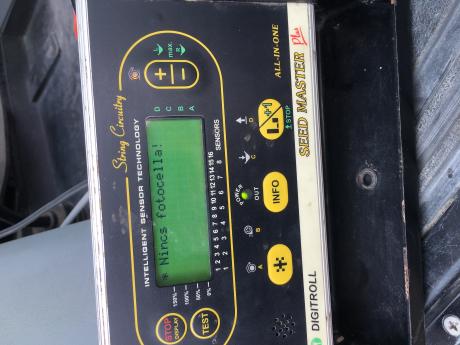

Válasz Cs.István #2085. hozzászólásáraNekem volt ilyen, csatlakozó csere ami bemegy a traktorba és megoldódott a probléma.
Nem ennek a típusnál de nekem is ez volt a hibajelenség.
Válasz JDFERI #2088. hozzászólásáraÜdv . Van kettő vetogep a monitor ugyanaz mind 2nek de ugyanezt írja akar melyiket teszem rá.
A ledek világítanak mindenhol .
Válasz Cs.István #2085. hozzászólásáraÜdv. Jók a fotocellák ? Ez azt jelenti ,hogy másik monitorral működik? Vagy világítanak a ledek a moduloknál de így is ezt írja a kijelző ? Érdemes szakadás vizsgálatot végezni az egyes szakaszokon a monitortól indulva.
Válasz dokeee #2084. hozzászólására
Válasz Cs.István #2085. hozzászólásárapróbáld meg a fotocella csatlakozóknál kontaktsprayvel megfújni, nálam az segített.
Üdv mindenki. Lehet nem ide való téma vetésellenörző el kapcsolatban . Digitroll se és Master plusz azt írja ki h nincs fotocella de minden cella jó . Találkozott már valaki ilyen jellegű problémával ? Köszi

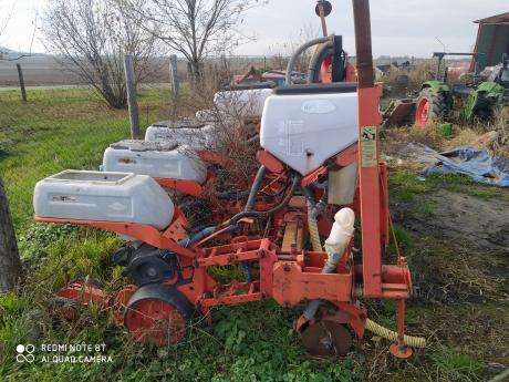

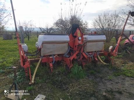

Eladó használt (erősen) Maxima vetőgép, 1,4m ft
