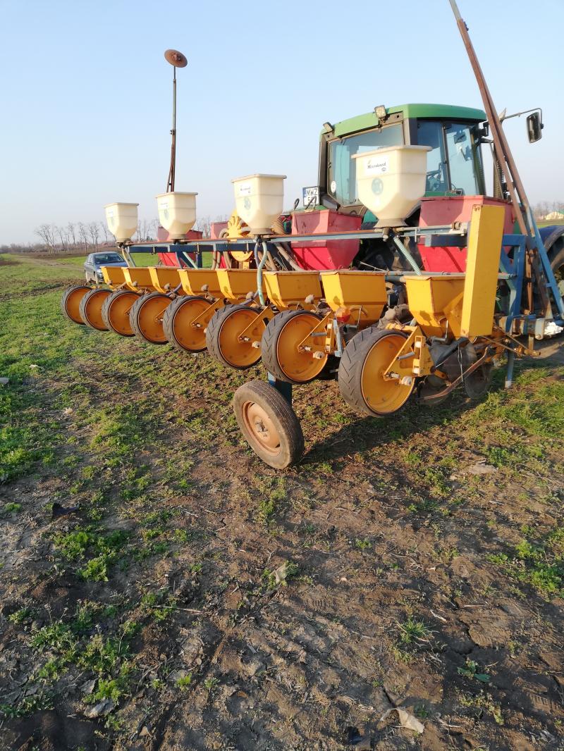

Válasz Drisa #1917. hozzászólásáraTapasztalatom szerint ez nem így van,én nem szoktam száguldozni kukoricát 8,2 napraforgót 7,3 km/órával vetem és vetettem.
Csúszócsoroszlyás és tárcsás Kverneland vetőgéppel is,nem lehetett 7,jó esetben 8 cm-nél mélyebbre lerakni a magot,de más típusú újabb vetőgéppel se tudták lerakni a magot mélyebbre!smile wink

Válasz apuci #1914. hozzászólásáraLassan kell menni és bármelyik gép tud mélyre vetni és tartja is a mélységet de ha 14-el repülnek nem csoda hogy egyenetlen lesz a mélység.

#1914 apuci
2020-04-11 19:57:50
Válasz Drisa #1913. hozzászólásáraA mai gépekkel nem lehet olyan mélyre rakni a magot mint ezekkel.

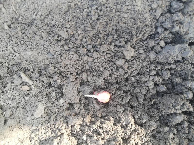

#1905 apuci
2020-04-10 22:18:17
Válasz medikus #1904. hozzászólásáraEz még szerdán a földben lesz.
#1902 B.Bali
2020-04-10 21:48:25
Válasz apuci #1901. hozzászólásáraSzèp,hány napja lett vetve?
