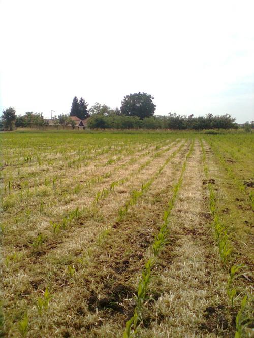

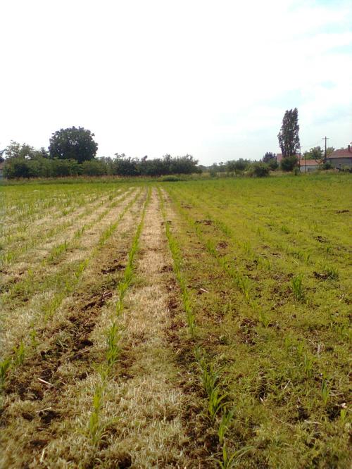

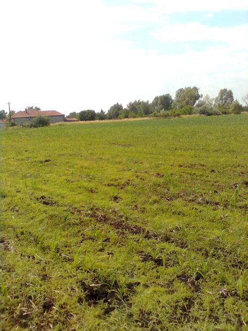

a héten nyomtunk ammóniát a kuki mellé, aztán 24 óra alatt jött is csapadék vagy 15-20 mm! DE!
Sajnos gyomosodik a tábla továbbra is szerintetek kultizzak? A kuki 50 -60 cm közötti néhol az üröm kiér belőle (tényleg csak néhol) Muhar és perje szinte nincs de van disznóparé, felfutó növény szulák (nyúlsóska) acat! kulti rontaná az ammóniázást az olyan 5-10 cm re mehetett én csak pár centit kaparnék!
Véleményeket várok! Köszönöm!

Jobb oldali nem kapott gyomírtót.
