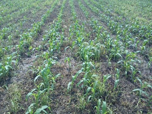

Mit lehet még kezdeni a kukoricával, ha tíz leveles állapotban van, s tiszta muhar?Semmiféle más gyom nincs benne, de ez az átkozott teljesen ellepte.
Mert abban a pillanatban amikor gyökeret vált a muhar már semmit nem csinál vele a lumax,akinek már megvolt mindeki rakott belle egy kis egyszikű kiegészítést...A lumaxot felejtsétek már el ott a laudis ennel jóbb nem kell,meg a többi stb...

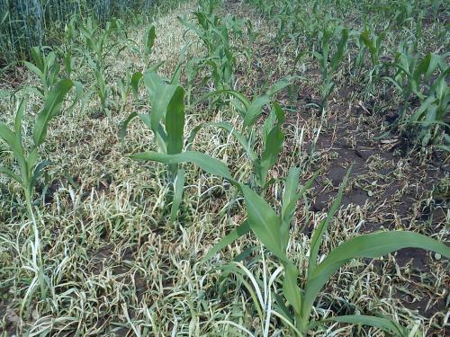

A Laudis is biztos jó , de én már láttam muharmezőt kifehéredni tőle , majd gyönyörűen vissza zöldült...

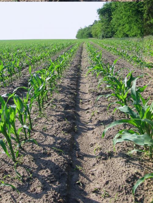

Hali!
Valaki használt clio-t?
Mennyire érzékeny a kuki rá 8 levél körül?
Ugye 8ig lehet fújni, enyém kb. most olyan 8, van bent 7, meg 9 is, de azt mosták, még nyugodtan fújhatom...
Sztetek?
Am jó anyag?

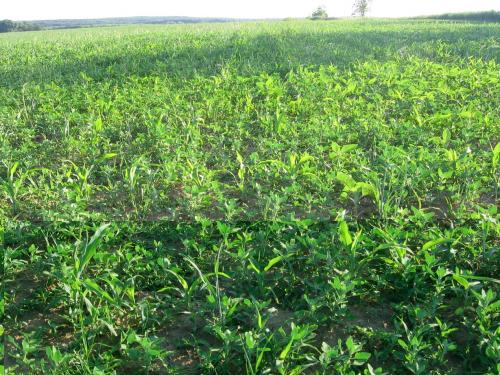

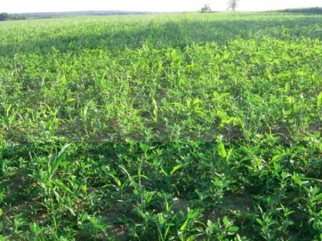

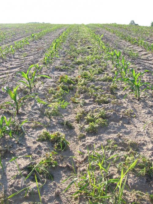

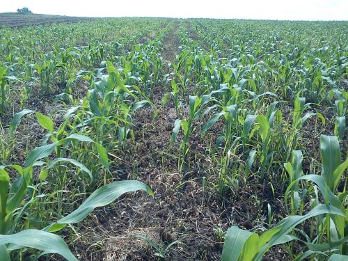

Drenthe, Fiúk! Egy kis segítség jól jönne.

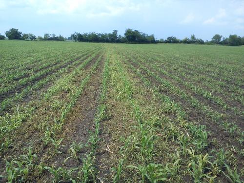

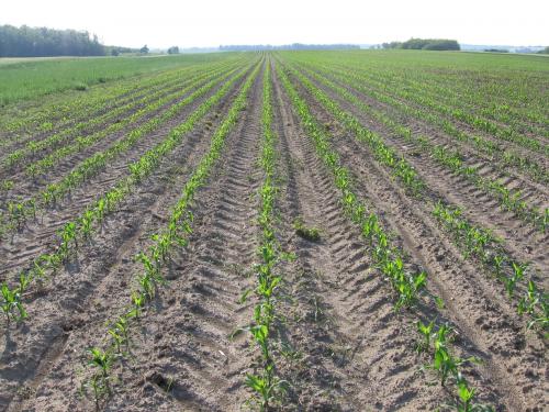

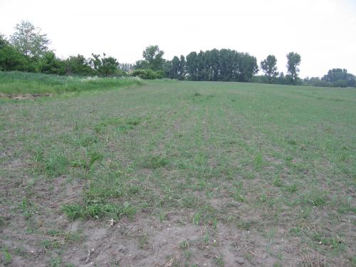

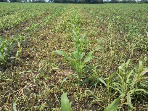

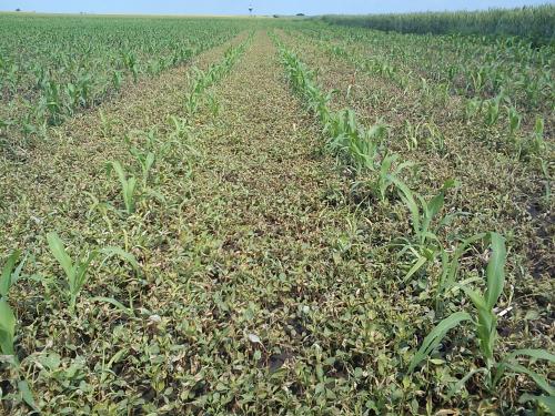

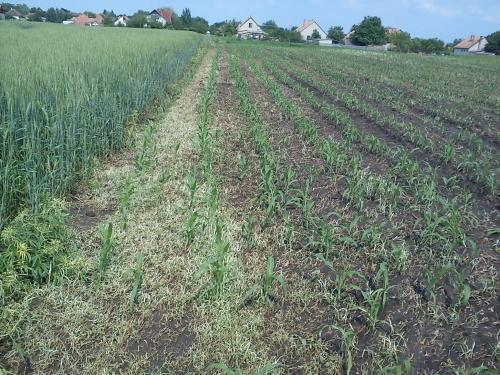

Click Combi-t szórtam a cirokban gyomok ellen, kb 2 hete. Tegnap kapott esőt először. Lesz vmi hatása a kikelt muharra?

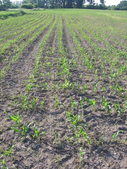

ez pedig egy 17 napos Adengo, sajnos nem minden táblában dolgozott ilyen precizen:
baromira elégedett vagyok a Principal Goldal.
16 napja lett kirakva a gaz-tengerre.

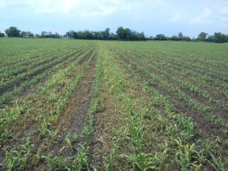

Válasz #2703. hozzászólásra

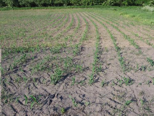

Felénk se sokat ért a lumax ujra kelett fujni egyik táblát laudissal..másikat tegnap monsoonnal.
Az Adengo-s táblák nagyrésze sikerült.
Idén kukorica kapálás nincs...elég szépek...napraforgó kapálás az van.
