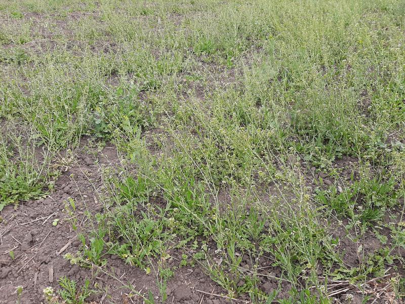

#7788 barazdabetyar.
2021-05-03 14:51:41
Ez mekkora zavart okoz?Már virágzik nagyobb nem lesz.
