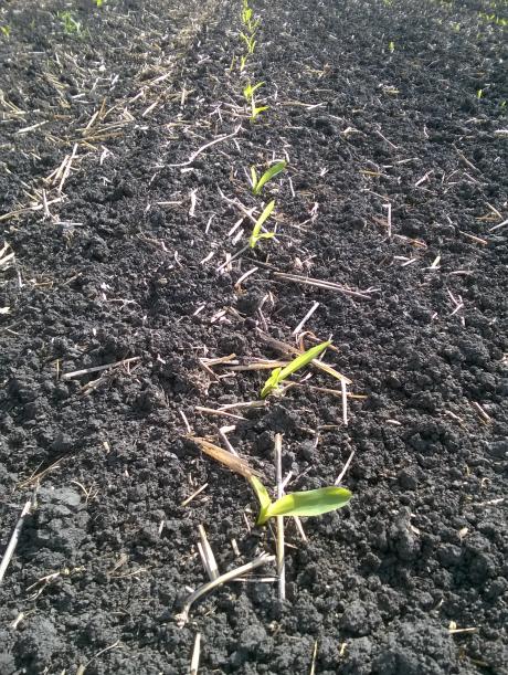

2016-04-27 18:10:49
Válasz blink #5989. hozzászólásáraFujtam én már ötleveles kukika is és kutya baja.Ebbe tuti

2016-04-27 17:18:05
Válasz blink #5989. hozzászólásáraMég várj, szerintem.

2016-04-27 16:52:51
Válasz blink #5989. hozzászólásáraSzögcsirától 3 leveles állapotig... 0,4 el csinálod?

#5989 blink
2016-04-27 16:47:59
Adengo mehet még ekkora kukira, ugye?
