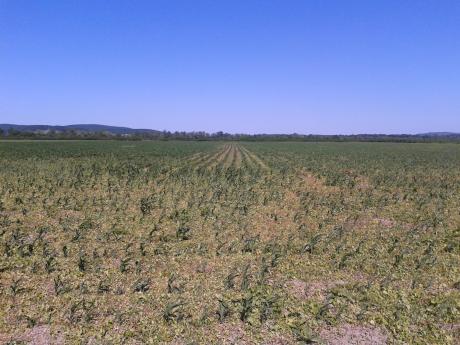

#5961 Batka
2015-11-01 20:25:35
Válasz Földönfuto #5973. hozzászólásáraA taposás miatt tömörebb volt a föld a keréknyomban és ott kelt ki utólag a gaz. Nálam a szántás nélkül vetett repcében tisztán látszik, hogy hol ment el a műtrágyaszóró, mert ott a keréknyomban kijött az árvakelésű búza.
#5960 Földönfuto
2015-11-01 20:18:31
Sziasztok.Mostanában posztemergens gyomirtást végzek a kukoricában,az idén konkrétan Clio-val.Ma tárcsáztam a kuk.tarlót,és nagyon szembetünő volt,hogy ahol gyomirtáskor mentem a géppel,azok a sorok mind eléggé gyomosak voltak.A tábla többi része teljesen tiszta.A traktor kerék ennyire betakarná földdel a gyomokat,hogy nem éri eléggé a szer?Találkoztatok már ilyennel?Hogy lehetne ezt elkerülni?

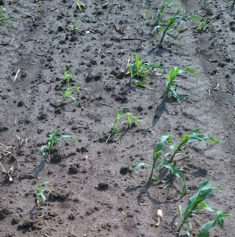

#5953 CNHS
2015-06-13 07:46:07
Válasz Sanyee #5964. hozzászólásáraNem az Ádengo tól van.Nállam is volt ilyen aránytalanság ami más években még nem fordult elő.
Így nézett ki helyenként mielőtt még pree ben kezeltem volna.

#5951 Sanyee
2015-06-12 22:07:43
Ennek mi baja lehet? (Van még ahol nagyobb a különbség mint a képen.)
Elég vegyes a fajtanagyság. Ahol kicsi ott sárgít, esőt kapott mélység is rendbe.
Adengo odavágott volna neki? 0,45-el ment.
Lehet nem pree.-be kellett volna fújnom Adengoval.

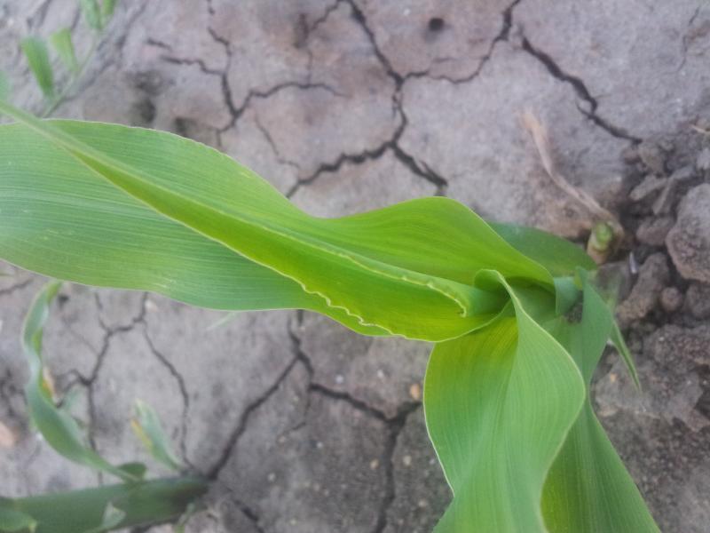

#5934 kukaccsosz
2015-06-07 16:55:29
Válasz jambo #5946. hozzászólásáraAzért mert az adengoban is van egy SU hatóanyag. Te még ehhez hozzá tettél egy másik SU hatóanyagot max dózisban!smile surrender

2015-06-07 16:47:14
Üdv.Hozzáértök.A véleményetekre lennék kiváncsi,Gyomirtózás után 2héttel,kifehéredve tönkre megy a kukorica,0.4 adengo+tarack ellen 1.4lpantini,a mag pio38 a24.Ahol duplán kapott ott már kihalt,ahol simán ott csak fehéredik.A kuk talán 4 leveles volt.Másik táblában ugyan igy csináltam csak 1l pantini.De a taracknak kevésnek bizonyult ezért emeltem a dózist.max 1,5l ir.Mi a véleményetek hol hibáztam?

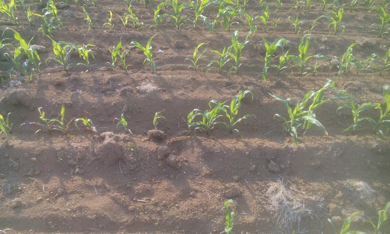

#5929 Mrbizgentyu

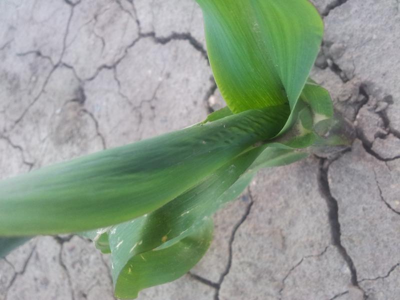

#5923 ermike
2015-06-02 22:22:23
df
van egy olyan stresszelő kukorica táblám ahol a mag egy része friss gyeptörésbe ment ott minden oké azonban a tábla azon része ahol búza elővetemény után került a táblába a kukorica ilyen újpesti, ha a hideg lenne akkor nem kellene hogy legyen különbség. Ugyanaz a technológia!

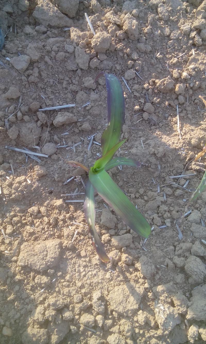

#5919 kissanya
2015-06-01 21:35:38
Szerintetek mitől néz ki ìgy néhány tő kukoricám? Mi csinál ilyet?
#5918 Szilard97
2015-06-01 21:19:27
Válasz czferi #5930. hozzászólásáralilulás foszfor hiány
mivel permetezted?
