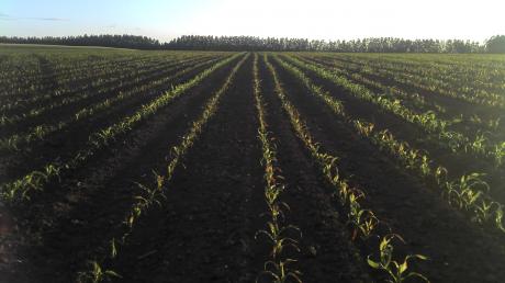

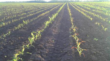

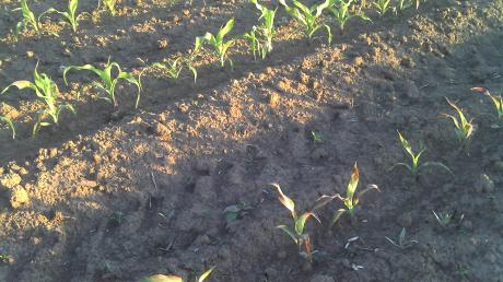

Válasz Batka #872. hozzászólásárasegíthetnél egy kicsit
a második kép az egyértelmű
az első és a harmadik képen ??? minden hanyadik sor kapott startert ?
illetve írhatnál a használt starterről is, ha nem titok

300l nitrosol,vetés előtt bedolgozva
300kg 8-24-24 vetőgépel sterterként sormellé
20kg Timac Phisyostart microval vetőgéppel sorra
200kg 28% péti kultivátorral sorközmüveléskor
