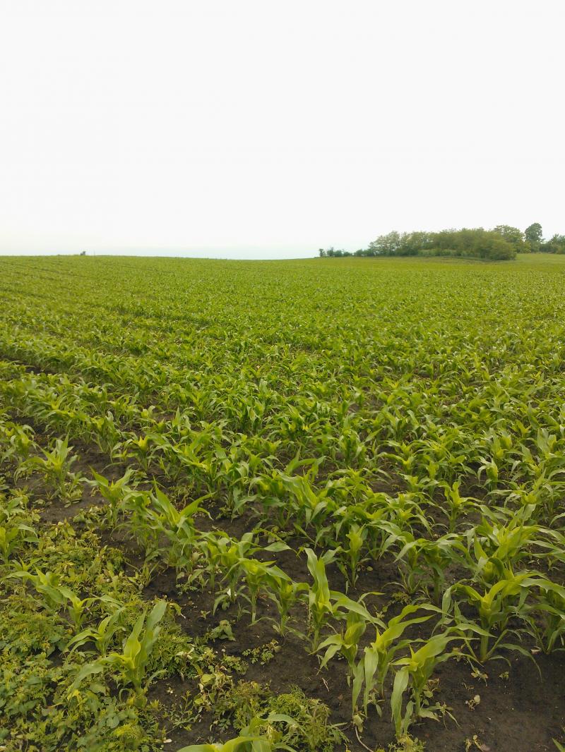

#697 Ferror
2013-06-06 17:31:46
tavaly/tavalyelőtt volt már szó a kukorica fejtrágyáról,
szilárddal és műtr. szóróval próbálkoznánk, eredetileg kultizás lett volna a cél, de mostmár ez lehetetlen küldetésnek ígérkezik,
150kg pétisóról lenne szó.
vélemények erről? mennyire éget? vagy más tapasztalat? smile confusedsmile helpsmilie
#696 Ferror
2013-05-28 20:31:00
Válasz #695. hozzászólásra
kösz,
de a kulti + kis kaja még hiányzik,
gazok kezdenek jönni, na meg a kaja sose árt

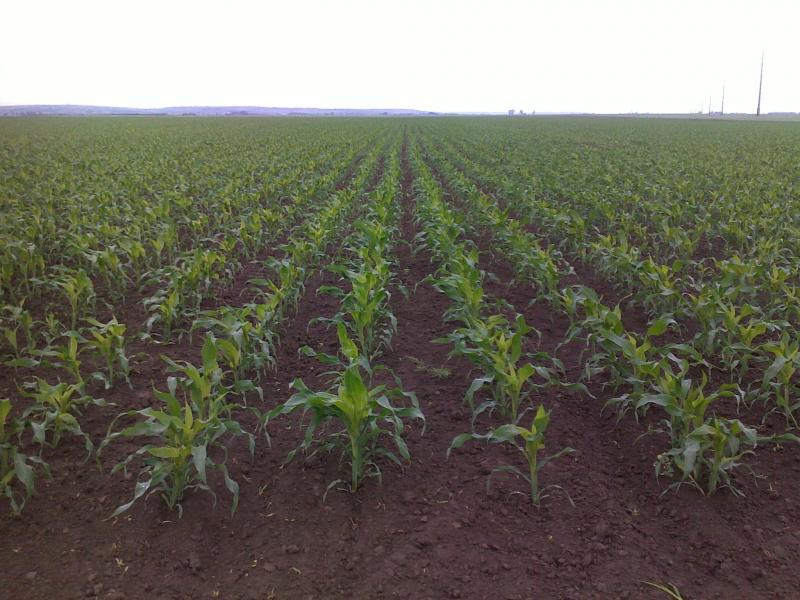

#695 tejcsi
2013-05-28 20:19:06
Válasz #692. hozzászólásra
Ez nagyon profin néz ki.
Kihagyom fejtrágyát+a kultit az nagyon befojásolja a végeredményt?Öntözni tudom(3q yara 8-24-24 kapott telibe+ sor mellé kapott 1,5 q Mas27-et és 2O kg starter.

#691 tejcsi
2013-05-28 19:17:59
Nagyon meg kellene már kultizni,de valószínű az kimarad.
DKC 4795 fajta.Vetés ápr 22.
