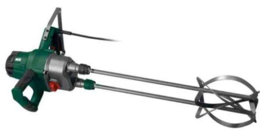

Válasz erni #1359. hozzászólásáraElsőre erre gondoltam:
Majd erre másodszor:
Válasz Szabi. #1358. hozzászólásáraÉn is erre gondoltam.

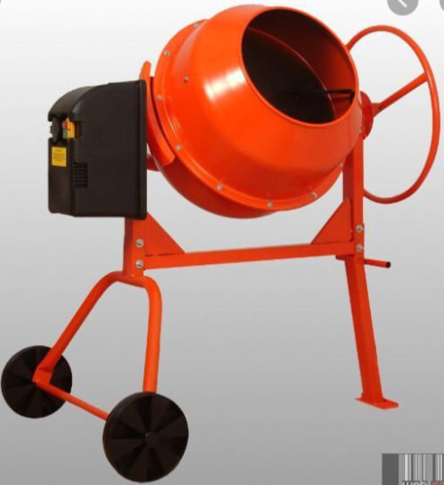

Válasz Szabi. #1356. hozzászólásáraEsetleg beton vagy habarcskeverő ?
Én ilyennel keverem a sűrű lombtrágyákat(Yara), illetve a keserűsót vízben.
