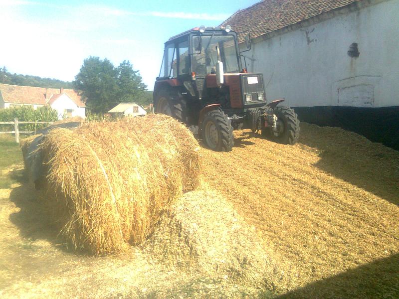

#87 Pici
2012-08-22 12:44:16
Válasz #85. hozzászólásra
felesleges volt oda bálákat tenni! erre már mindenki ráállt a sima domb taposásra teljesen körbe tudod járni mindenhol bebirod tömöríteni és nem rohad meg annyi! addig én se hittem el amikor mondták hogy földre rakják és le se takarják a dombot ! de elmentem ismeröshöz a földre egy deka nem volt lerohadva tetején meg kb 10-15centis fekete réteg amin lecsorog a víz meg fagyva is eltávolítható stb!!! én is igy raktam eddig tökéletes mondjuk én lefedtem igy még annyi sem rohad meg belőle!
#86 Pityu73
2012-08-22 11:59:17
Nem akarok beleokoskodni, de ha már a fal mellé tetted, akkor jobb lenne ha húznál valami fóliát a tetejére, mert a tetőről lefolyó csapadékvíz kinyírja a silót( bár, ahogy beállt az idő lehet, hogy nem lesz már eső néhány évigsmile smile).
#85 balisimson
2012-08-22 11:17:03
Készen van a silódombunk, kb 30 tonna. Fél hekiről szedte tegnap a jaguár, olyan 2,5-3m-es lehet a kukorica, rosszabb részét szedte le (szerencsére még jó zöld volt).
