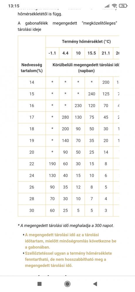

Válasz Sk Laci #19826. hozzászólására2 hétig semmi baja nem lesz, tároltunk már 16-osat 4 méter magasan, még csak átforgatni sem kellett 1 hónapig.
Válasz Fendt34 #19831. hozzászólásáraReális a táblázat, hőmérséklete a gabonának közben emelkedik nedvességtől és tárolási módtól függően.

Kb 18 % víztartalmú kukorica milyen ideig tárolható raktárban szabadon leöntve károsodás /penészedés/ nélkül?
