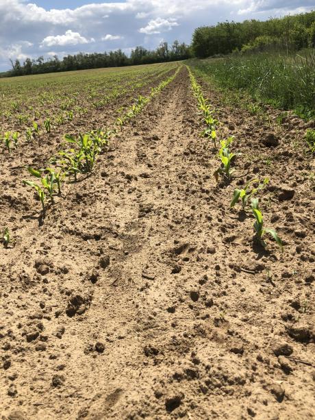

#18596 blink
2020-05-28 15:06:57
balra 4943, jobbra Orpheus
Dkc-knak mindig nehézkes a kelése de ez azért kritikán aluli... mindenből ugyanazt kapta, természetesen drótféreg is ette, annyira, hogy 10 ha újravetve.
kb egy hetes kép, az orpheus kb duplája most a dekalb szinte semmit nem nőtt.smile thumbdownsmile censored

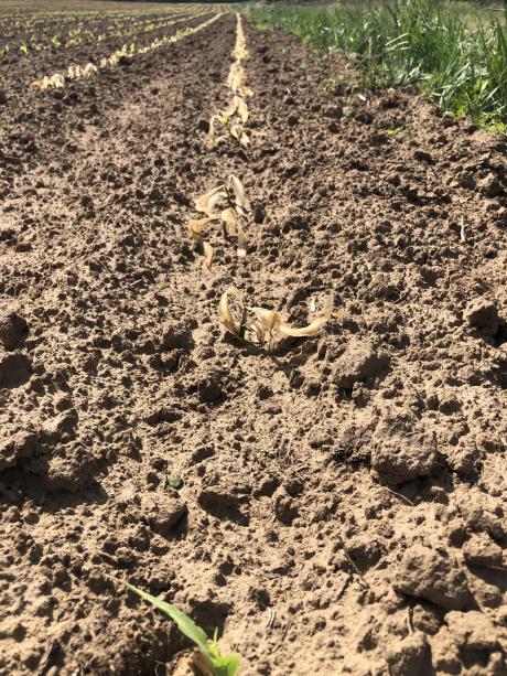

#18565 GREVEN
2020-05-26 18:30:02
Keresd a képen a kukorica földet.
100%-os varjú kár. 4 hektárt bejárva 10 tő kukoricát találtunk.
Ez már csak ősszel lesz újra bevetve. Ez már újra vetés volt napra galambkár után.
