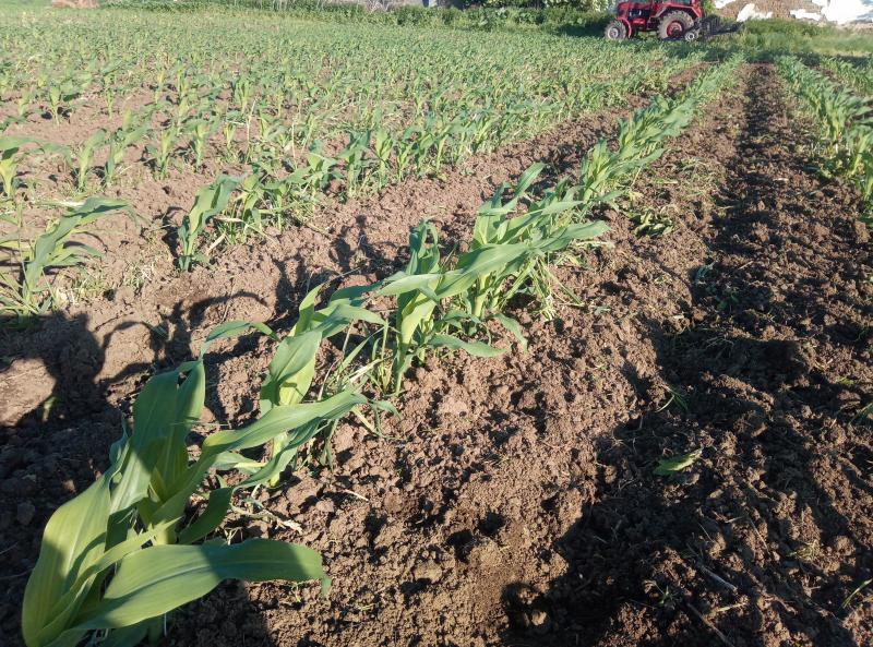

#16876 Toxi
2019-06-12 15:24:15
Válasz trikolor5 #16822. hozzászólásáraŐsszel felszántottam két kertet egymás mellett, az egyikben vetés volt a másikban lucerna.a lucernás föld csúnyább volt kombinátorozás után/néhol összehúzta a lucerna gyökerét/ és bevetettem ápr.15-én kukoricával az egészet.A kukorica egyformán kelt mindkettőben,gyomirtózás után /Callistó/ most jún.11-én a lucerna oldalában a kukorica méregzőld és kb 40% -kal nagyobb mint az árpatarlóba vetett oldal

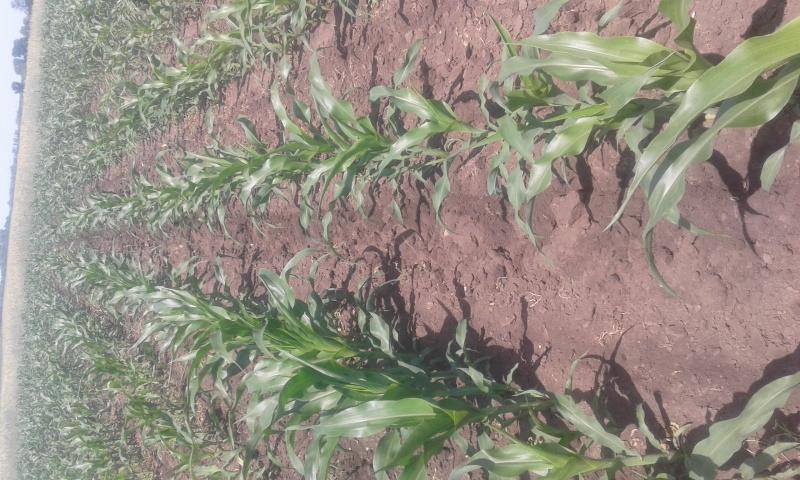

#16864 bandigh
2019-06-11 16:24:59
Válasz szanberg #16863. hozzászólásáraBálázás= Foszfor,kálium,stb /hiány../

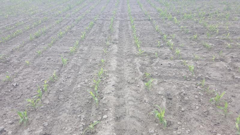

#16862 krokodil007
2019-06-11 16:04:49
itt van egy kisebb gazda ápr 1-10 körül vetett kb a kukoricát alig alig nől neki
most kb 5-6 leveles neki és kb 20-25cm az mi a fas.tól lehet hogy nem megy semmire neki?

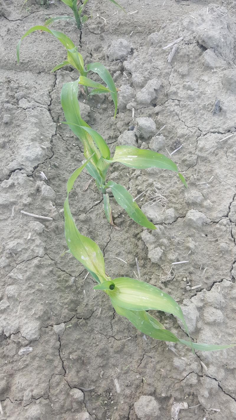

#16842 lakatos gabesz
2019-06-08 06:34:49
Válasz szanberg #16841. hozzászólásáraNem tudom mert ez egy 7hektáros tábla az első egyhektár ilyen ami kapot dezormont is a sok acat miatt a többi rész nem kapott de azok egészségesek és méregzöldek azért furcsálom.
#16841 szanberg
2019-06-07 22:37:08
Válasz lakatos gabesz #16831. hozzászólásáraNem tudom, de itt is sok ilyen amúgy!
Volt ami hormont is kapott, volt ami hormon mentes szerkombinációt, nem ettől függ szerintem!
Itt mondjuk kezd újra szárazság lenni, meg bár nincsen nagyon forróság de olyan a hőérzet mint 40fokban, plussz az UV az kegyetlen, lehet csak szimplán védekezik a növény nemlehet???!?!?!?
#16840 lakatos gabesz
2019-06-07 21:44:16
Ezelöt hét pénteken kapáláskor igy nézett ki hétfőn még egyszer lett de akkor már nitrosolal kapálva de már akkor látszott ez rajta már.

#16834 lakatos gabesz
2019-06-07 20:35:06
Válasz szantofold22 #16833 hozzászólásá
Ez az egy hektár ilyen ez nagyon acatos volt kapot laudist és hozzá dezormont.
#16833 szantofold22
2019-06-07 20:15:33
Válasz lakatos gabesz #16831. hozzászólásáraA szulfonil urea tartalmú vegyszer ha kesőn van ráfujva akkor tud okozni egy un "Rat rail" azaz patkányfarok szindrómát.Igaz az nagyobb korában a cimer helyén egy ostorszerű kemény levéltorzó nő.
Szerintem itt valami hormonzavar lehet ,főleg ha használtál olyan szert.Persze ez csak az én véleményem.
