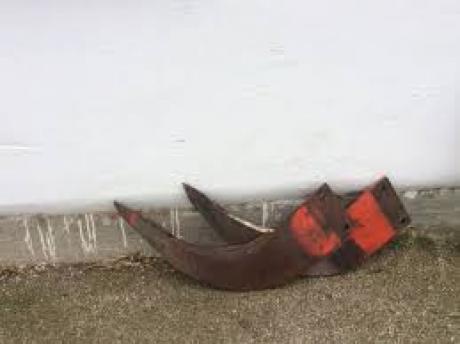

Válasz .Feco. #13552. hozzászólásáraA klasszik kifli lazítókéssel mi a baj? Mert a megdöntött késű "modern" lazító az feltúrja a földet, meg rögel ha úgy van, bár jó földön nem, a fralazos egyenes, meg inkább csak átroppant, ez meg végülis a kettő között lenne, a régi vibrolazolnak is az a legfőbb baja h nincs elmunkálója semmi

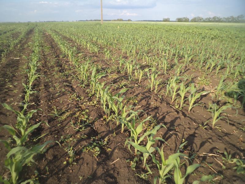

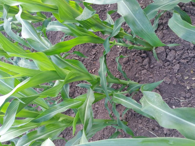

Válasz 6620 #13579. hozzászólásáraMert ha aszáj van, akkor az oldalhajtásokat kezdi el felélni először, és ha abból kiszívott minden tápanyagot vizet, utána kezd el a főhajtás "hervadni".

Miért bírja tovább a szárasságot az oldalhajtások miatt?

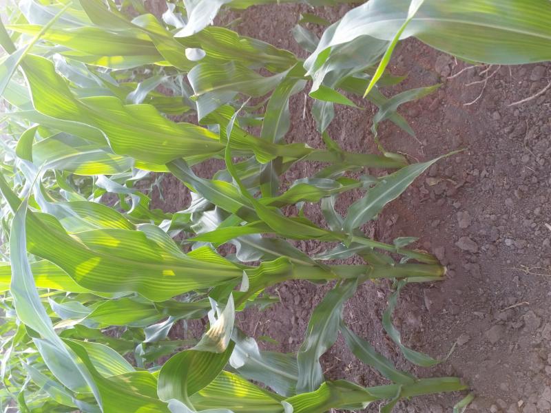

Válasz Gege #13574. hozzászólásáraA cinkhiány miatt jobban aggódnék.
Persze bosszant engem is a fattyasodás,nálam is ilyen a kws.
Válasz Gege #13574. hozzászólásáraÖrülj neki,ha szárasság lesz akkor az oldalhajtások miatt 2-3 héttel később adja meg magát.
5276 os dekalb nyomja erősen az oldalhajtásokat.. miért van ez, s hogy hat ki a termésre? Most van először, nem ismerem...
