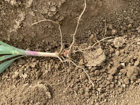

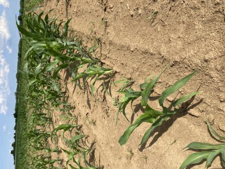

Válasz 5465 #21913. hozzászólásáraValami sav képződik a repce szármaradvány bomlásakor az fogja. Én így jártam 2 éve. Adj neki valami jó lombtrágyát, lehetőleg kéneset. Nekem utánna megindult. Ennek ellenére 100 q feletti termés kett, pedig hetekig csak vegetált és lilult. Pio volt egyébként, ök adták a tippet a lombtrágyával.

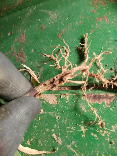

Válasz 5465 #21913. hozzászólásáraDrótféreg,jártam én is így!a gyökéren nem is fogod észrevenni,hanem felette a szárban,legalább is én ott találtam,éjjel jobban látni fénynél!
Válasz 5465 #21920. hozzászólásáraNekem egyszer volt repce után kukorica, de soha többet! Az istenért nem akart növekedni szenvedtem vele sokat. Állítólag a repce valami savat termel és a kukorica azt nem bírja, legalábbis nekem akkor ezt mondták!

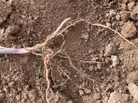

Válasz 5465 #21916. hozzászólásáraNálunk az idén aki repce után vetette a kukoricát az mind ehhez hasonló, talajtól fajtától függően kicsit jobb vagy rosszabb mint a tiéd.
Válasz 5465 #21913. hozzászólásáraAhol ennyire különbözik meg eldül oldalra akkor a gyökerét rágja a féreg. Lehet a kukorica bogáré. Ki tudja... huzd ki gyökerestül és ott van rajta ha az a hiba. De az egyben már kapufa is ennek. Vetéskor talajfertőtlenitő nem volt? Mert akkor is ilyen.

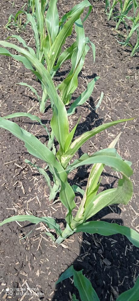

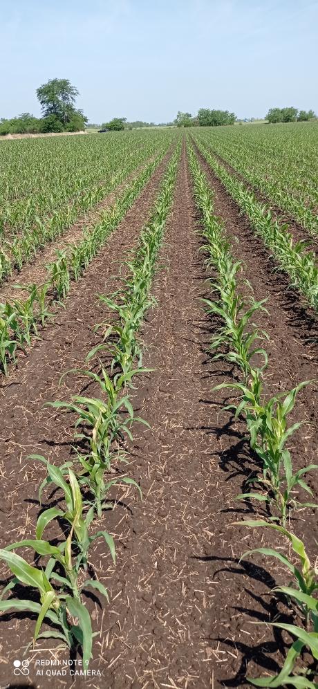

Válasz blsjela #21879. hozzászólásáraÉlőben nem tűnt fel, hogy világos, vagy más lenne, mint akár a szomszédoké, de kétségtelen, hogy a kép alapján "sápadtabb", mint a tied.

A szermaradvány az jácchat szerintem is.

Válasz 5465 #21927. hozzászólásáraCinket is adj neki.
Válasz sirhanzoltan #21926. hozzászólásáraNagyon köszi, én is erre tippelek, mert rovar kártételt nem látok.
Válasz 5465 #21916. hozzászólásáraMondjuk,nálam lehetet látni a rágást!
Válasz danci19 #21922. hozzászólásáraÉs mi lett a vége?
Válasz 5465 #21920. hozzászólásáraSultan és caramba nem fogja az biztos, én többször vetettem repce után és ezeket használtam előtte.

Válasz 5465 #21913. hozzászólásáramilyen vetőgéppel van vetve? az is lehet esetleg. vagy talajmunka, vagy szermaradvány.
Válasz Dög #21915. hozzászólásáraNem tudom.
2 satnyát kiástam, sem férget, sem rágás nyomot nem láttam.
Kelés egyenletes volt, Adengo korai posztban.
Válasz 5465 #21913. hozzászólásáraDrótféreg gyanús!
Sziasztok,
Mitől lehet ennyire heterogén az állomány egyébként azonos feltételek mellett?
Elővetemény repce volt.

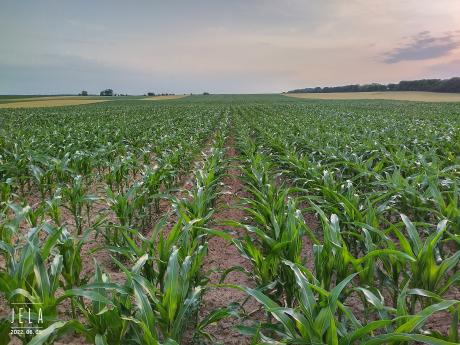

Válasz Apáé #21905. hozzászólásárainjektálva, a többi sok eső nélkül csak pénzkidobás....
Válasz ZZ #21907. hozzászólásáraA kép készítése napján ázott meg ...
Műkaki szóróval csak akkor ha utánna egyből megázik....
Estére ígérte, délután kiszórva a a petisó... hát az eső nem jött meg..
Május 22 szórás.... másnap kultivátorozás...
Május 25 kép...
