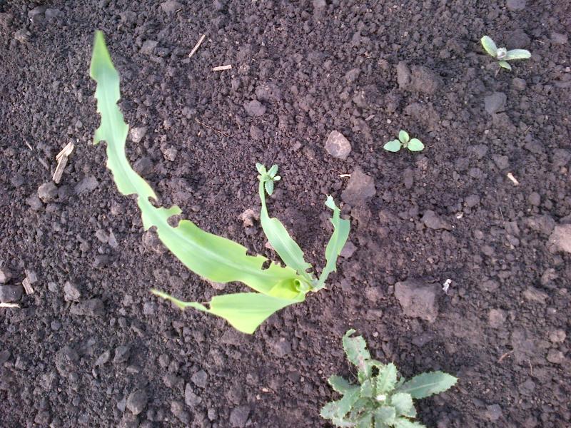

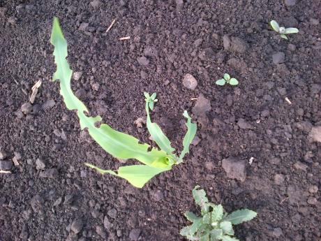

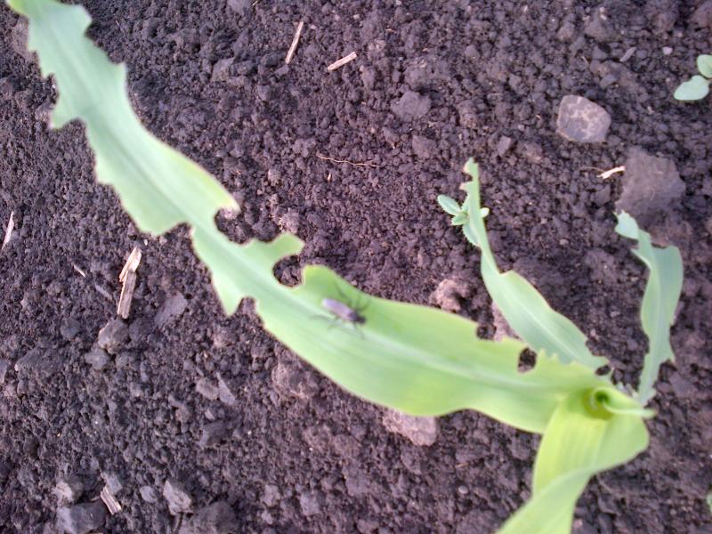

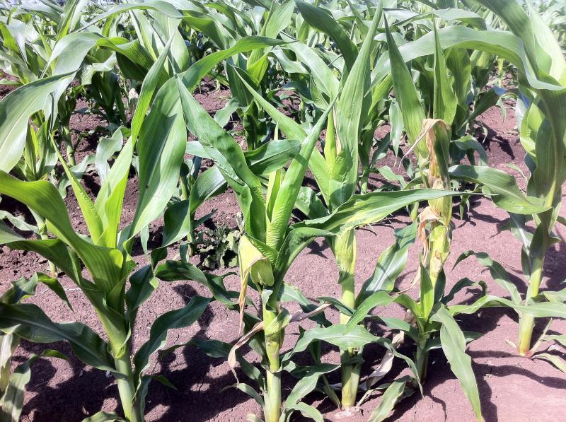

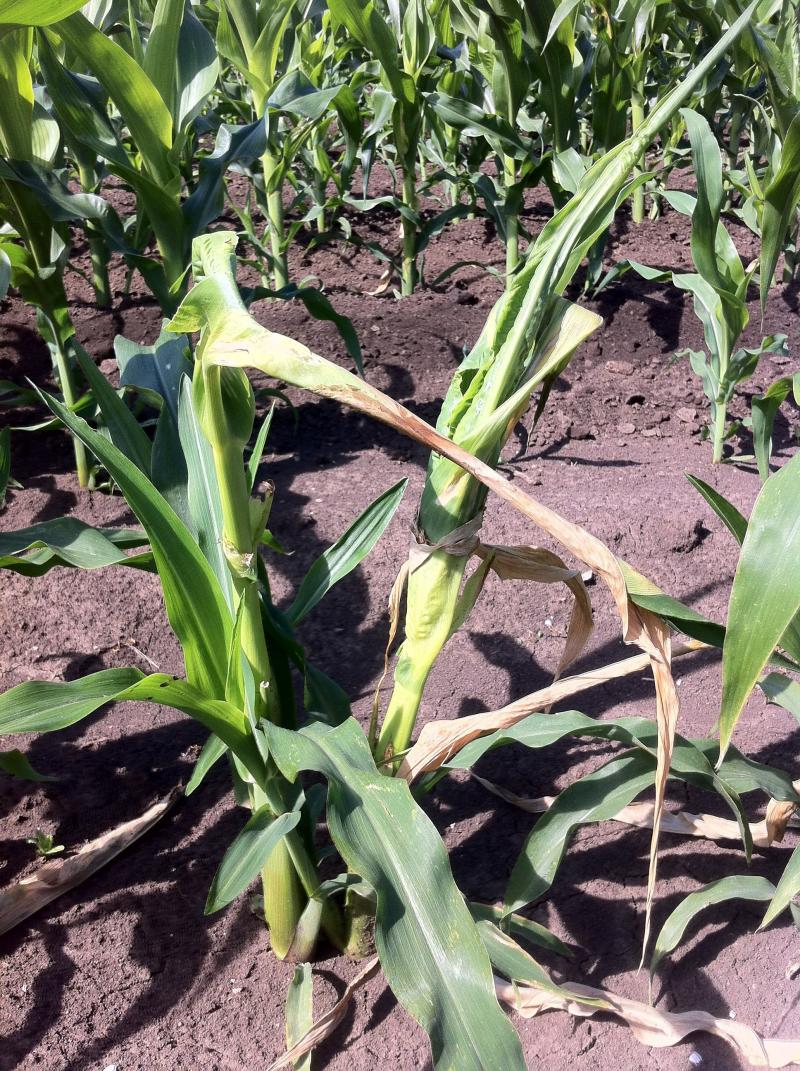

#400 Peti1230
2013-06-16 20:39:22
7-8 leveles állapotban lett permetezve, eső után!
Lehet kicsit nagy volt már az ordaxhoz és megütötte kicsit!

#397 Peti1230
2013-06-16 10:10:54
Mi lehet a baja?
Egyik tő szép, mellette a másik beteg!
Ordax Super - el volt gyomírtva most is mint tavaly és azelőtt, és eddig soha nem volt baja tőle, idén annyi a különbség hogy légbeszívásosra cseréltük a fúvókákat!
Vagy nem is a vegyszertől van?
(Teszek még fel képet)

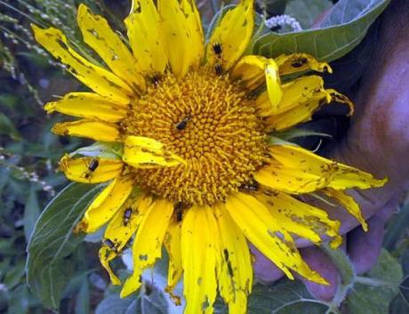

#396 Zoltán9611
2013-05-08 16:56:25
Napraforgóval csinál valamit a kukorica bogár?smile confused
#395 Dénes01
2013-05-08 09:01:46
Válasz #394 hozzászólásr
Köszönöm

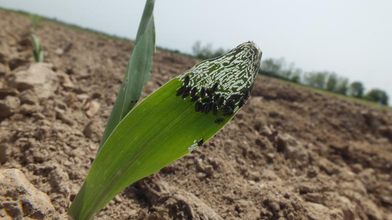

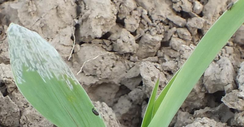

#389 kukaccsosz
2013-05-01 13:16:42
Válasz #388 hozzás
Igen azok.
Ha ilyen sok van akkor egy olcsó piretroiddal érdemes lenne lenyomni!
#388 Zoli1437
2013-05-01 13:07:56
Válasz #387. hozzászólásra
Köszönöm!
Sikerült egy jobb képet csinálnom. Erről talán jobban felismerhetőek. Ez alapján is tartod a véleményed?
#387 kukaccsosz
2013-05-01 12:33:08
Válasz #386. hozzászólásra
Földibolhák!
Ha gyorsan nő a kukorica akkor kinövi.
Csemegében inkább jobb védekezni ellene.
#386 Zoli1437
2013-05-01 12:15:45
Válasz #385. hozzászólásra
Nem az. Azt ismerem. Gombostű fej nagyságú és ugrál. Azért is ilyen gyatra a kép,mert a mérete miatt közelebb kellett volna rakni a kamerát, de akkor meg elugrik.

#384 Zoli1437
2013-05-01 11:14:24
Ilyen bogarak eszik a tavaszi vetéseket. Tapasztalata valakinek van, hogy kinövi a kukorica vagy védekezni kell?
Mi a neve?
Mi hat ellene?
