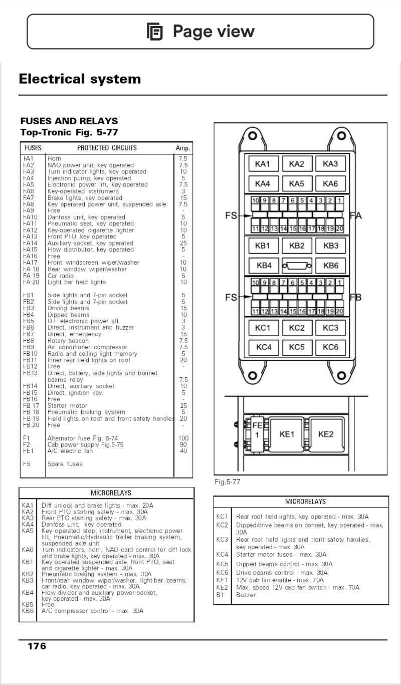

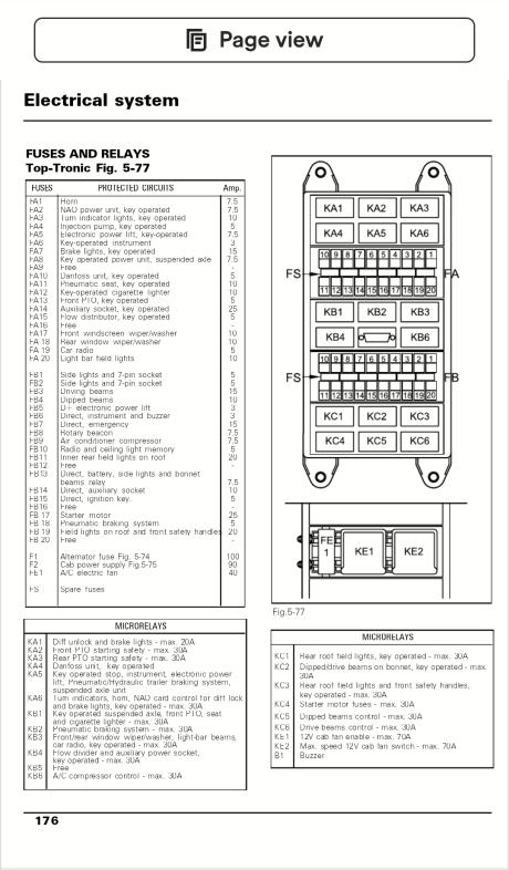

Válasz SanyiII #1527. hozzászólásáraKöszönöm idáig eljutottam,biztik jók,relè lesz szerintem csak nincs olyan nagy itthon,meg kikène találnom a 8db közül meik az,nincs hozzá kezelési,karbantartási könyvem

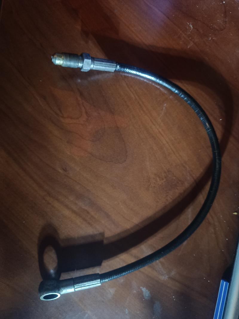

Hidraulika csöveshez beviszed,olyat gyárt,prèsel ami kell,ha van mintadarabod akkor meg pláne,Axiál is gyártatja ès eladja 3 szoros áron.

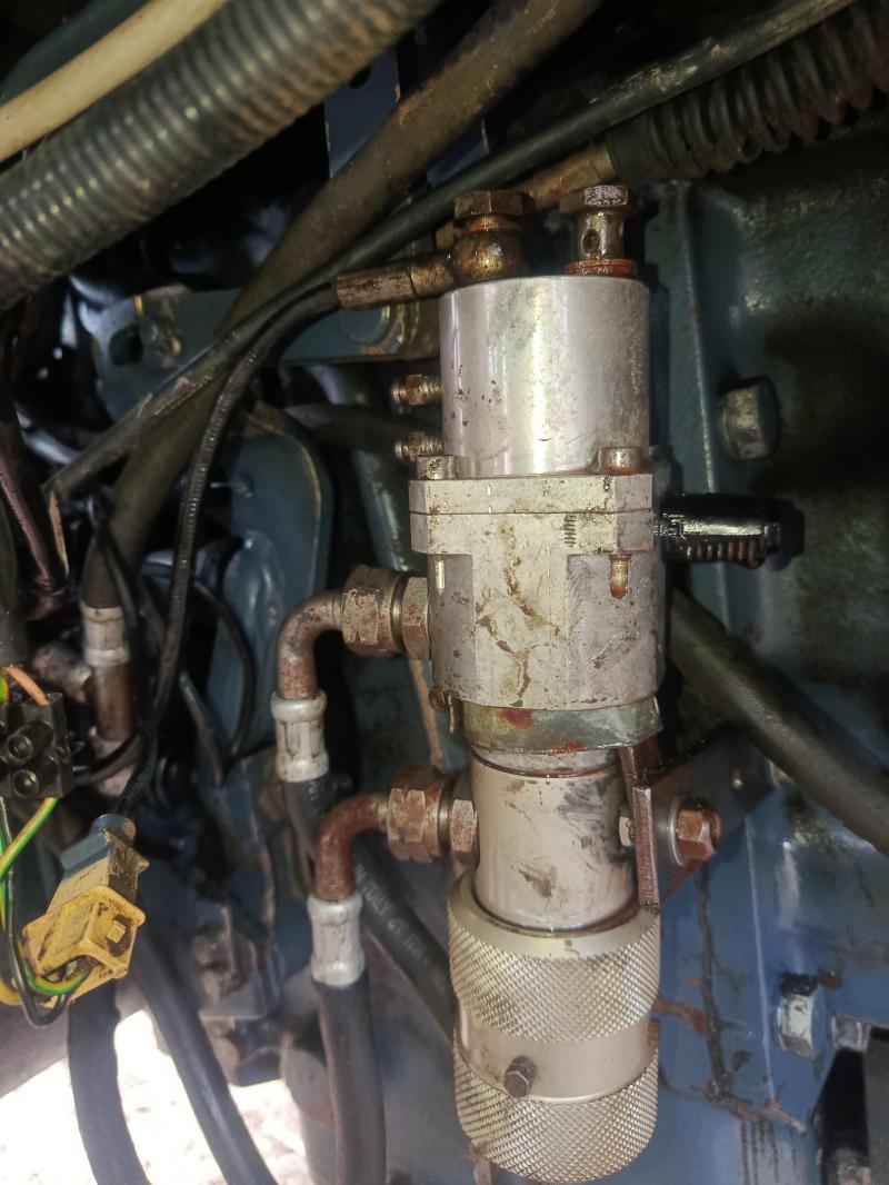

Sziasztok van egy landini legend 165-öm amelynek a fékcsöve szivárog, de a cső nem szerepel a robbantott ábrán.az axiálba nekem azt mondták hogy a pótkocsi légfék rendszerét utólag építették ezekre ki azert nincs rajta ez a cső, ami a fekhengertől megy a levő fékszelepbe. Nem tudja valaki hogy ez milyen cső lehet, vagy minek a csöve? Vagy nem cserélt már valaki ilyent amin ugyan ez van? A cső egyik fele 12x1.25 menetü kúpos a masik 12mm szemes csatlakozos.
Válasz kovacsviktoraggtelek #1525. hozzászólásáraNézt meg a műszerfal bal oldali panelnál a biztosítékot és a relét.

2014 Landpower 165 keresek használatit,fülke levegő befúvó rendszerem,biztosítèknál kattog,de nemtudok rájönni meik az!Nem nyom be levegőt,klíma sem megy.
