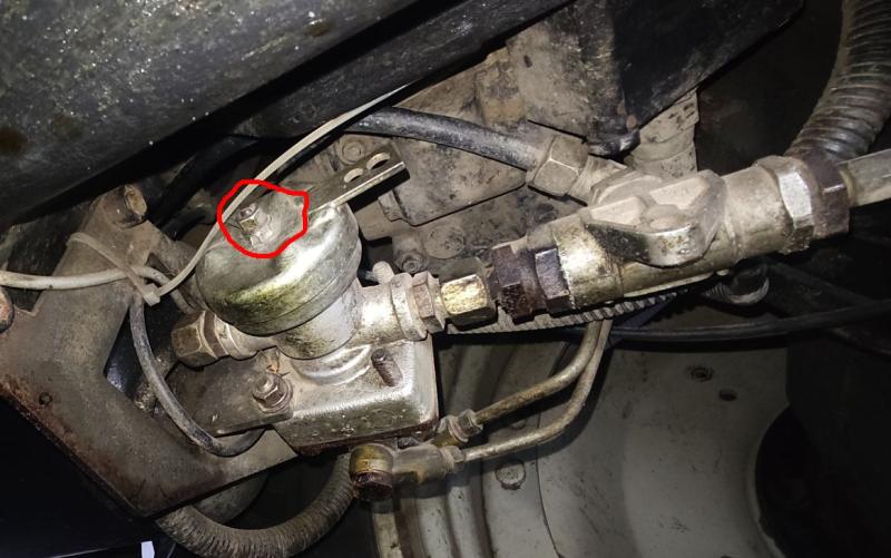

Szerintetek a kétkörös féknél mivel lehet állítani, hogy hamarabb fogjon a pótkocsin a fék?
Tudtommal utólag szerelték fel erre a valtrára a légfékrendszert még Csongrádon.
Régen a pirossal bekarikázott részen próbáltam az egykörösnél állítani ha jól emlékszem.
A pótkocsin is szokott állítási lehetőség lenni?
