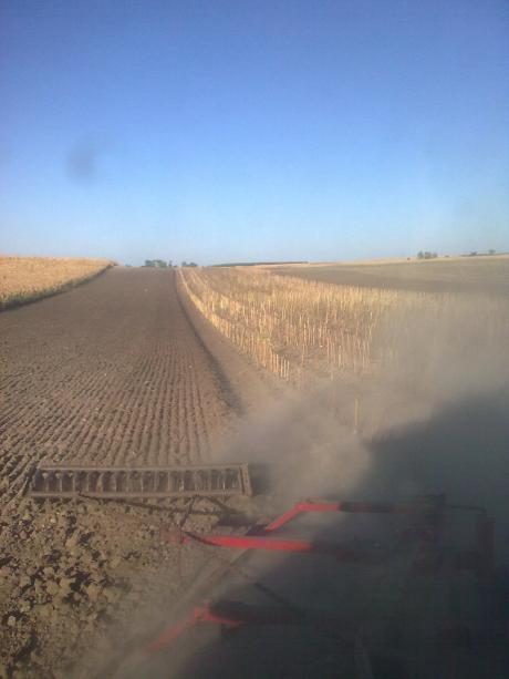

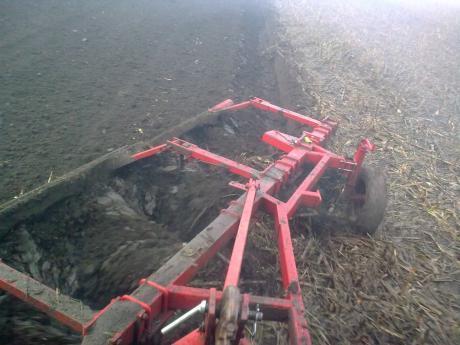

Nem nagyon szoktam fényképezgetni de 1 pár képet azért találok. Az igazság az hogy mindent konbájn után így leszántok, nem szoktam tárcsázni csak tarlót hántani, de azt is egyre ritkábban.
Cirkos képem nincs de volt 1-1 mustáros terület ami 180cm magas volt,(erről nincs is kép, itt azért volt mire figyelni) és simán leszántottam kivéve ahol nagyon le volt dőlve, na itt összehúzta az eke néha. Átlagba 70 és 140cm között volt, ezt gond nélkül levitte. Rica aratás után mehet rögtön, kukoricával várok pár napot hogy ülepedjen a szármaradvány és leviszi szépen.
Becsülöm benned azt hogy szorgalmas vagy, dolgozol, érdekel de ne akarjál tőled sok évvel idősebb és tapasztaltabb embereket kioktatni, félrevezetni.
110le-vel lehet 4fejes ekével kkötött földet szántani kb 6-7km/ó-val, volt rá példa, mivel van nekem is 115lovas gépem is. De nem kínozom mikor a 160as a 4es ekével 9-10,5 km/ órával megy, nem kapar, szépen forgatja teríti a földet és látványosan haladok. Szerintem a 110ló után elég a 3fej, ne akarjál 4est vetetni senkivel.

Azt mondta mindent leszánt! Én nem úgy látom...itt lehet én nyerném meg az 5ezrest.
