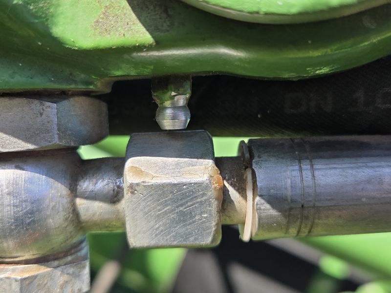

#233 Jakabjóska
2025-10-14 11:49:40
Válasz mtz1221 #232. hozzászólásáraLefotóztam a másik kettőt is, ezen sem látok csavarodást

#225 Jakabjóska
2025-10-13 18:36:21
Válasz mtz1221 #222. hozzászólásáraTaláltam képet, ide teszem, nem az MTZ-hez. Szerintem nincs megcsavarodva a csonk
