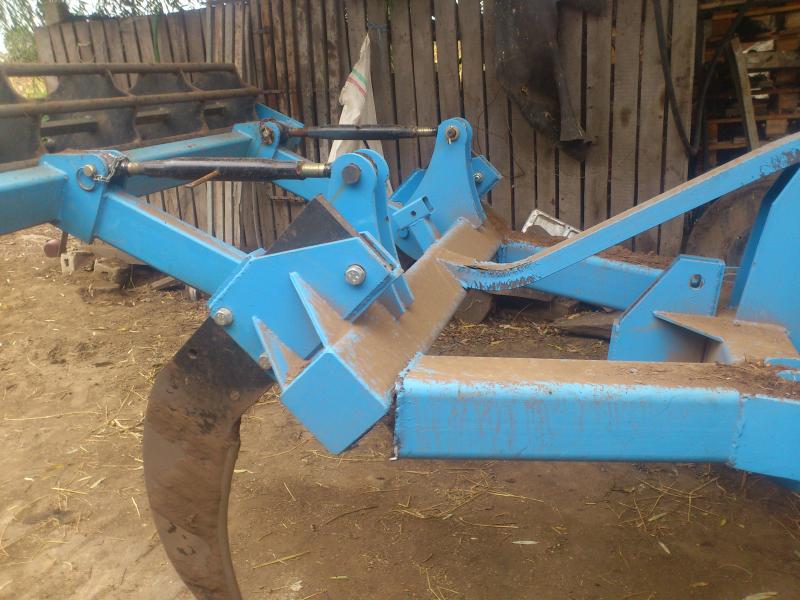

No, azért ez korrekt.
Nekünk is van egy ilyen, az egyetlen Leták gépünk. Amikor rendeltük, a gyári infók alapján a max. mélység 70 cm-re volt ígérve. Aztán megjött olyan késekkel, mint a tied. Ezzel ugye kb. max. 45 centire lehet menni, (ami egyébként majdnem elég is lenne) de ilyenkor már a váz összehútzogatja a szalmát.
Ezt megreklamáltam, és néhány hét múlva minden visszajelzés nélkül beállítottak a jóval hosszabb késekkel. De annyival hosszabbakkal, hogy most attól félek, ha az első elszakítja a csavarokat, rá fog fejelni a hárompont felső oszlopára. Plusz a késeket rendszeresen egyengetni kell, mert görbülnek.
Ja, és ha szakad a nyírócsavar, letépi a kés mögötti lemezt is a késtartóról.
Szóval gyors reagálás, de silány gépek. Ez a tapasztalatom.

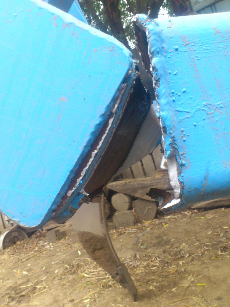

Ezt meg kell reklamálni a gyártónál. Ha nagyot fog, akkor sem itt kell, hogy engedjen.
Bár az a nyírócsavar (már ha ezt annak lehet nevezni) megoldás is megér egy misét.
Válasz #1012. hozzászólásra
Ez jutott nekem is eszembe... de akkor meg lehet a késtartók maradnak le.
Válasz #1008. hozzászólásra
Bakker ez kész röhej.Ráhúznám a gyártó fejére.
Itt az egyik fickónak a függesztett kombinak szakadt le komplettan a függesztése!!
Egyébként sajnálom hogy így jártatok, de ha megarjátok mmeg még akár rá is lapoltok, lehet örök lesz.
Mert sok volt előtte a lóerő!LEgalábbis a forgalmazó ezt mondaná...
Válasz #1009. hozzászólásra
Tuti az volt a baj, ilyen szart nem szabad a földön húzgálni.
Részvétem.
Szemi te LETÁK fan mit szólsz hozzá?
Haver vett 4 éve egy függesztett tárcsát annak a komplett vonórésze szakadt le.Ennyit a minőségéről.
áhh biztos ...........nem rendeltetés szerű használat
Ránézésre massziv szerkezetnek nézett ki, de ahogyan összevan mocskolva a hegesztővel az hihetetlen, ja és alúlról megse volt varva.
van benne kemény 40 ha amit eddig lazitott, soha semmit nem veszünk ilyen gyártmányt.

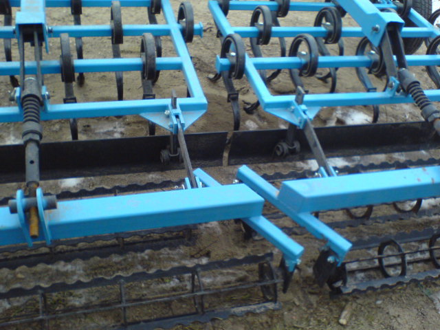

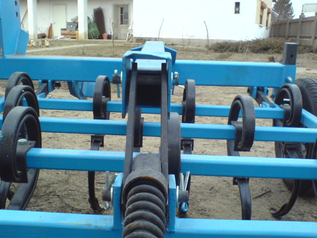

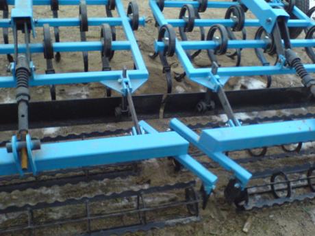

Ki tudja milyen távolságra kell beállitani a kombinátor rugóit?
3sor van 8kapa van 1 vázon=24db!
CSAK LETÁKOT NE !!!
